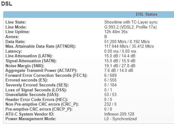

Merhaba, belirttiğiniz gibi 60 - 65 Mbps gibi tanımlama yapamıyoruz ama 75 Mbps' te kadar olan paket tanımlandığı zaman altyapınızın desteklediği 60 -65 Mbps' te kadar olan hızı alabilirsiniz.
Bu mesajda bahsedilenler: @bLind
4 yıl
Dostum o şekilde olmuyor maalesef benim hattımda. 75 mbite tanımlıydı hattım bağlantı kopmasada çok fazla milyonlarca crchatası alıyordum bir zaman sonra internet acayip yavaşlıyor. Modemden snr ayarını oynayarak hızı 50mbite düşürsem bile hatta deli gibi crc hataları oluşmaya devam ediyor yani modemden hızı kısmak işe yaramıyor. Turknet yetkilisi sistemden 50mbite çekelim belki o zaman hatta çok yüklenilmez dedi denedik 1.5 günde 500 crc olmuş normalde 1.5 günde 7 8 milyon crc birikiyordu. Sistemden 60mbite filan sabitlense belki crc coşmadan kullanabileceğim ama yapmıyorlar.

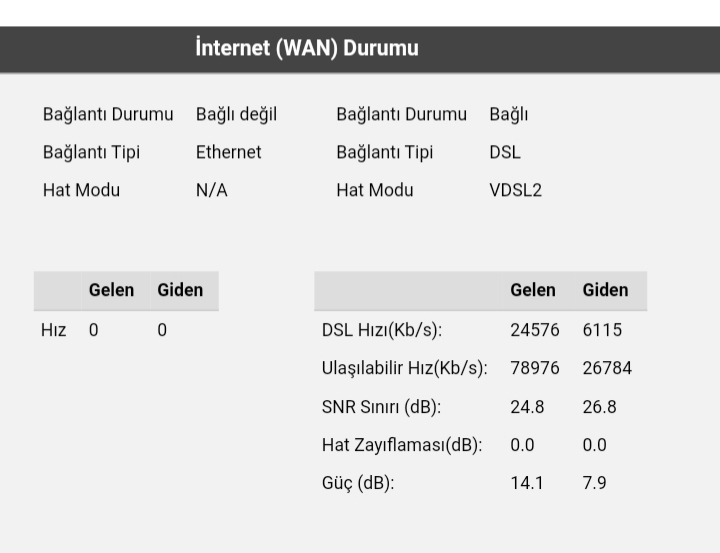

4 yıl
değerlerde sıkıntı var bence
download ulaşılabilir hız 115bin.
uploadta 20bin.
normalde upload ile download arası 2-2.5kat fark olmalı.
125e50 veya 100e40gibin yani.

4 yıl
Crc hataları genelde temazsızlık sonucunda oluşuyor, modemin arkasına internetin cat cablo ile geliyorsa rj11 soketine düzgün çakılmamış olabilir, yada raglette oksitlenme olabilir veya yine düzgün çakılmamış olabilir gibi durumları kontrol edersin.
Misal bnm de modemime, cat 6 kablo ile interneti ilk çektiğim gün, rj11 e giren uçları düzgün çakamamışım, modemin arkasına giren kabloyu küçücük kıpırdattığımda 500-1000 crc yi o saniyede yapıştırıyordu, soketi düzgün çakamadığımı öyle farketmiştim.

4 yıl
Peki sistemden hızı düşürdüler 50mbit de crc hataları çok azaldı ?
Bu mesajda bahsedilenler: @GuvenDMRK
4 yıl
Bir temassızlık olmalı ki hızı biraz aşağıya çekince azalmış ancak yine de yok olmamış, sonuçta bahsettiğimiz temassızlık kopuk anlamına gelmiyo sadece tam temasın olmadığı anlamına geliyo, sinyalin şiddeti düştükçe de kaçan sinyalde azalabilir, kısaca dediğim gibi bir yerde bir temassızlık var yada belki bir izolasyon sıkıntısı da olabilir.
4 yıl
Hat değerlerim nasıl , max kaç hız alırım ?

75mbit paketi kullanabilirsin.

4 yıl
Sana crc hatası alırsın diyen arkadaş, önceki mesajlarda ki snn ile hiç alakası olmayan crc mevsuzuna takılarak, sanmış ki hız artarsa crc hataları başgösteriyor fakat öyle birşey sözkonusu değil, crc hataları hat ile alakalı (mesafe, ekler ve yalıtım gibi) sorunlar varsa gerçekleşir, senin hat değerlerine göre de 75mbit hızda internet kullanabileceğin görülüyor.

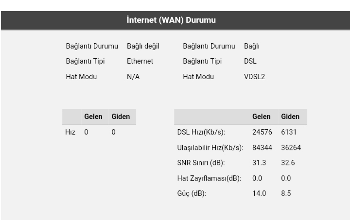

4 yıl
Yeni hat değerlerim , bu şekilde max 100 mbit alabilir miyim beyler?

4 yıl
Bu değerlere göre 8snr ile 94mbite ulaşılabilir ancak modemde ulaşılabilir hız olrk 84mbit görülüyor haliyle bu modemi kullanacaksan, modemde görülen max değerle bağlantı kurabilir ancak kayıplar nedeniyle de nette gezinti olrk 79-80mbit hızı kullabileceğini düşünüyorum.
