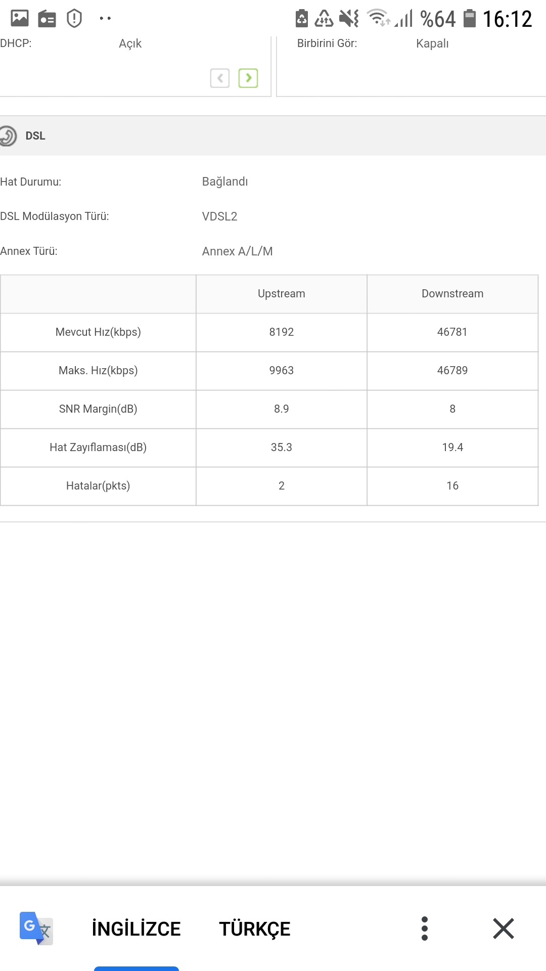

24 mbps kullanırken birden hızım düştü tt sizde problem var diyor sorun nerde acaba apartman girişinden direk modeme kablo çekili
Bu mesaja 3 cevap geldi.
4 yıl
apartman girişinden modeme giden kabloyu yenileyin

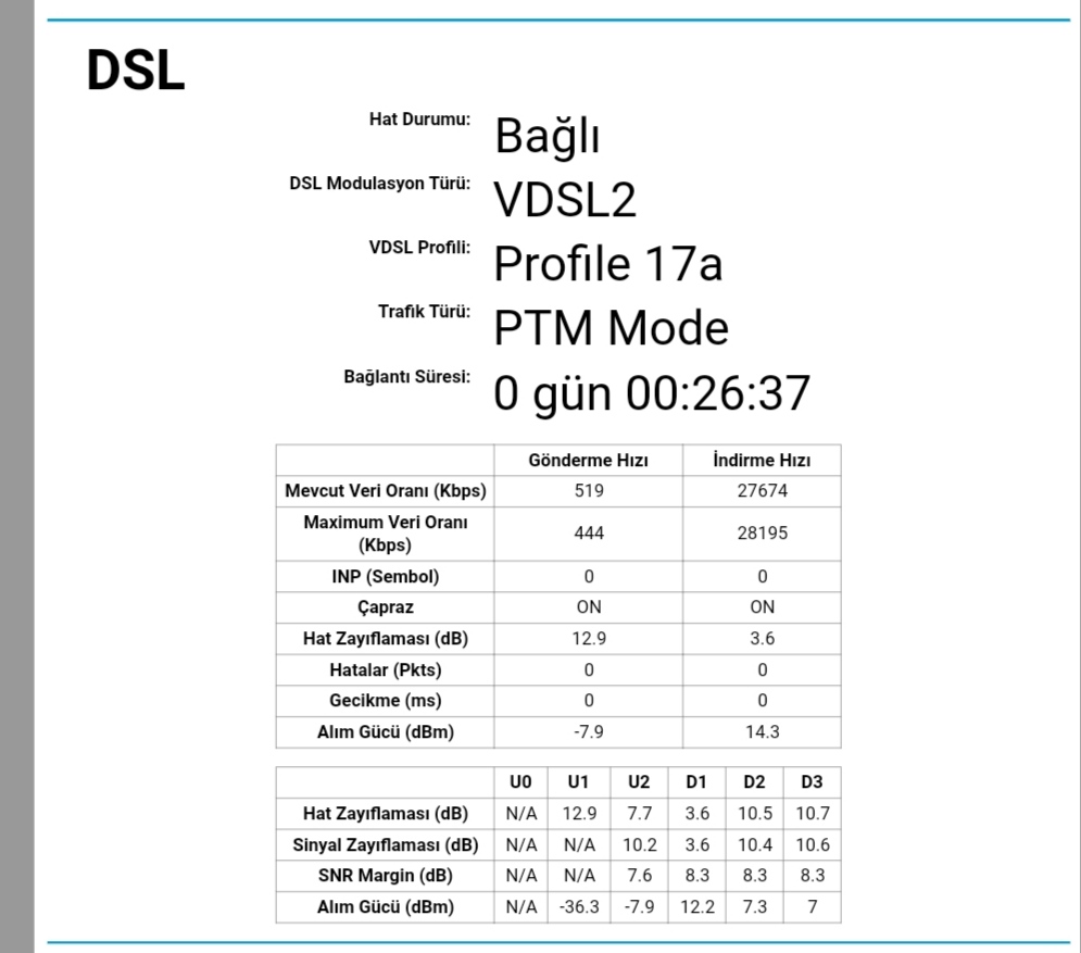

Arkadaşlar daha önce de 12 lik paket kullanıyordum ama komsa oluyor diye hızımı 10 a sabitlediler eski değerlerim çok kötüydü şimdi baya düzelmiş 10 değilde 12 ye yükseltseler kopma yaşar mıyım. Yeni değerlerimi atıyorum
4 yıl

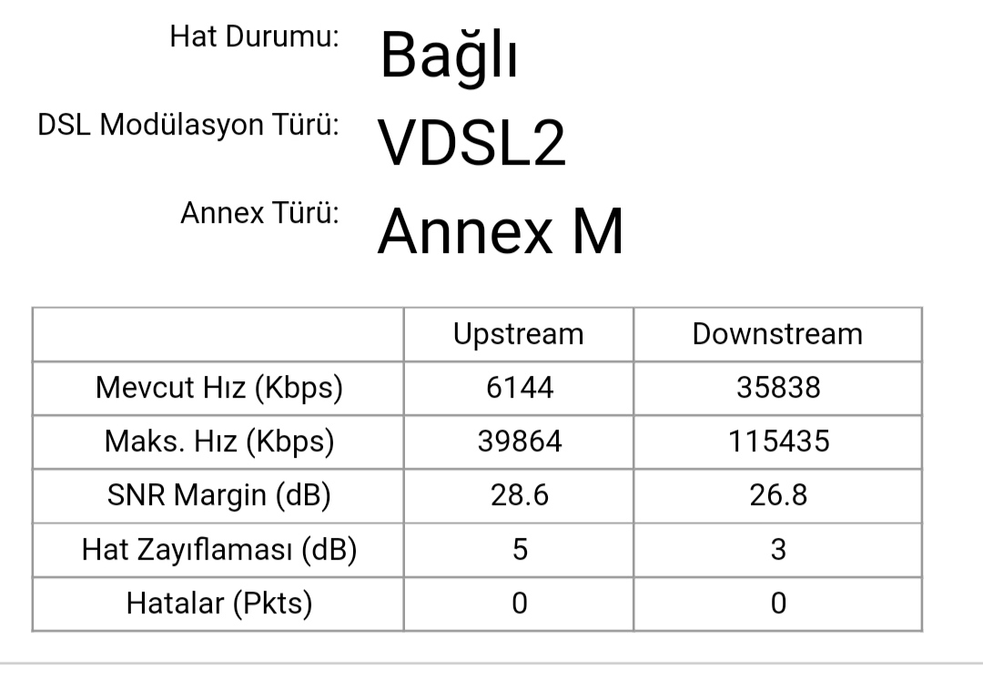

İyi geceler arkadaslar. Bu hat degerlerine göre maximum ne hız alırım acaba. Bir fikir almak istiyorum
35 mbit üstü için maceraya girmeye dever mi ?

4 yıl
Moderatör
95-100
Eski kullanıcı adı: AMC
Bu mesajda bahsedilenler: @karmelon
4 yıl
100 ü rahat alırsın hat zayıflamanda düşük ama 88 mbps veya 79 mbps dslam kilidine takılabilirsin forumda örnekleri var ona göre düşün yani 100 alsan bile 88 mbps verebilirler

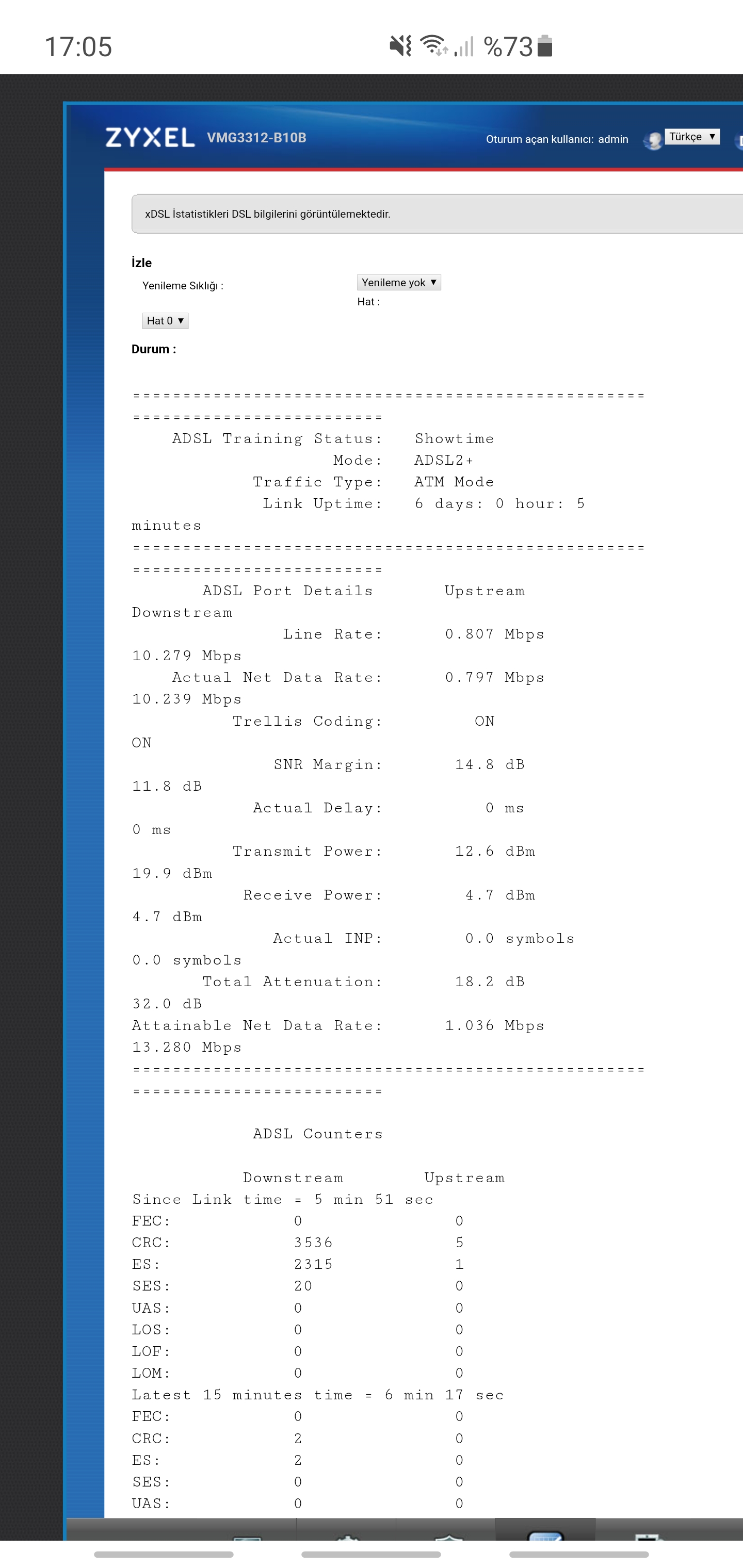

selamlar. Bulunduğum ev şehrin oldukça dışında. VDSL bağlantısı alabiliyorum ancak max alabildiğim hız 8mbit.
SNR ayarı yapılabildiği için ASUS DSL-N16 almıştım ancak ne kadar kararlılık ayarlarıyla oynarsam oynayayım stabilite problemi yaşadım. Telekom'un verdiği eski VMG3312-B10B cihazla aslında oldukça stabil bağlantı almama rağmen cihazın routing özelliği sanırım yetersiz geliyor. Cihaz sayısı çoğaldığında ip almakta zorlanıyor. Ev iki katlı. Alt kata ethernet kablosu çektim Zyxel'i modem router olarak kullanıp ASUS'u access point olarak kullanıyorum. İkisi aynı SSID'ye sahip farklı kanaldan wifi sinyalı sağlıyorlar.
Sizce düşük snr değerlerini yönetmede Keenetic Extra DSL Zyxel kadar iyi midir (Zyxel'den bu performansı beklemiyordum)? Ek olarak alt kata çektiğim kabloya Keenetic City router bağlasam mesh özelliğinden kablosuza göre daha iyi faydalanırım değil mi?
Neredeyse Zyxel 3625-T50B alıyordum ancak Keenetic Extra'nın mesh özelliği daha çekici geldi.
Anlık değerler alttaki gibi.
Önerileriniz nelerdir?

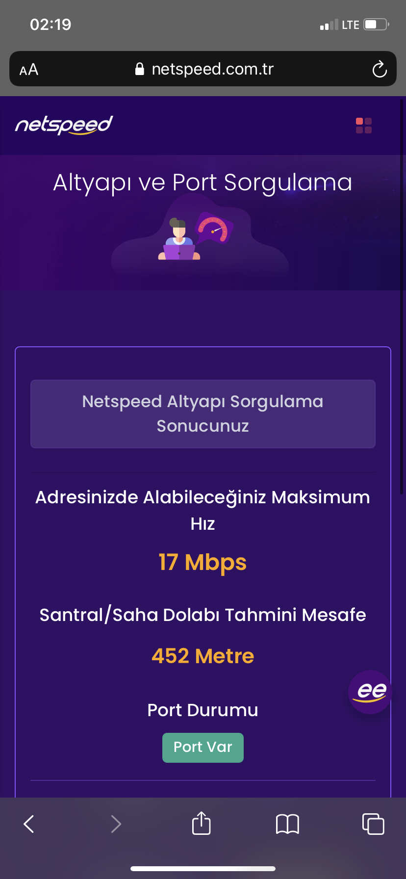

hocam netspeed altyapı sorgulama kısmından sorgulama yapıp paylaşabilir misiniz rica etsem.

Bu şekilde

hocam 400 metre civarında genelde 50-60 mbps alınır ama sizin orada altyapı gerçekten rezalet durumda galiba
bu sene her yere tip-7 koyuyorlar altyapılar hep iyileştiriliyor siz de bu kervana girmek için bi şansınızı deneyin derim btk, tt destek(twitter), ümit önal, yusuf kıraç, açık kapı vs. en kötü ihtimal bölgenizde çalışma olup olamayacağını öğrenirsiniz. (konuyla ilgili pm atabilirsiniz hocam yardımcı olurum.)
konuya dönecek olursak sorgulama siteleri en kötü alınacak hızları gösterir yani siz bu değerin de altında alıyorsunuz. ankastre ek'inizi ve evinize kadar gelen kabloyu modeme gelen ek'i yenilemenizi ek kısımlarını yak konnektör ile değiştirmenizi tavsiye ederim çünkü hat zayıflaması çok fazla anormalin üstünde genelde ek kısımlarındaki hata sebep verir buna
modem konusuna gelecek olursakta bahsettiğiniz modem kötü fakat broadcom chipset kullanıyor demekki dolabınızda broadcom bundan dolayı stabil bir internet alıyorsunuz. Keenetic modemler mediatek chipset kullanıyor fakat kullanıcılar broadcom ile uyumlu ve stabil çalıştığını belirtiyorlar yani şuanki modeminizden daha iyi performans alacağınızı düşünüyorum ben
"Ek olarak alt kata çektiğim kabloya Keenetic City router bağlasam mesh özelliğinden kablosuza göre daha iyi faydalanırım değil mi?" Bu konuya gelirsek te kablo her zaman wifi'den daha iyidir en iyi mesh sistemi kabloludur.

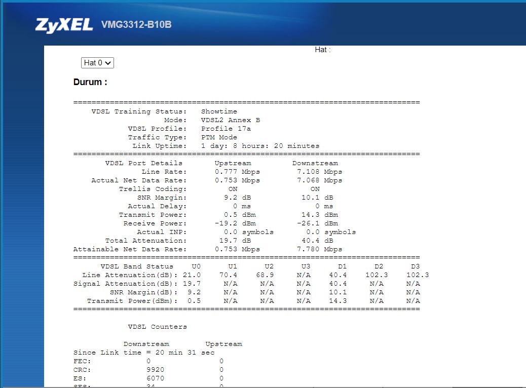

Öncelikle elinize sağlık oldukça uzun yazmışsınız. Cimer üzerinden bağlantının çok kötü olduğunu bir yazayım.
Ek olarak bina müstakil. Telekom'un siyah kalın kablosu direkten direkt evin duvarına geliyor. Arada kutu vs olmadan doğrudan Cat6 ile modeme bağlanıyor. Ca6 23awg 100% bakır. Yani bundan sonrası telekom'a kalmış ancak şimdilik düşük değerleri en iyi şekilde kullanabileceğim bir modem alayım diyorum. Bu haliyle ps5'te cod oynarken ping yaklaşık 70-90 arasında ancak ani yükselmeler oluyor.

4 yıl
Telekom'un kablosu ile cat-6 arasında nasıl bir ek var hocam ?
Keenetic ping yönetimi konusunda da pişman etmeyeceğini düşünüyorum.
Ayrıca cimer'in sorununuza çözüm olacağını sanmıyorum. Ümit önal, Yusuf kıraç daha etkili olur çünkü turktelekom yöneticileri kimseyi takmazlar ama yöneticilerden biri yapın desin yarın cam kablo getirirler evinize kadar.
Ayrıca yan komşularınız nasıl değerler alıyor hocam sorgulamada ona bakabilir misiniz ?

4 yıl
Direkt elle bağlayıp elektrik kablosu sardık etrafına. Etrafımda komşu yok maalesef geniş bir alanda tek ev burası. En yakın komşu 300 metre civarı uzaklıkta bir imalathane.

4 yıl
Hocam elle bağladığınız kısmı kesip tekrardan yapar mısınız ama kabloları birbirine bağlarken oldukça nazik ve yavaşça yapın çünkü metal yorgunluğu olup çatlak oluyor kabloda
Ek kısmını bi yenileyin iyileşme olacak mı bakalım.

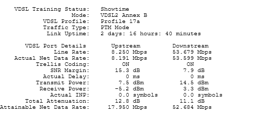

Merhaba arkadaşlar, soracağım şey konu ile alakalı değil ama bilen vardır diye sormak istiyorum.Altta gördüğünüz değerler ile 50 megabit hız alıyorum alt yapıma baktığımda ise alabileceğim en yüksek hız 72 megabit olarak gözüküyor 50 megabit üstünü bu değerler ile alabilir miyim?
