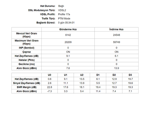

Şehir merkezine uzak bir bölgede oturuyorum. Turk Telekom geçenlerde ADSL olan hattımı VDSL'e geçirdi. Normalde download ve upload hızlarım 8 / 0.7 civarıydı, VDSL'e geçtikten sonra da bu değerler sabit kaldı.
Bugün forumdaki bir konu nedeniyle test yaptığımda ~8 Mbps (download), ~4 Mbps (upload) değerlerini gördüm. Bir şeyler değiştirilmiş ki upload çok artmış.
Düzgün hat hızı bulana kadar tekrar arıza kayıtlarıyla uğraşmak istemiyorum, konuya vakıf arkadaşlarımızın görüşlerine ihtiyacım var.
Aşağıdaki değerler en fazla hangi hıza müsaade eder?
4 yıl
65 mbps müsade eder. 50 mbps paketine geçin geçecekseniz. 50 Mbps üstü kaldırmaz hat. Kopma felan olur ve de 16 mbps vermişler size paketiniz 16 mı?

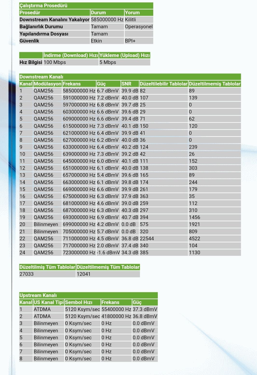

Nasil arkadaslar degerler turknet 100 mbiti kaldirirmi

85-90

4 yıl
Hocam peki hatta sikinti gozkuyormu turknet 35 mbps kulaniyorum ,sagliyici pandemi nedeniyle 35 de olsa 45 e kadar verebilir vs demisti ama 27-28 mx goruyoruz degerlerimizdemi sikinti var
Bu mesajda bahsedilenler: @AMC
4 yıl
79 mbps ideal hattınız için

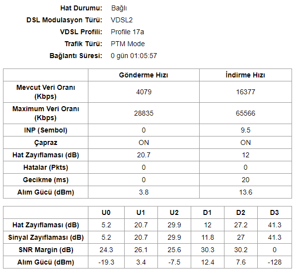

selamlar,
Hat değerlerim bu şekilde
internet hattım ile ilgili hiçbir sıkıntım yok, yaklaşık 2 senedir türknet 75 mbit paket kullanıyorum (sanırım artık böyle bir paket yok) mileniden falan baktığımda hattım 66 mbit kaldırır diyor ama ben 2 senedir sıkıntısız kopma olmadan 75 mbit alıyorum. fazla hızda gözüm yok ben pingimi biraz düşürmek istiyorum speedtestte 32 altına düşmüyor, oyunlarda 40-70 arası genelde(ikamet: Hatay). Keenetic modem kullanıyorum ping düşürmek için yapabileceğim bir ayar varmıdır.
