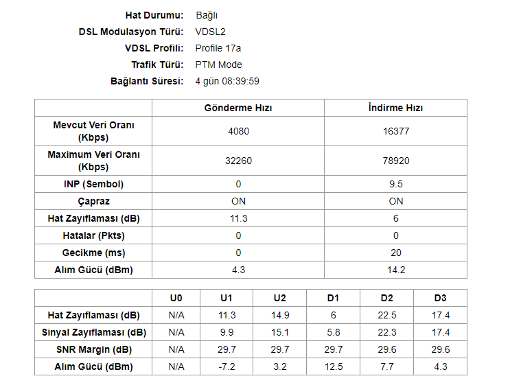

VDSL 16 Mbhs hızımı 100 Mbps yapalım mı 85 yerine 95 ödeyin dediler. İyi tamam dedik 30 Mbps yukarı çıkmıyor 2 gün denedim eski paketime geri döndüm. Kapına gelen bağlantı kadar ev içi kablo tesisatı da önemli.
< Bu mesaj bu kişi tarafından değiştirildi 1881-1938 -- 27 Nisan 2021; 22:44:2 >
4 yıl
Hattınızın sağlıklı olması için 70 mbps tanımlanması lazım.

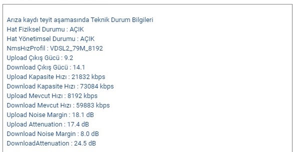

4 yıl
1 sene önce taahhüt ettikleri ama vermeye yanaşmadıkları, sonra @TurkNetDestek arkadaşın da yardımıyla kavga dövüş aldığım 75 megabit hızlı pakette 1 senedir yaptığım hız testlerinde indirme hızı olarak 45 megabit üzeri hiçbir zaman görmedim.
Kutunun dibindeyim, sinyal zayıflaması diye bir şey yok. Gece saatlerinde dahi 50 megabit hız bile göremedim. 1 senedir alamadığım 75 megabit hizmet bedeli ödüyorum.
Ethernet ile tek PC bağlayatak yaptığım testlerle de durum farklı değil.
Ve son günlerde hız max.25 megabite düşürüldü. 27 megabiti görmüyor artık. Gündüz biri canlı ders verirken diğerlerinin toplantısı kesiliyor. Modemim TP Link W9970. Bina tesisatım yeni. (Üst komşum sorunsuz alıyor başka İSS'in verdiği hızı)
43476917 no.lu kaydım ile ilgili yardımlarınızı rica ediyorum @TurkNetDestek

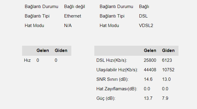

4 yıl
Merhaba @TurkNetDestek 2 gün önce Türknete geçtim. Türk telekomdan gelip yeni hat çektiler siyah bakır kablo sanrım. Hız olarak şuan 35-36'ları görebiliyorum. Download ve upload olarak çok memnunum fakat arada internette çok kısa kopmalar oluyor. İnternet gitmiş olarak gözükmüyor ama canlı yayınlarda donmalar veya oyunlarda disconnect sıkıntıları oluyor.
Türknetten gelen kişi dışardan gelen kabloyu klasik ince telefon kablosuyla modeme bağladı. Bu telefon kablosunu cat6 kabloyla değiştirmem değerleri düzeltir mi sizce ?

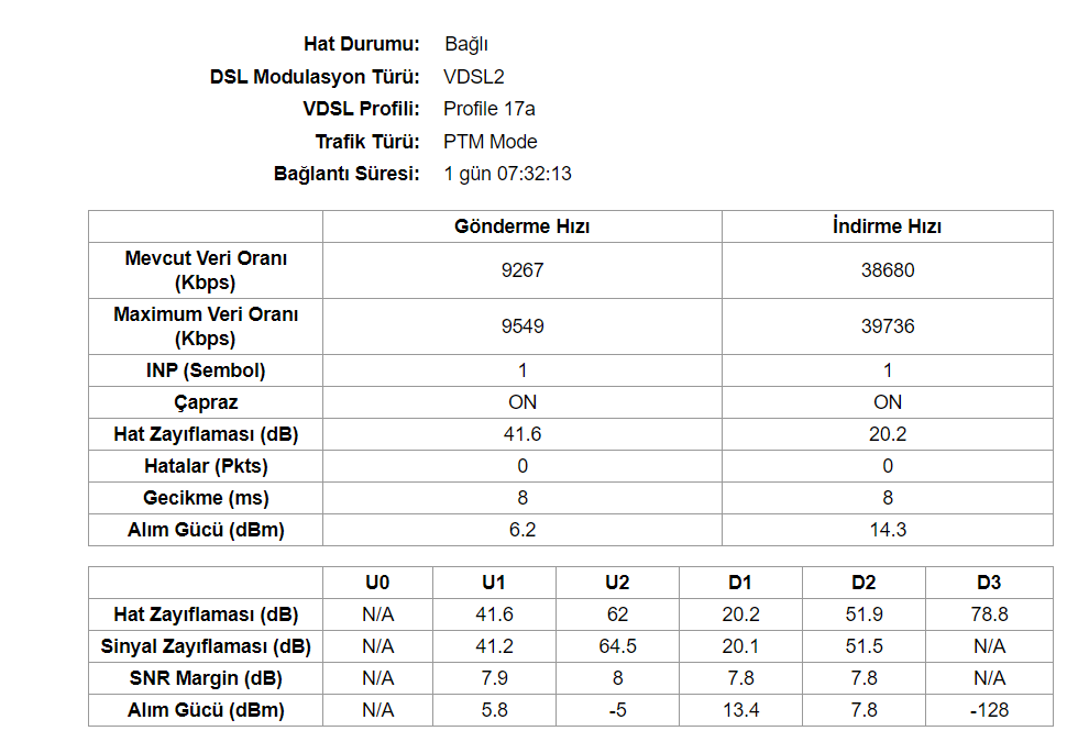

4 yıl
Türk telekomdan ayrılmayı düşünüyorum ,netspeed-türknette altyapı sorguladığımda 57mb/s hız alabileceğim yazıyor.Ne kadar doğru,ne kadar hız alabilirim ? saha dolabına tahmini mesafe 294metre.
4 yıl
Merhaba, öncesinde modemde kablosuz ağ ayarlarınızı kontrol eder misiniz ya da farklı bir modem ile deneme yaparak kontrol eder misiniz?

4 yıl
Kablosuz ağ ayarlarında bir sıkıntı gözükmüyor. Zaten ethernet kablosu ile bağlandığım cihazda da durum aynı. Malesef farklı bir modemim yok ancak daha 3 gün öncesine kadar türk telekom müşterisiydim ve aynı modemi kullanıyordum. Herhangi bir sıkıntı yoktu. Çok garip bir şekilde internet kopmuyor ama anlık donmalar yaşıyorum sıkça.

4 yıl
Orijinalden alıntı: keinfarben
35 olur bu. Ama ara ara kopma yaşayabilirsin.

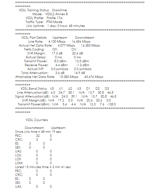

4 yıl
43555655 numarasıyla destek oluşturdum. Cevap verilmesini bekliyorum. Peki değerlere baktığınızda anormal birşey var mı? Kopma olması normal mi ? Upload kısmındaki hat zayıflaması fazla gözüküyor. Upload sınırlaması yapmak işe yarar mı ?
