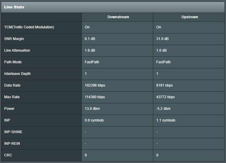

Bu hat değerleri için 85 mbps gözüküyor hocam ayrıca altyapı çalışmasıyla sizin bir işiniz yok ki sadece ISS'iniz hız porfilinizi değiştirecek yazılımsal bir işlem fiziksel bir müdahale yok şimdi de değiştirebilmeniz lazım.

4 yıl
Orijinalden alıntı: iCrush

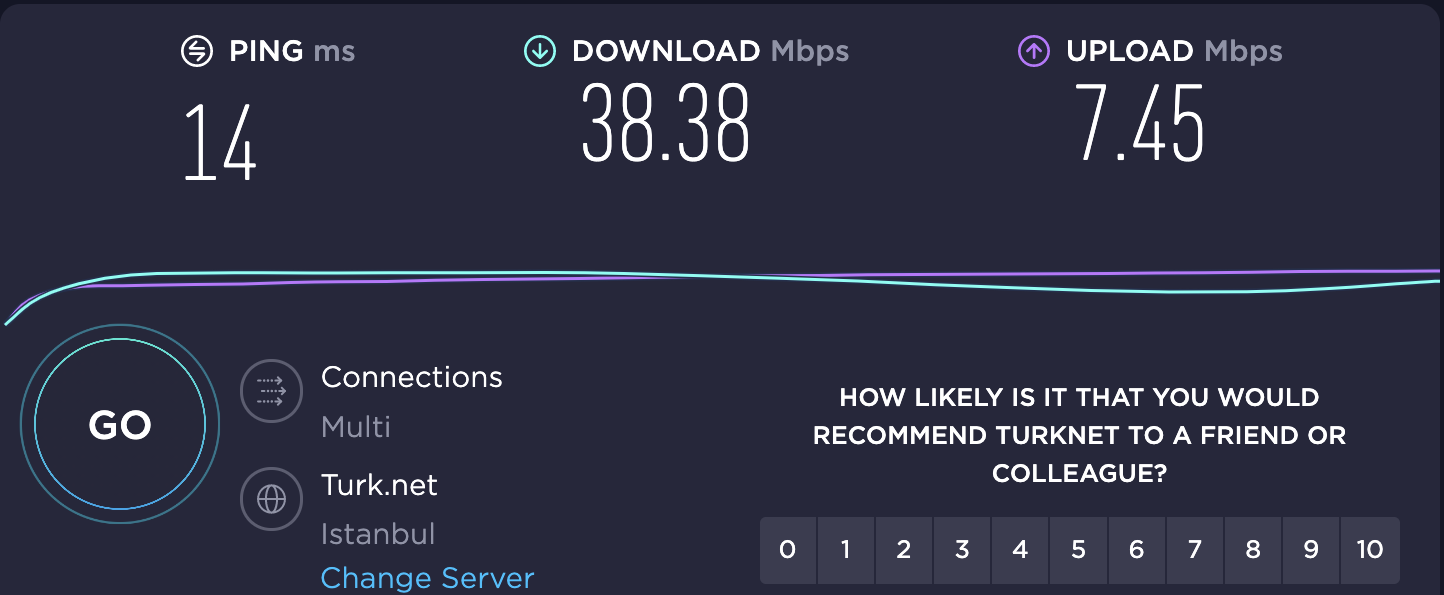

100 yükselttim demin değerler bu şekilde

4 yıl
Çok güzel hocam hayırlı olsun.
6.1 dB güzel ama fec ve crc hataları çok olursa veya kopma olursa birazcık kıstırmanızı tavsiye ederim.
Ama 2-3 snr hatta 0 snr ile sorunsuz kullananlarda var tabi 😂

4 yıl
Teşekkürler şuanda sorun yok bakalım.

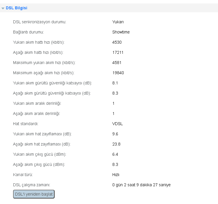

hat değerlerim nasıl adsl vdsl geçtim 604 metre gösteriyor uzaklık netspeedte 35 mbit paketi kullanıyorum
dowload 16 mbit upload 4 mbit geliyor şuan

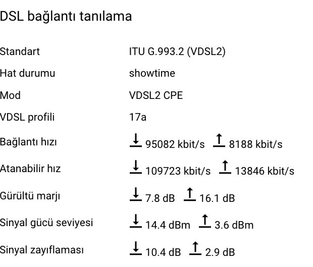

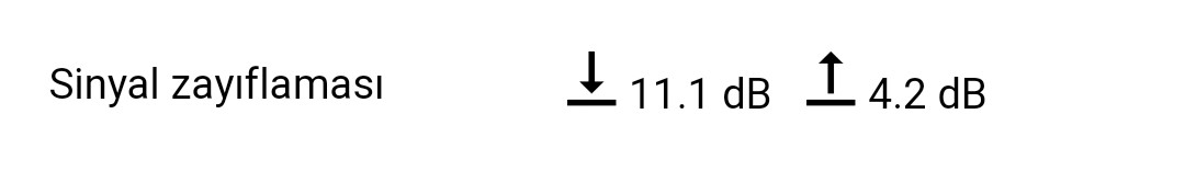

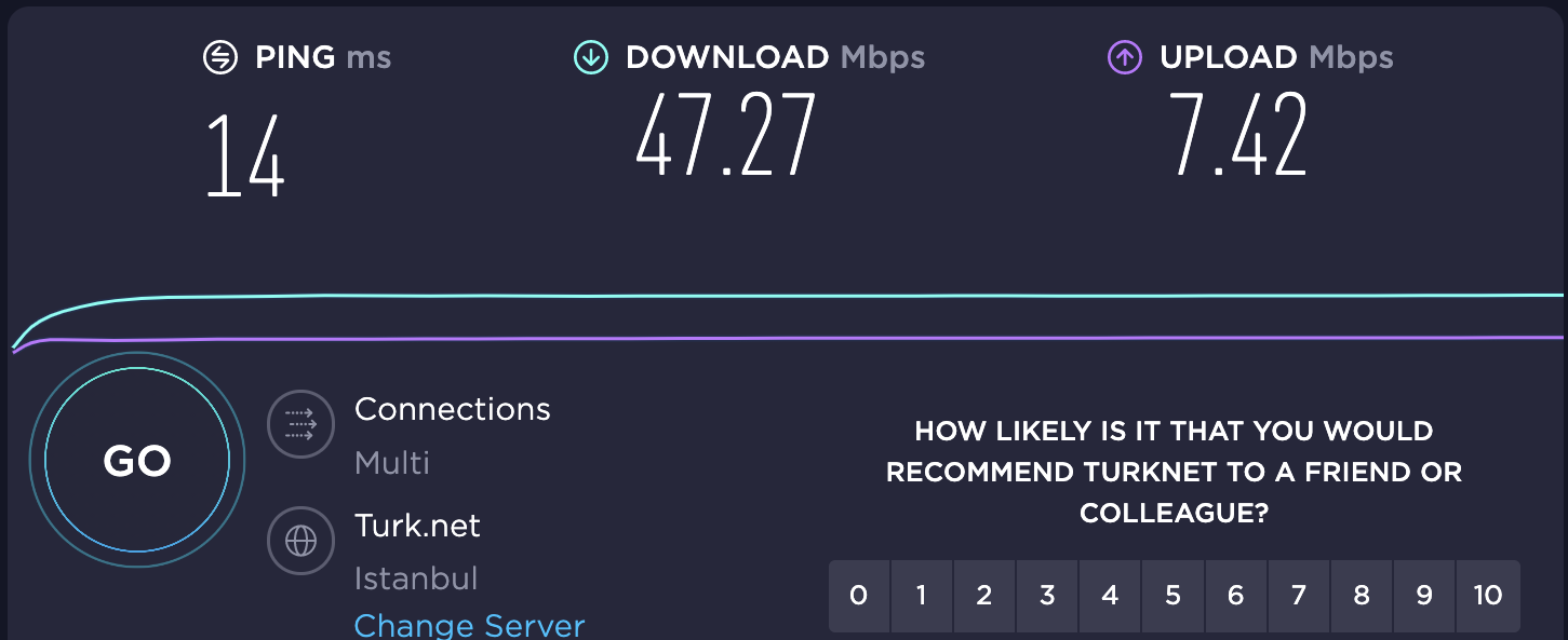

Modemdeki zayıflama < Resime gitmek için tıklayın >
Turknet sistemindeki zayıflama < Resime gitmek için tıklayın >

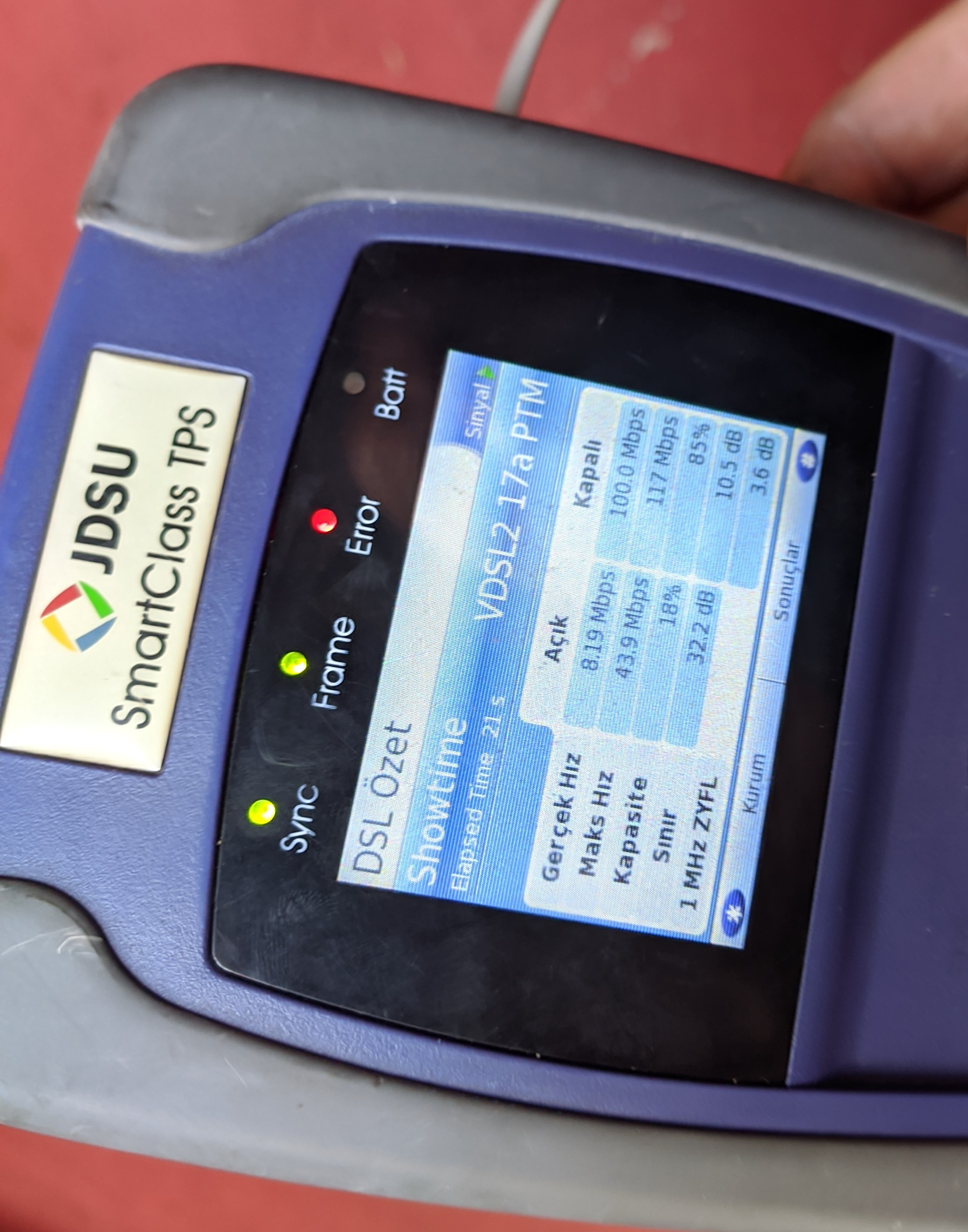

Telefondan kutusundan çıkan değerlerim < Resime gitmek için tıklayın >
(Telekom aleti upload zayıflamasını ölçemedi, yukarıda error ışığı yandı)
Bu zayıflama değerlerindeki farklılık neyden kaynaklanıyor olabilir ?

Arıza kaydı açın. 24 mbit almalısınız en azından
Bu mesajda bahsedilenler: @batuqwert7878

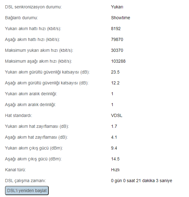

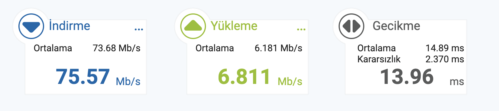

4 yıl

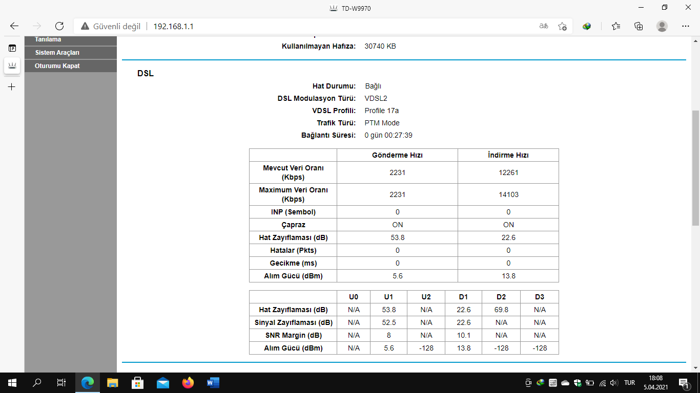

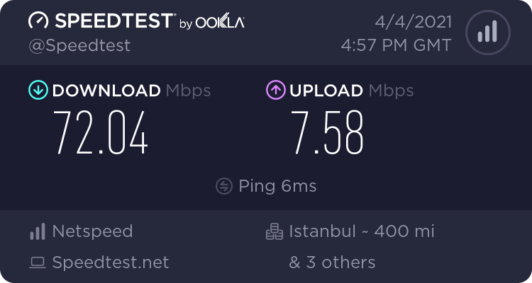

Hat değerlerim böyle. Sanırım 75 alıyorum hız olarak. Son bir kaç haftadır kesilmelerde baya artış var. Özellikle bugün 1 saat içinde 4-5 kere kesildi, mh aradım bana bilmem ne desibel değerinde dalgalanma var falan dedi 10'dan 8'e düştü vs.. vs.. Kablolarda sıkıntı olabilir dedi fakat aynı problemi İstanbul'da, başka bir semtte oturan arkadaşım da aynı zamandan beri yaşıyor o da TT alt yapısı kullanıyor. Bilemedim bir sıkıntı var mı, anlayan bakabilir mi?

4 yıl
Orijinalden alıntı: uzil
hiçbir sorun gözükmüyor..kaymak gibi valla..maaşallah diyelim kesintiden kasıt direk DSL mi gidiyor yoksa DSL var ama ip alamayıp internete mi giremiyorsunuz..DSL gidiyorsa tesisatta bi ihtimal sorun olabilir..yok internet gidiyor ise iss nin problemi
Tam emin değilim o konuda. Bunu nasıl anlayabilirim? Modem üzerindeki ışıklardan anlaşılır mı dsl-internet vs.?
Edit: ve kesilmeler çok kısa oluyor. Genelde 1-2 dk'nın altında. Eskiden ara ara kesilirdi herkese olduğu gibi ve minimum 5-10 dk'da gelirdi.

4 yıl
modem üzerinde DSL ve internet ayrı ayrı ışıkları var..oradan bakabilirsiniz..
bu arada netspeed mi?eğer öyle ise şuan bi hız testi yapar mısın?

4 yıl
Evet netspeed. Az önce yine gitti ama modeme gidene kadar geri geldi ilginçtir ki

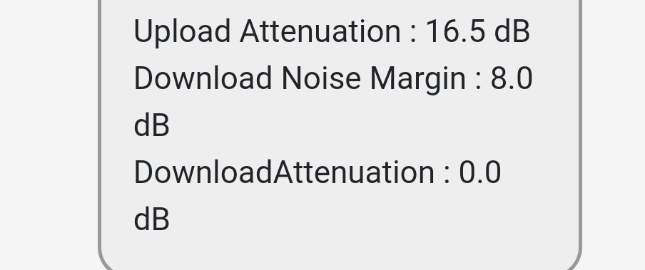

4 yıl

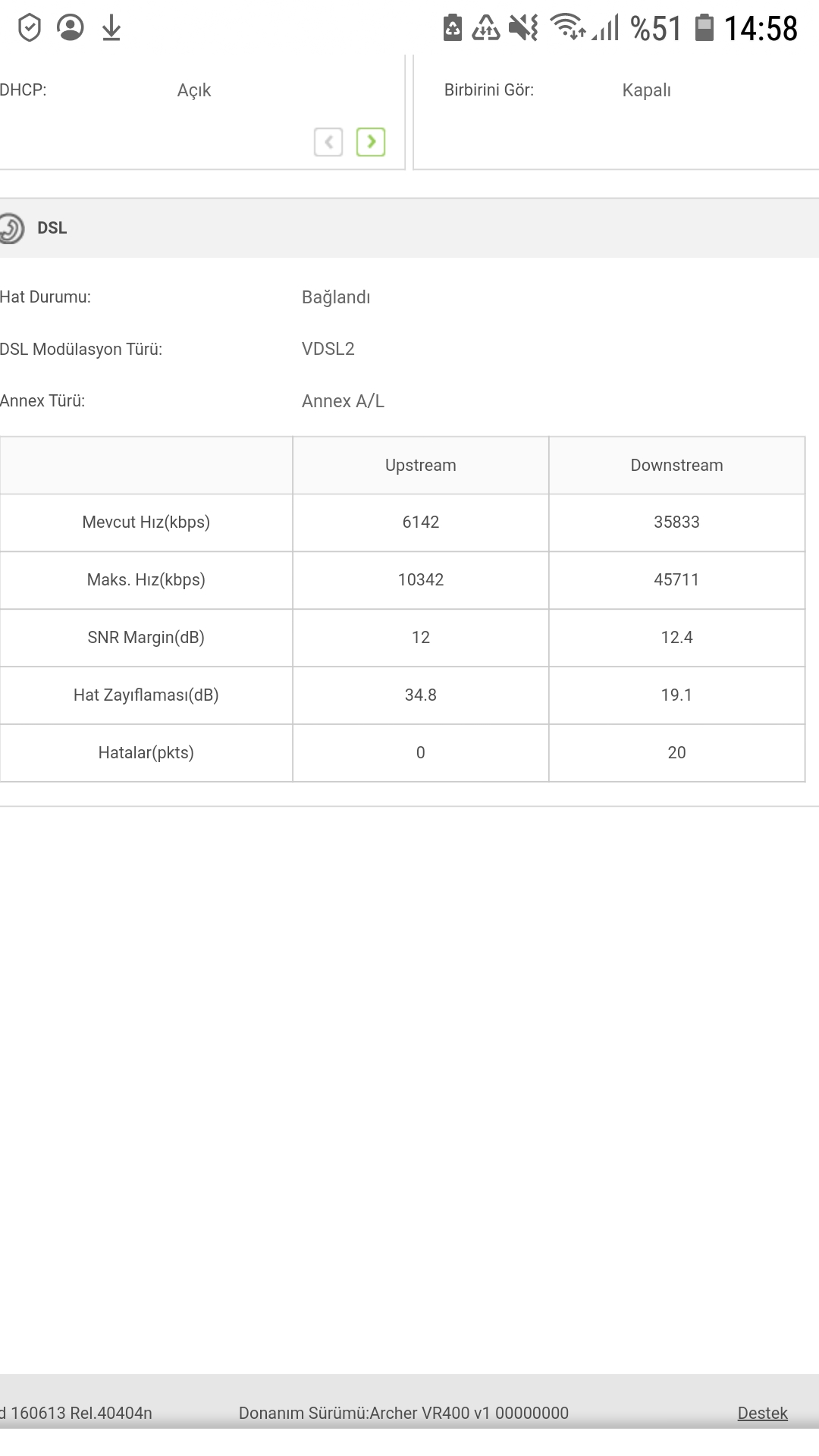

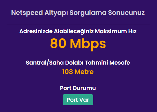

bu değerler çok kötü değil mi? santral mesafesi 585 metre gösteriyordu, tt mh ise 35 mbpsye kadar destekli demişti. başta böyle 12 mbps idi. paket 16 mbps, vdsl denemek için yüksek seçmedim
sonra dsl koptu ve yeni değerler:
gördüğünüz gibi 8 mbps'ye düşmüş. iç tesisatta da sorun yok, bu porttan mı kaynaklıdır?
