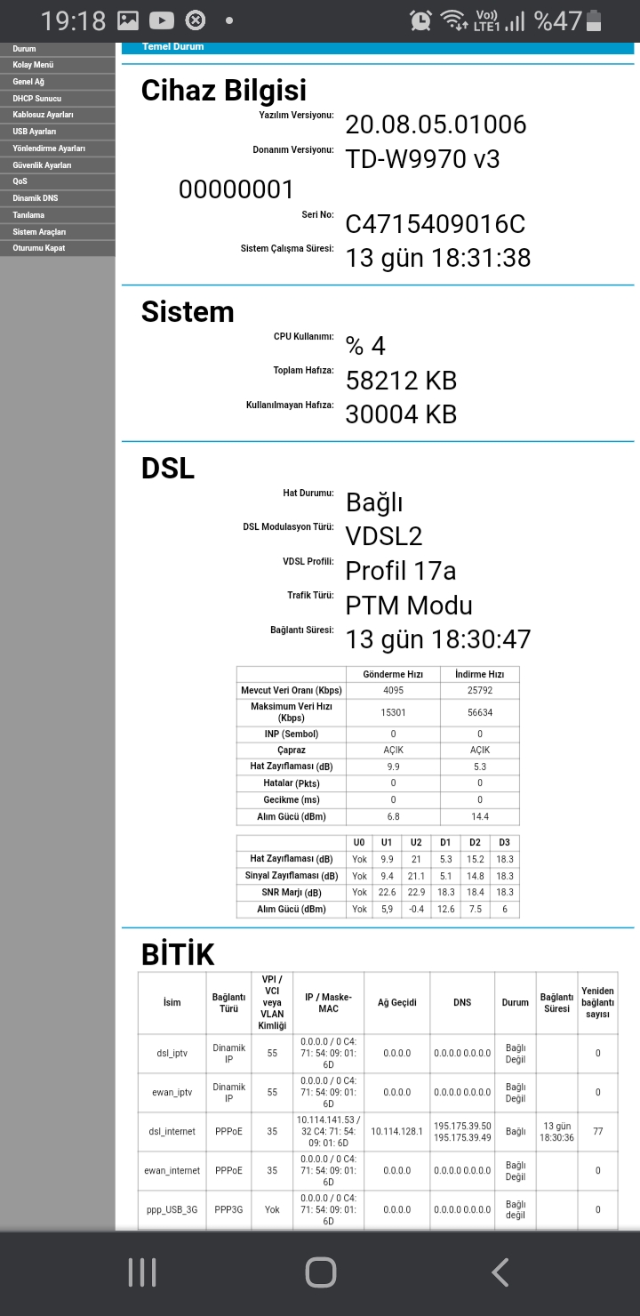

Arkadaşlar bir saat kadar önce internet 1 dakikalığına gitti geldi ve hızım 50 den 20 ye düştü. Düşmeden 5 dakika kadar önce yine 50 alıyordum.Hat zayıflaması yükselmiş görünüyor, ekleri kontrol ettim bir problem yok sebebi ne olabilir acaba?

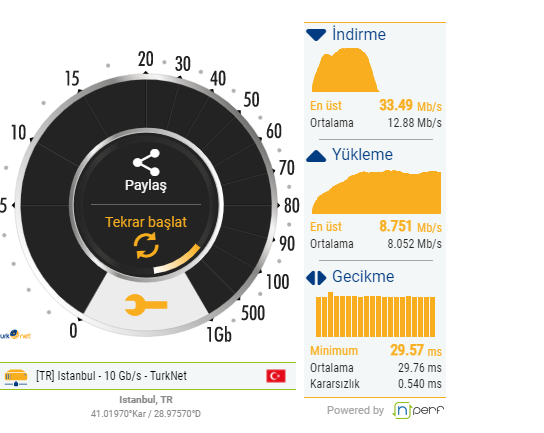

Malesef online işlemlerdeki kişiler sorunu anlamayı istemediğinden tekrar buraya yazıyorum. 2 kere sorun çözüldü dediler ama bir değişiklik yok. Hala kopmaların yoğun saatlerde olabileceğinden, anlık elektrik düşmesinden bahsediyorlar. Sabah 8 de olsa gece 4 de olsa internet kopuyor. Tüm hızlar 0 a düşüyor 3-4 saniye sonra tekrar geliyor. Canlı görüşmeler yapamıyorum bu yüzden. Sürekli bağlantı hatası alıyorum. Alanında bilgili biri yok mu görüşebileceğim, çünkü hala yoğun saatler yüzünden demelerini anlayamıyorum.
Bu da hız testi sırasında başıma gelen kopmanın fotoğrafı. Download hızı birden 0 a düşüyor ve 3-4 saniye sonra geliyor. Ve bu durum birkaç dakikada bir oluyor. Çok sık oluyor yani saatte 1 gibi bir olay yok.

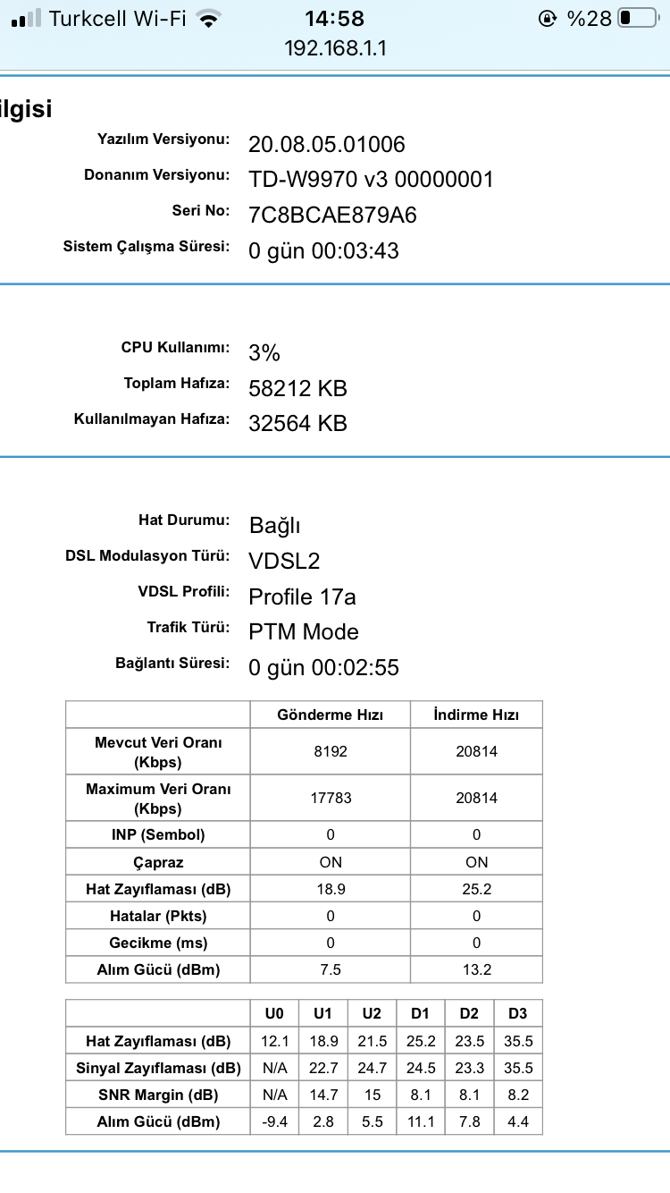

Şehir merkezine uzak bir bölgede oturuyorum. Turk Telekom geçenlerde ADSL olan hattımı VDSL'e geçirdi. Normalde download ve upload hızlarım 8 / 0.7 civarıydı, VDSL'e geçtikten sonra da bu değerler sabit kaldı.
Bugün forumdaki bir konu nedeniyle test yaptığımda ~8 Mbps (download), ~4 Mbps (upload) değerlerini gördüm. Bir şeyler değiştirilmiş ki upload çok artmış.
Düzgün hat hızı bulana kadar tekrar arıza kayıtlarıyla uğraşmak istemiyorum, konuya vakıf arkadaşlarımızın görüşlerine ihtiyacım var.
Aşağıdaki değerler en fazla hangi hıza müsaade eder?
4 yıl
65 mbps müsade eder. 50 mbps paketine geçin geçecekseniz. 50 Mbps üstü kaldırmaz hat. Kopma felan olur ve de 16 mbps vermişler size paketiniz 16 mı?

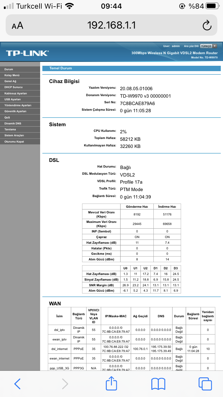

Hatırlayamadım faturaya baktım, Vdsl hiper full limitsiz 8 Mbps'ye kadarmış.
İlk ADSL kurulumu yapıldığında çok sıkıntı olmuştu, paket olayı karışık bu yüzden.
Çok teşekkür ederim, arayayım bakalım.

Rica ederim, ama neden 22 geldi ki 35 paketindeyseniz. Bir hat değerlerinizi atın son kez bakayım belki bir yamukları olmuştur.
