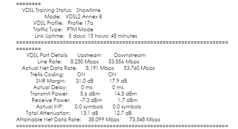

Merhabalar birkaç ay sonra interneti değiştirmeyi düşünüyoruz iss firmalarında maks 85 mbps'ye kadar santral mesafe 26 metre ama modem arayüzünde böyle maks 57 mbps mi alabilirim ? VDSL Training Status: Showtime Mode: VDSL2 Annex B VDSL Profile: Profile 17a Traffic Type: PTM Mode Link Uptime: 0 day: 7 hours: 46 minutes ============================================================================ VDSL Port Details Upstream Downstream Line Rate: 6.163 Mbps 37.722 Mbps Actual Net Data Rate: 6.140 Mbps 37.646 Mbps Trellis Coding: ON ON SNR Margin: 20.8 dB 20.4 dB Actual Delay: 0 ms 0 ms Transmit Power: 8.1 dBm 14.5 dBm Receive Power: 6.3 dBm 5.3 dBm Actual INP: 0.0 symbols 0.0 symbols Total Attenuation: 1.8 dB 9.1 dB Attainable Net Data Rate: 22.138 Mbps 57.092 Mbps ============================================================================ VDSL Band Status U0 U1 U2 U3 D1 D2 D3 Line Attenuation(dB): 2.5 23.6 14.7 N/A 7.3 20.0 20.6 Signal Attenuation(dB): N/A 21.4 16.9 N/A 7.3 19.9 20.6 SNR Margin(dB): N/A 20.8 0.0 N/A 20.4 20.4 20.4 Transmit Power(dBm): N/A 3.8 6.3 N/A 12.5 7.7 6.6 ===================================================================
Hocam 75 mbps rahat alabilirsiniz hat değerlerine göre ama eğer hattınız 25 metre uzaktan geliyorsa iç tesisatınızda problem olabilir daha iyi değerler almanız gerekiyor eğer ankastreden direkt çalıştırabilme imkanınız varsa oradan deneyip iç tesisatınızda problem olup olmadığını anlarsınız.
Hocam öncelikle sorumu cevaplandırdığınız için teşekkür ederim eve ilk geldiğimiz sene kullandığım odada telefon hattı evde yanlış bağlanmıştı düzelltirdik ondan problem olacağını sanmıyorum ben dün başka odada denedim yaklaşık aynı değerler aldım sitemizde 6 blok var hepsi türk telekom kullanıyor veya türk telekoma bağlı internet firmalarını kullanıyorlar akşam saatleri downstream 55 54lere kadar düştü ama şimdi sabah 59lara kadar yükseldi alt komşumuz millenicom kullanıyor oda 50mbps internet kullanıyor ben yoğunluktan olduğu tahmin ediyorum ama sizce garanti iç tesisat mı problem ankastre aşağıda çok karışık yani kimin dairesi kime ait belli değil kısacası :D

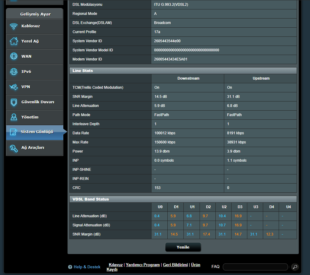

Değerlerim bu şekilde. 50 mbps türk telekom abonesiyim. 100 mbps paketi kaldırır mı bu hat?
Bu mesaja 1 cevap geldi. Cevapları Gizle
