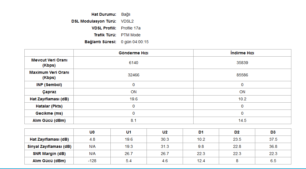

Arkadaşlar dsl hat değerlerim aşağıdaki gibi, sizce hattım 100 mbps yi kaldırır mı şuanda 50' lik paketi kullanıyorum bir üst pakete yani 100'lük pakete geçsem sorun yaşar mıyım ?

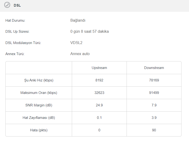

bugün türknete geçtim hız 35ken snr marjin 11 falandı sonra hızı yükselttim ve 7.9 8 arası dolanıyor sizce sıkıntı olur mu kopma yaşar mıyım ilerde 5-6 saat oldu şu ana kadar bir sıkıntı yaşamadım
100ü taşımaz lakin zaten türk Telekom 88 mpbs sabitliyor dslam kilidi ile. Maximum taşıyacağı değer ise 90 92 bence

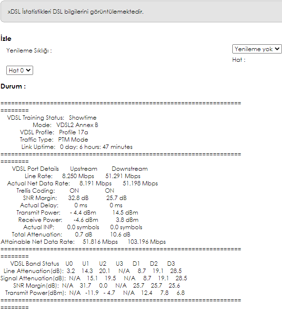

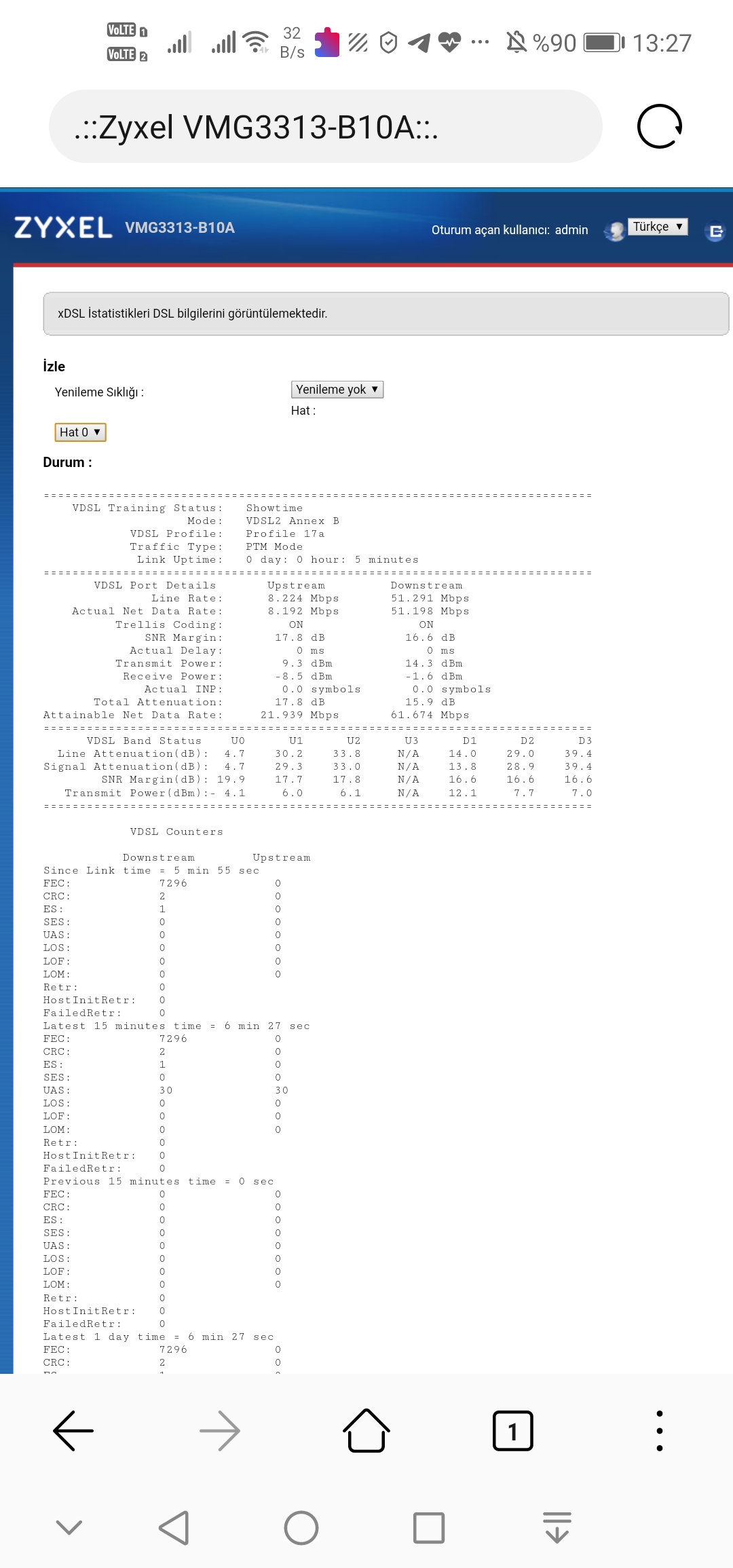

Hat değerlerim nasıl arkadaşlar. Max kaç mb alır sorunsuz?
Snr bakarsak 70 mpbs ancak taşır fazlası risk. Hat zayıflaması güzel ama daha da düşebilir sanki. Acaba ek falan var mıdır?
Bu mesajda bahsedilenler: @vestham
V
Orijinalden alıntı: fatih448
Ek yok. Kablo yeni saha dolabı yaklaşık 400 metre. Bugün adslden vdsle geçiş yaptılar. Max 42 mbit alabilirsiniz diyrolardı. 70-80 aarası alabilirim diye tahmin ediyorum.
