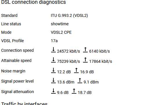

Modem verilerini aşağıya bırakıyorum alabileceğim en yüksek hız nedir. 100 Mbps ye geçmeye değer mi? 70 Mbps alırım diye tahmin ediyorum.

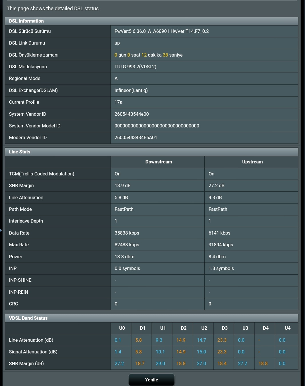

Benim değerler bu şekilde, Türktelekom da taahhütüm kasımda doluyor arkama bakmadan başka operatöre geçeceğim.
Yalnız aklıma takılan bir soru var, turknet, netspeed vs gibi operatörlerde hız sorgulama yaptığımda bana maksimum 75mbps hız çıkarıyorlar. Türktelekom'u aradım 100mbps hemen veriyorlar. Çok takılmadım gerçi bu konuya. santral mesafem 127 metre, sizce diğer operatörler bana 75mbps sorunsuz verebilirler mi?
NOT: Apartmandaki fiber santralden daireye CAT6 ile interneti alıyorum.

Hocam eğer yanlış okumuyorsam tek kelime ile KUSURSUZ bir bağlantınız var. Gördüğüm en iyi bağlantılardan biri. Dikkatimi çektiği için yazmak zorunda kaldım. Uzman arkadaşlar en iyi şekilde değerlendireceklerdir.

Teşekkür ederim. Valla bu konulardan pek anlamam o yüzden burdan bilgi alayım dedim. apartmana fiber kabin kurulduğundan beri internet bağlantı kalitesi ciddi anlamda değişti Bir de üstüne ben cat6 kablo çektim girişteki kutuya. İnternetim 24 lük ama yok mu beni arttıran dercesine 2.7 MB download alıyorum.
Açıkçası bu bağlantıyı artık başka operatörlerde değerlendirmek istiyorum. Türk Telekom çok yordu beni çok..

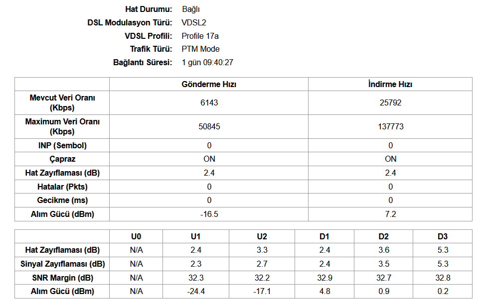

benim dikkatimi çeken sinyal zayıflaması oldu..genel kanı sinyal zayıflaması mesafeye göre değişkenlik gösteren bi ölçü..hadi kaliteli bi tesisat ile bi kaç db iyileşsin ama sizinki snr değerinden bile daha iyi iyileşmiş.. e dolabı binanın yanına taşımadığına göre neden ve nasıl bu kadar değişti çok ilginç..bu konuda yorum yapacak olan var mı acaba..?
bu arada sevindim senin adına
