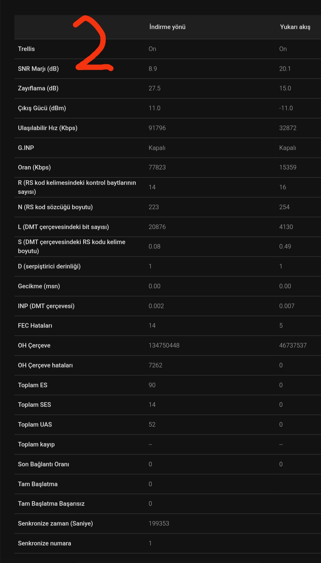

Arkadaşlar 2 numaralı modem tenda v12 ve hat değerlerim böyle ve gün içinde kopma sorunları yaşıyorum, 1 numaralı ise eski modemim Zyxel vmg3312 bugün test amaçlı bu modemi taktım ve hat değerlerim bu şekilde oldu.Acaba sorunlarım tenda modem ile alakalı olabilirmi
9 ay (15428 mesaj)
Zyxel'de kopma olmuyor, Tenda'da oluyorsa birde farklı adaptör takıp deneyin modeme.
9 ay (1243 mesaj)
Tamamdır, peki hat zayıflaması Zyxel de 10.4 DB iken tenda da 27.5 DB olması neden olabilir tenda da daha yüksek hız alıyorum hızlamı alakalı acaba
Bu mesajda bahsedilenler: @HesaplıBilgi
9 ay (15428 mesaj)
Zyxel'de de 30 a doğru yükseliyor.
Hat. zay. mesafe, kablo, ek, kutuda bağlantı noktasında temassızlık kaynaklı olabilir.
Farklı sonuç çıkmasını, uydu alıcılarda farklı sinyal ve kalite seviyesi çıkması gibi düşünebilirsin.
Belki hız düşümü yapmak veya hız ayarı yapılabilen Asus ve Keenetic modem işe yarayabilir.
Deneme yanılma ile.
Bu mesajda bahsedilenler: @arnold34
9 ay (9578 mesaj)
Beş liralık modemle beş bin liralık modemin farkı işte böyle kötü altyapıya sahip yerlerde çıkar.
MTK işlemcili zayıf bir modem snr değeri 10 üstü olsa bile sinyali işlemekte zorlanır,hata toleransı zayıftır ve kopma yaşanır.
İki yukarıdaki arkadaşın yaşadığı sorun tam olarak bu.
Tenda V12 'de realtek var , hattı daha yüksek yorumlamış ama yönetecek toleransa sahip değil.
Zyxel modemde ise broadcom var. Altyapıyı 72 küsur mbit olarak yorumlayıp hataları tolere etmiş ve kesintisiz bağlantı sunmuş.
Bu tenda v12 hala üretilip satılıyor mu. Şikayetçi olmayan kimse yok ama hala piyasada ilginç. Araştırma yapmadım belki realtek chipset daha iyidir ama tenda v12 zaten sabıkalı ürün.
Ben arkadaşın yerinde olsam keenetic gibi snr ayarlanabilir modem alırdı.
Broadcom, qualcomm gibi güçlü işlemcili modemler ise snr değeri düşük olsa da çok daha stabil bağlantı sağlar.
Giriş seviyesi zxysel ile 40 mbit snr 8 alırken, keenetic modem taktığımda 55 mbit hız alıp snr de 10 olmuştu, ona rağmen bir yıldır kopma olmadan bu hızı kullandım.
Size tavsiyem ne yapın edin kaliteli modemler alın.
Ömrünuzde bir defa alacağınız bir ürün için ucuza kaçmayın.
Kaliteli modem 10 yıl yine çalışır

9 ay (1243 mesaj)
Tenda v12 de broadcom işlemci var diye biliyorum hocam, benim sorun biraz da bağlı cihaz sayısından kaynaklanıyor olabilir modeme 12 cihaz bağlı oluyor genelde
Bu mesajda bahsedilenler: @Richard Parker
9 ay (9578 mesaj)
Evet pardon chat gpt beni yanıltmış.
İlginçtir broadcom olmasına rağmen şikayetlerden geçilmiyor, Wifi düşmesi, dsl ışığının kırmızıya dönmesi vs.
Yoksa şekil modem.

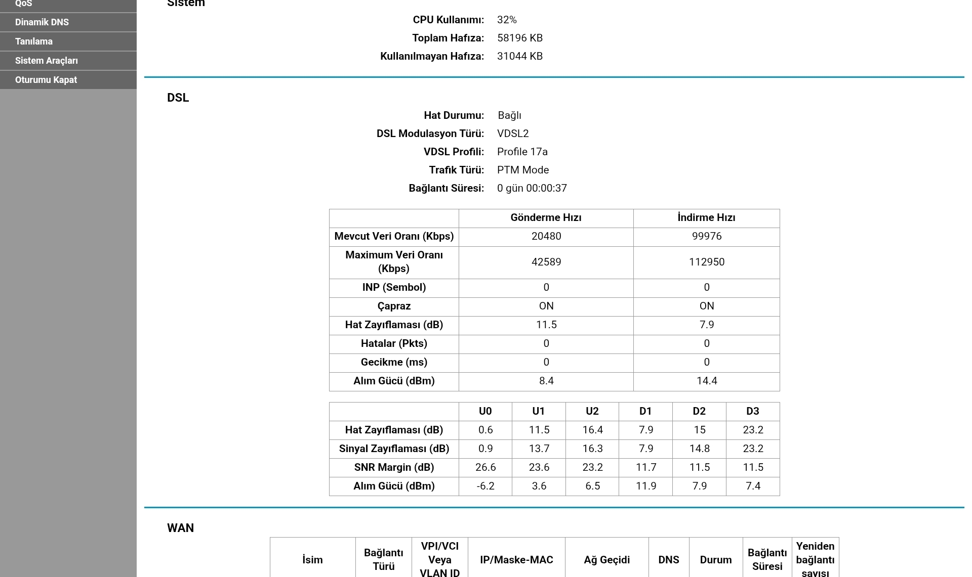

35 mbit olan hızımı 75 mbite yükselttim telefonda konuştuğum müşteri hizmetleri hattımın 94 mbite kadar desteklediğini söyledi ama 60 mbitden fazlasına ulaşamıyorum. 1. resimdeki değerleri zyxcel vgm3312-b10b modem ve yassı telefon kablosu ile alıyordum, Chatgpt'nin tavsiyesi üzerine modemi tp-link td-w9960 ile kabloyu cat6 kablonun mavi ve beyaz sarmalına denk gelecek şekilde değiştirdim kablonun ucunda çok kısa rj11 için yassı kablo ekili şekilde değiştirdim değerlerim 2. resimdeki gibi oldu. 75 mbiti almak için başka ne yapabilirim veyahut nerede yanlış yapıyorum yardımcı olabilir misiniz?
9 ay (44679 mesaj)
Merhaba, hız testi sonucunuz ile birliktehttps://www.turk.net/online-islemler üzerinden destek kaydı oluşturur musunuz? Net uzmanlarımız hız profilinizi kontrol ederek bilgi vereceklerdir.
Bu mesajda bahsedilenler: @hakanb.
9 ay (73 mesaj)
SNR Margin değeri 7.9 , kopmadan bağlantı sağlanması için bu seviyerlerde olması gerekiyor . Bu ve üstü seviyerlerde. Firma da ona göre otomatik ayarlıyor .
8 ay (49 mesaj)
Değerli yanıtınız için çok teşekkürler. Arıza kaydı oluşturdum saha ekibi geldi hattımın 50 mbit desteklediğini söylediler. Paketi değiştireceğiz artık yapacak bir şey yok.
Bu mesajda bahsedilenler: @Salues
