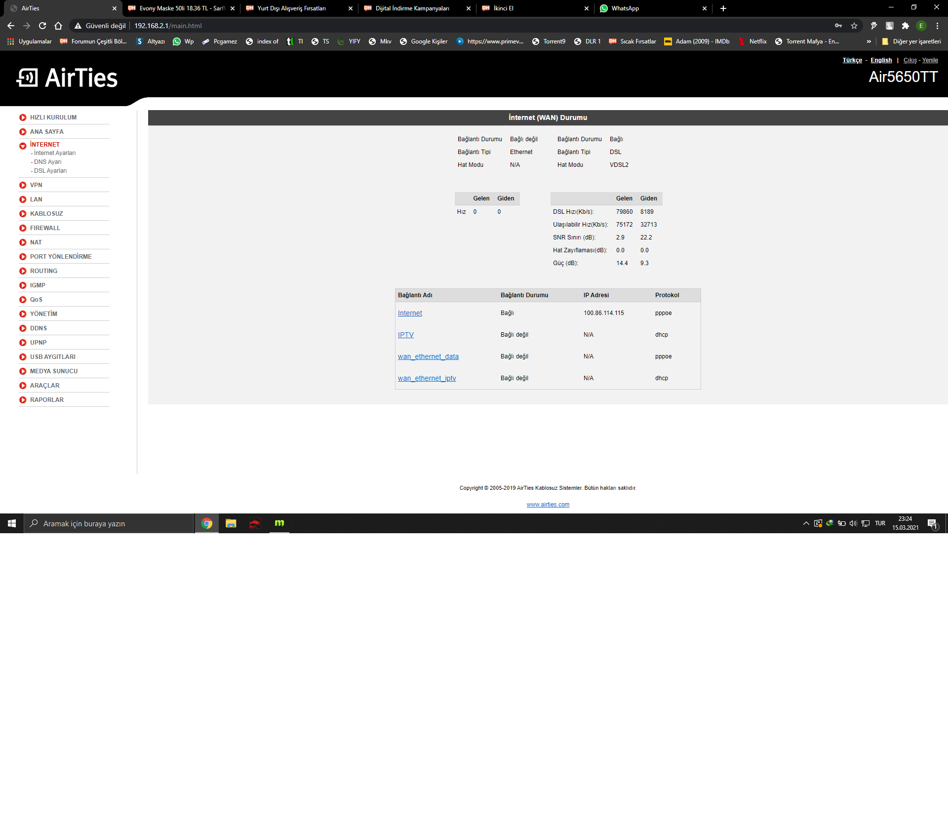

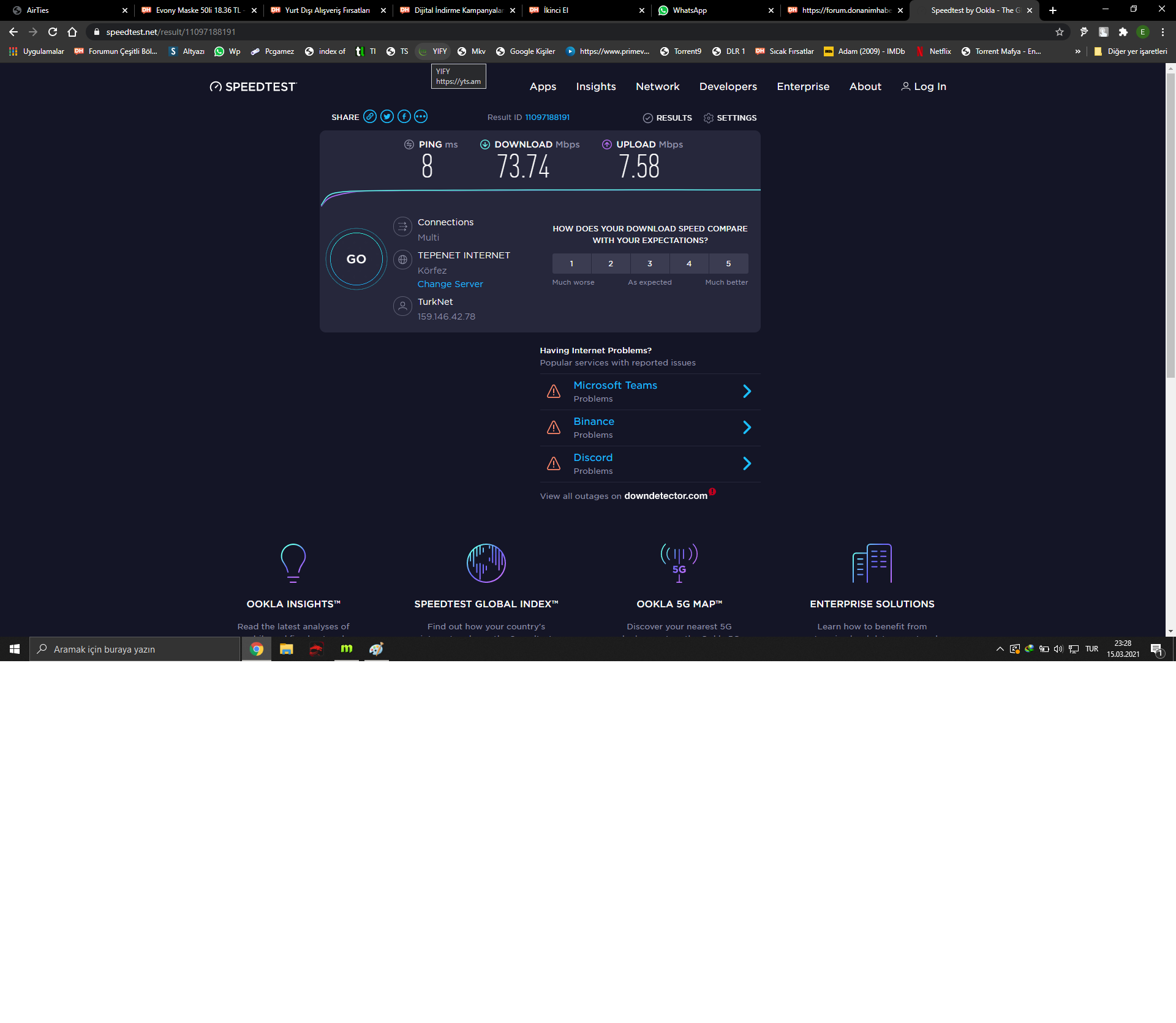

4 yıl
Hocam en sonunda zorlada olsa gece 02.30 civarlarında vdsl den adsl geçmeyi başardım hızım baya arttı dediğim gibi vdsl geçince azalma olmuştu. Şuan 9 u buluyor eskiden 6 ancaktı hat değerlerimde düzeldi 3 aylık uğraş sonunda darısı diğerlerinin başına. Sabahı bekleyemedim yeni değerini atıyorum
Buda eski değerler
Bu mesajda bahsedilenler: @fatih448

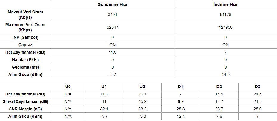

4 yıl
Merhaba hat değerlerim şu şekilde ancak nereden altyapı sorgularsam sorgulayayim 50-55-57 megabitten fazla alamayacağım belirtiliyor (sırasıyla türknet milleni, netspeed) acaba türknet 50mbit olarak belirtmesine rağmen geçtikten sonra bu değerler üzerinden beni alabileceğim son hızla buluşturur mu yoksa bu hız gerçektende hep bir ağızdan dendiği gibi gerçeği yansıtmıyor mu?
4 yıl
Orijinalden alıntı: 3mbps
Gürültü marjı saçma şekilde düşük. Sebebi kablonun etrafındaki veya evdeki diğer elektrikli eşyalar veya kablolar olabilir. Şuanda 50 51 mpbs alabilmeniz lazım ki şuan için en fazla bunu alabilirsiniz. Atanabilir hız niye o kadar gösteriyor bilemiyorum. Sinyal zayıflaması yok sayılabilecek düzeyde olduğu için muhtemelen kablonuzda herhangi bir kırık kopuk yoktur.
3

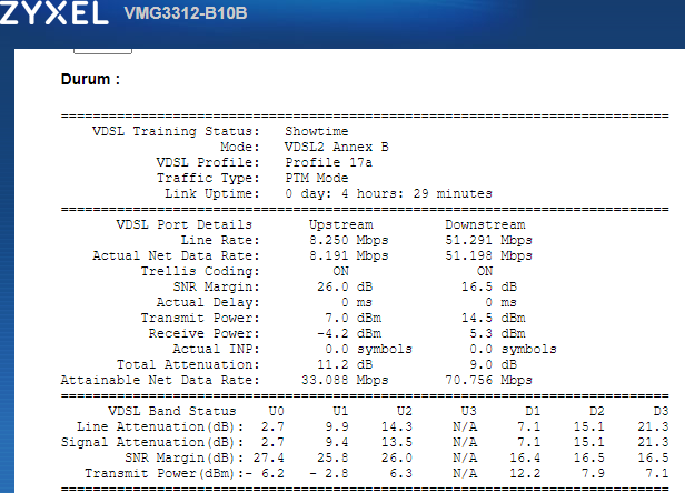

4 yıl
Merhaba arkadaşlar ZyXEL modem ile aldığım değerler bunlar ama Turktelekom TP-Link vc220-g3u modem ile sadece 1 Mbps hız alabiliyorum bunun nedeni nedir ?

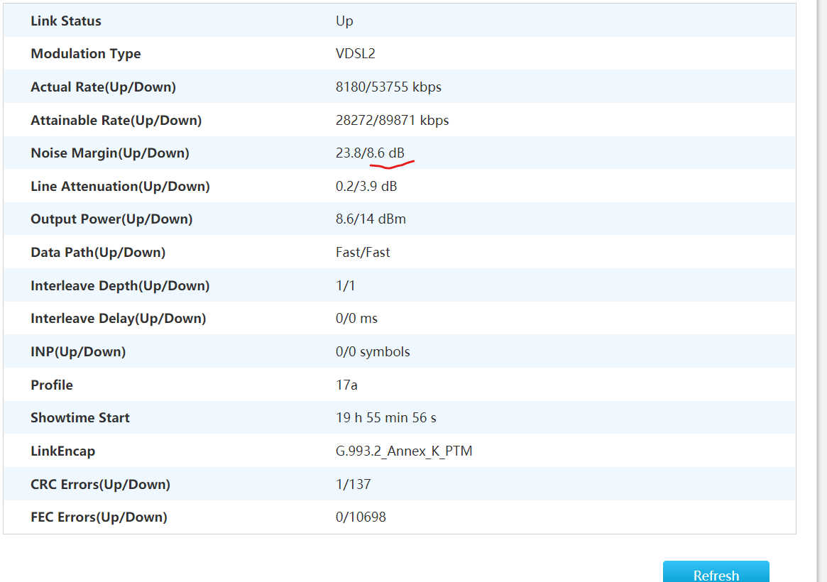

TTnet 50mbit vdsl 2 kullanıyorum. Online servislerde, oyunlarda ve GFN de anlık 1-2 sn kadar drop oluyor ve pingim yükseliyor. Modemden baktığımda download noise margin değerim 8.6db gözüküyor sebebi bu muhtemelen değil mi?
Modem ttnetin verdiği ZXHN H168A V2.0 5ghz, modemden baya memnunum herhangi bir sorunu yok.
Müşteri hizmetlerini arayıp durumu izah ettiğimde Snr değeriniz normal diyorlar. DL 8.6db normal değil diyorum normal diye kestirip atıyorlar. Bunları şikayet etmenin veya ttnet destek ekibini çağırmanın kolay yolu yokmu? Bina da 5 yıllık, sorun bina içinde mi, ttnet'den gelen hatta mı onu öğrensem yeter.
