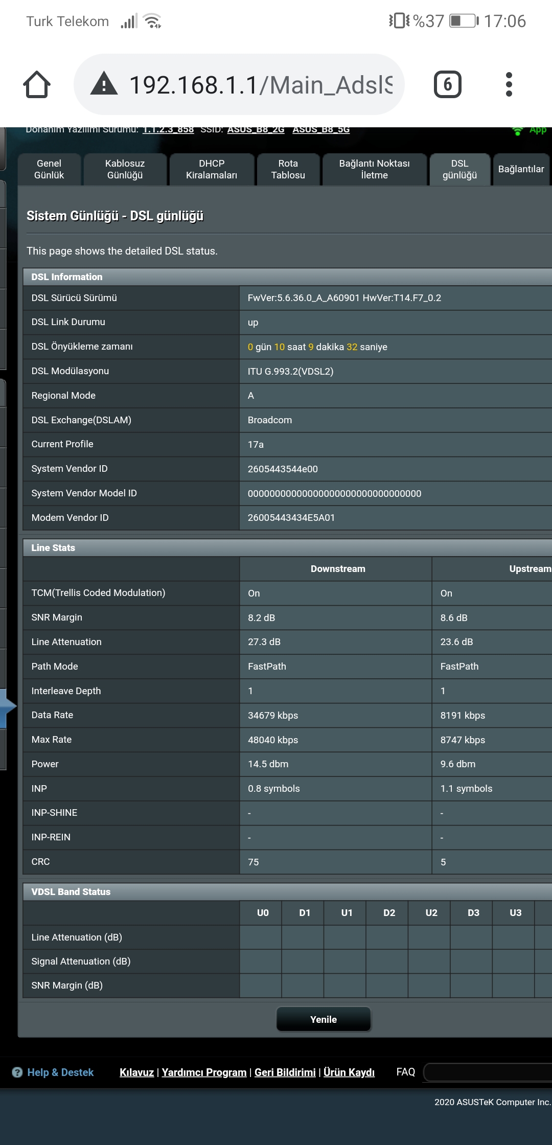

Bizde de alt kat bağlattı
snr 6-7 den 8 e çıktı
Hızım 90-92 den 70 lere düştü
Ben de anlamıyorum bu saçmalığı
Anlatabilen bi teknik eleman da bulamadım
İç tesisatta sorun vardır modem bozuktur diye zırvalıyorlar

Muhtemelen alt katı bağlarken yetkili şahıs sizin kabloları oynatmış olabilir. Yoksa hat zayıflaması yeni birşey yoksa ortada değişmez.

Hocam zarar vermiş olamaz çünkü turknet yerinde destek ekibi geldi cihaza taktı prob ile ölçtük snr aynı çıktı 35 mbps için normalde 35 mbps alsam snr min 25 falan olması lazımdı hat zayıflaması 3 4 senedir 8 ve 9 arası değişirken ne oldu kafayı yicem kazık gibi 27.4 duruyor sinir oluyorum Telekom da ilgilenmiyor

Bir ihtimal hatlarınız yan yana gidiyordur. Onun hattı aktif olunca gürültü yapmış olabilir. Başka ihtimal aklıma gelmiyor.
Bu mesajda bahsedilenler: @fabist35
4 yıl
Evet yan yana gidiyor direkten direğe ordan saha dolabına 188m Totalde ve boşta 2 renk daha var Totalde 6 damar 4 ü kullanımda alt kat daha önce ev girişinden değil soldaki direkten gelen kablodan camdan direkt modeme bağlıydı d smartçı varolan kabloyu boşver diyip kapıdan çekmiş her şeyi didaktik düzgün yapacak ya içine etti işte bizimkinin

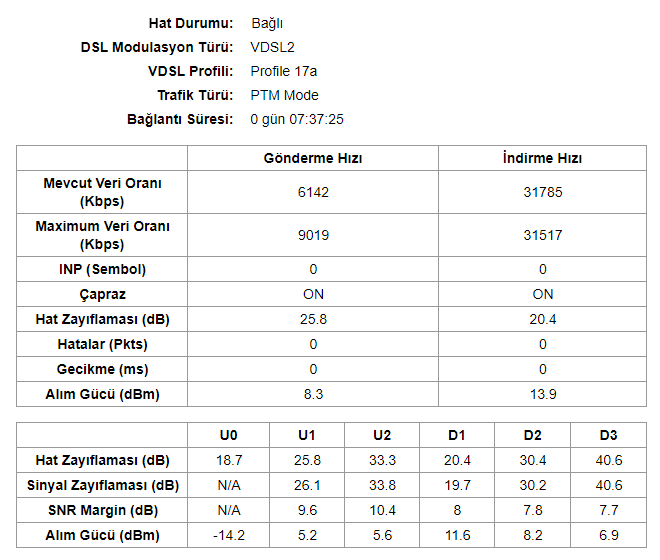

Asus olan benim
Bu da alt katın değerleri
Bu mesajda bahsedilenler: @fatih448
4 yıl

Daha öncede konuya yazmistim hat degerleriyle ilgili kapasite tahmini hiz hususunda. Şimdi birdenbire ulasilabilir hiz degerim 120 mpbslere firladi daha once 99 mpbs olarak gorunuyordu.Sormak istedigim butun servis saglayici web sayfalarindaki altyapi sorgulamarinda hattimin 83mpbs alabilecegi yaziyor santrale uzakligim 80 metre gorunuyor peki modeme gelen hiz ile altyapi sorgulamasi neticesinde alabilecegim hiz neden farklilik gosteriyor birde modem ulasilabilir hiz degerim neden stabil degil misal yarin obur servis saglayicidan hattimin 100 mpbsye sabitlenmesini istedim onlarda istegimi yerine getirdiler modeme ulasan hizda tekrardan dusus oldu bu dusus neticesinde hatta sinyal gurultu oranlari degiskenlik gosterdigi icin hattin kalitesinde zaman zaman kopmalar meydana geldi bununla ilgili olarak hem stabilite konusunda hemde gercek degerler konusunda bizi aydinlatacak teknik birim yada farkli bir servis varmidir
