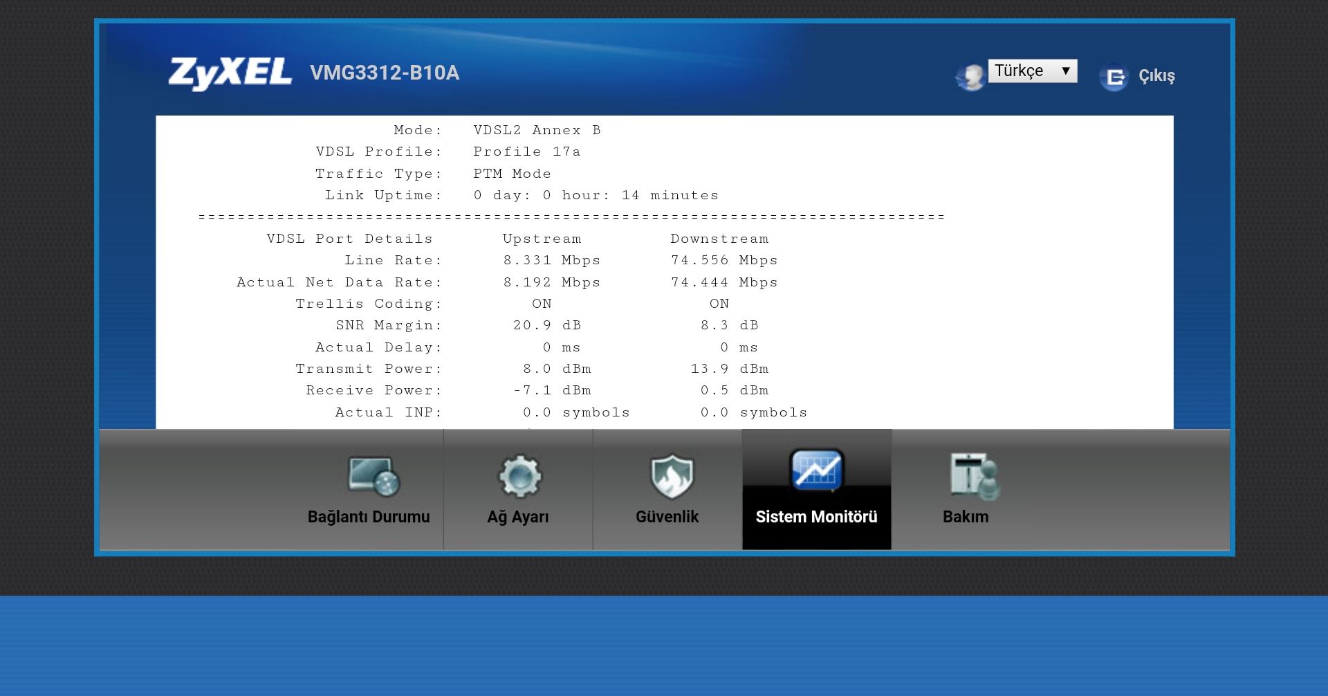

Cevap verdiğiniz için sağolun hocam, şuan oradaki actual net data rate kısmına 80mbps tanımlattırdım ama hız testi yaptığımda hızım 72mbps çıkıyor, Hızımı ilk yükselttiklerinde orası 88 di ve hız ölçümlerimde ise 80mbps çıkıyordu. Benim bu kaybolan 8 megabitim nereye kayboluyor neden oradaki 80mbps'i tam alamıyorum? Halbuki sağlam ve kalın cat6 kabloda çaktım telefon kutusundan modeme.
Şimdi dediğiniz gibi orayı 75 mbps sabitlettirsem hızım 66-67 lere düşecek o zaman.
Düzenleme; Servis sağlayıcıma 8 megabitim neden kayboluyor soruma "Merhaba, size ulaşan net hızlarda santrale olan uzaklık, daire içi kablolama ve modem gibi nedenlerden dolayı hız kaybı yaşayabilirsiniz." cevabını vermiş.

Evet ayarlanan hıza göre bir miktar kayıp yaşanır. Bu normaldir ancak önemli olan snr değeridir.

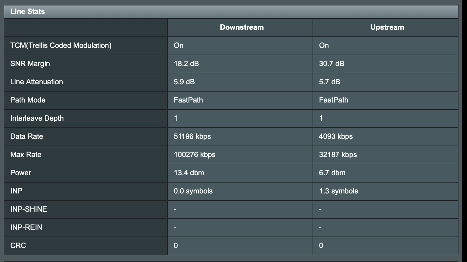

Merhaba arkadaşlar 100 mbit pakete geçmeyi planlıyorum hat değerlerim uygun mu ? Yardımcı olursanız sevinirim.
Merhaba.
Muhtemelen 50mbps ile 75mbps arasında bir hızı destekler bu hat. Tam değerler olmadığı için net bir şey söyleyemiyorum.

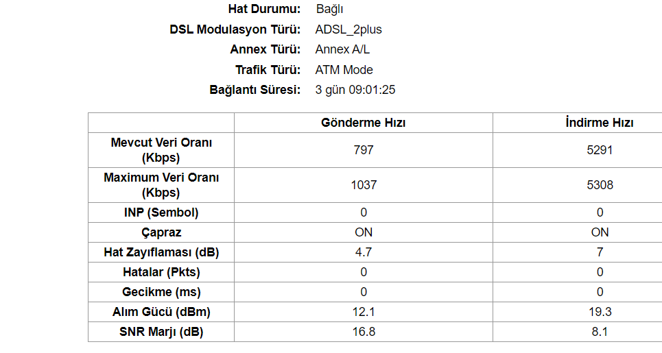

rica etsem bu hat ne kadar hız alır onu da söyleyebilir misiniz? 12mb sınırsız adsl hizmeti aldığımı düşünüyordum ama hız testi hiç yapmamıştım 10 gün kadar önce yaptım hız 5.25 çıkıyor. yaklaşık 17 aydır kullanıyorum çok ihtiyaç olmayınca önemsememiştim. yanlış görmüyorsam bana 5mb internet gönderiyorlar yanlış mıyım? şikayet kaydı oluşturdum 10 gündür daha dönecekler
Merhaba.
Hattınız şu anda ADSL modülasyonu ile çalışıyor. ISS ile vdsl altyapıya geçiş talebi hakkında konuşmanızı tavsiye ederim.
Ve evet şu an da 5 mbps hız alıyorsunuz. Ancak hat zayıflaması o kadar da yüksek değil. Vdsl bağlantıda yüksek hızla alma ihtimaliniz mevcut olabilir.

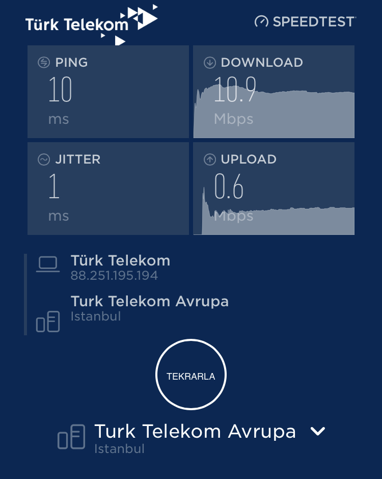

TT ile taahhütüm bir hafta sonra bitecek, müşteri hizmetleri ile konuşarak, vdsl porta + 20Mbps’e kadar kampanyalı pakete geçeceğim. Bir de vdsl modem alacağım. Bu işlemler sonucu uzun kullanımda 20Mbps alabilir miyim sizce? Ugraşmama değer mi acaba bilmiyorum.

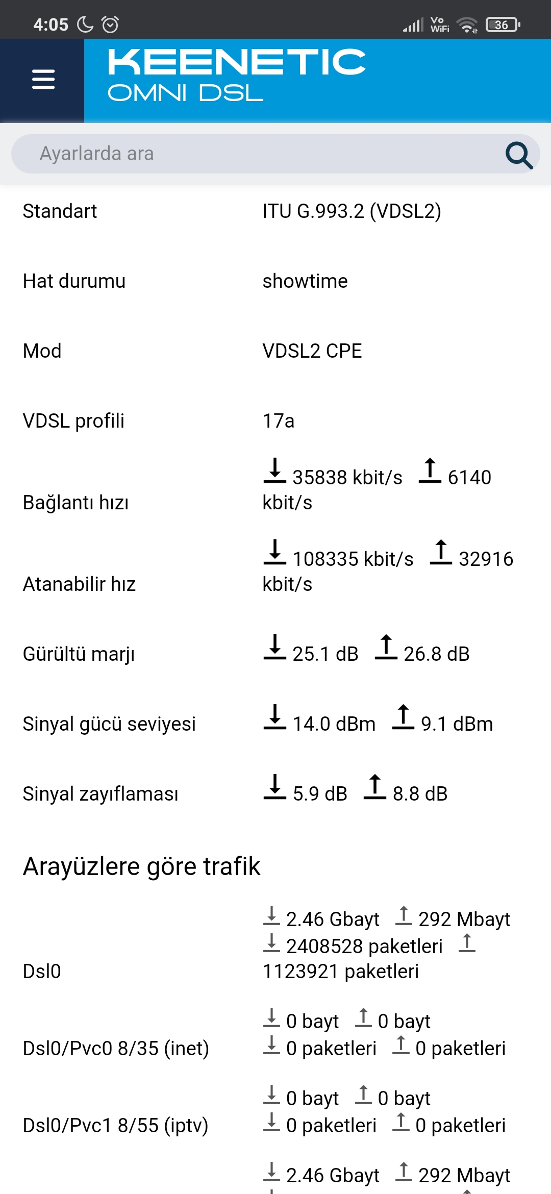

Bir şey sorabilir miyim, benim SNR margin değeri 22-26 arasında gidip gelmekte, 35 mbps internetim var. Desteklenen max hız 95-110 arasında gezmekte. Stabil olması açısından hızımı ne kadar yaptırmalıyım?
