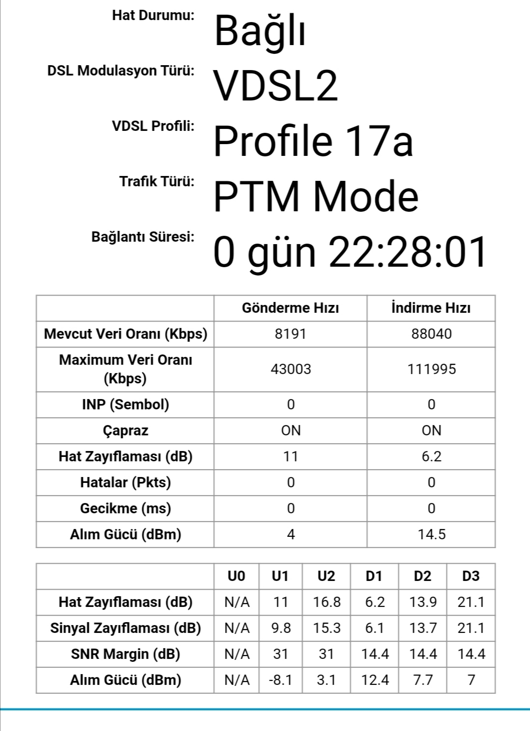

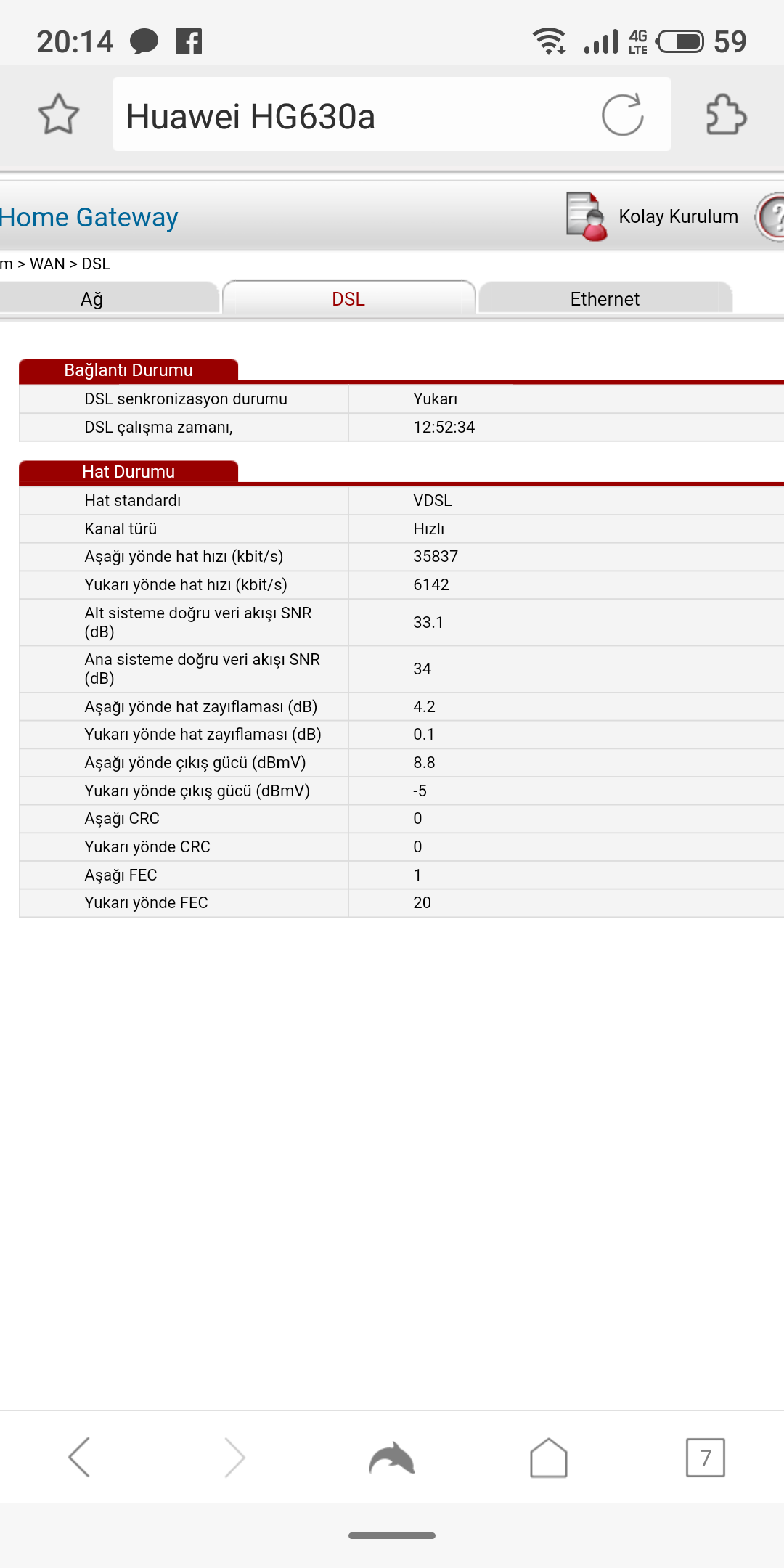

Şu değerlerimi yorumlayacak biri var mı?
Turktelekom 35 mbit sorunsuz alıyorum.Netspeede geçsem 75 mbit falan sorunsuz olur mu?
X
Hat 75 kaldırır gibi gözüküyor hatta 100'ü zorlayabilir.

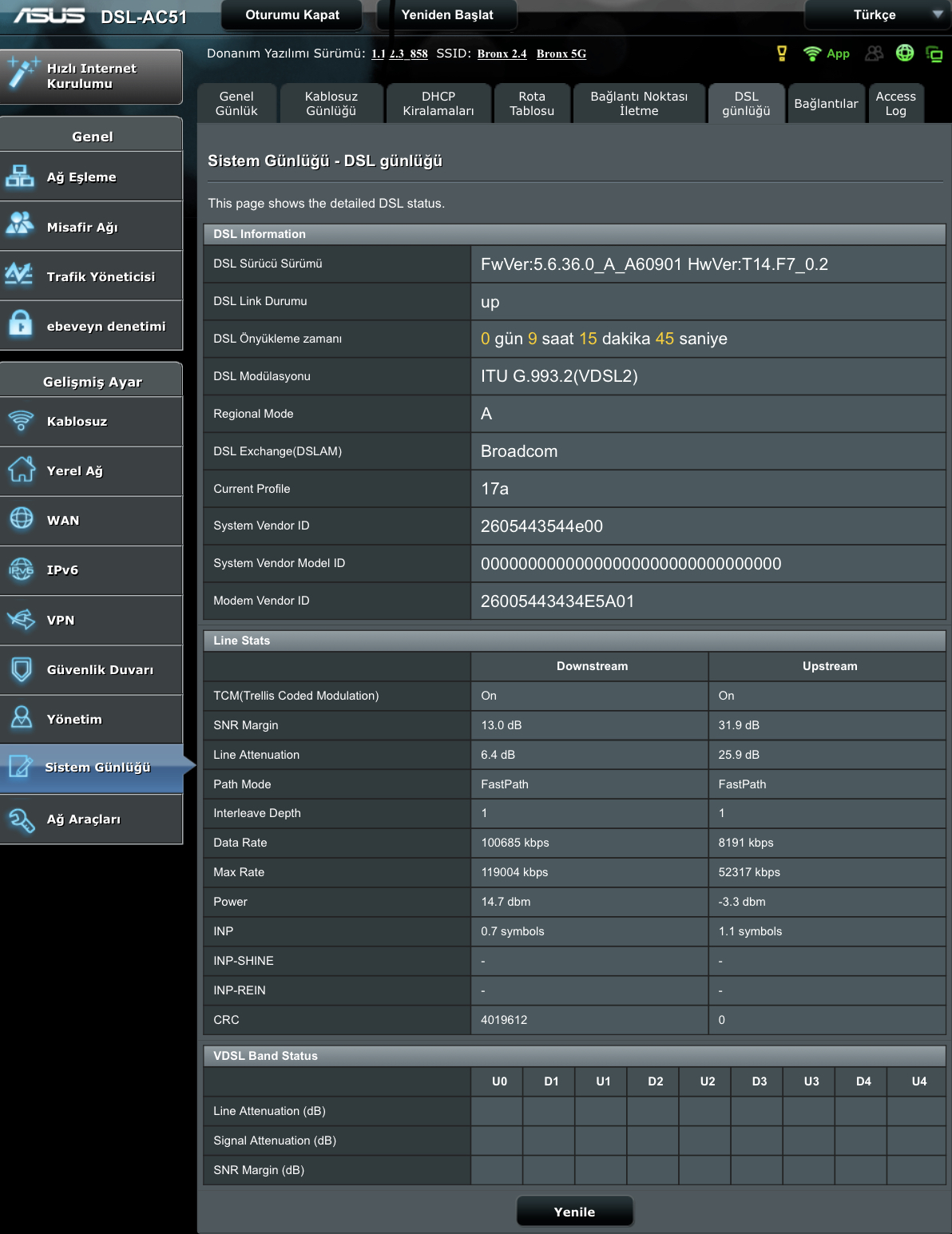

Durum vahim maalesef sabahları kalkınca teşefondan ya da ethernetten internete erişemiyorum, sayfalar 1dk civarı ya açılıyor ya açılmıyor. Snr’ı manuel 12 olarak ayarlamıştım, 13db civarında geziniyordu ve sonuç 4milyon crce hatası. 96mbit hız alabiliyordum bu şekilde.
bugün snr’ı 14’e çektim , 15db civarında dalgalanıyor fakat 75mbit hız alabiliyorum, bakalım 1 gün sonunda sonuç nasıl olacak.

Portunda sıkıntı var gibi geldi bana hocam. Yüksek ihtimal stabil değil snr değerlerin anlık düşüş yaşıyorsun oksitlenme olabilir portta
Port dediğiniz hangisi hocam, evdeki telefon portu mu, binadaki port mu?
Bu mesajda bahsedilenler: @gsefe07

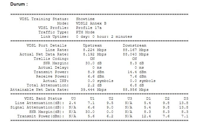

Merhabalar az önce Turknet oim den paket değişikliği yaptım ve hızımı hemen yükselttiler, altyapım 88mbps destekliyordu direk 88 tanımladılar haliyle snr margin 29 lardan 8 lere düştü. Şimdilik kopma yok gibi ama tedirgin etmiyor değil. Yarın dsl kablosunu cat6 ile değiştireceğim.
Şimdi;
Önceden;
100mb hız yapsam sorun olurmu. Değerlere bakıp yapmam gereken kablo değişimi vs gibi birşey varmı acaba < Resime gitmek için tıklayın >

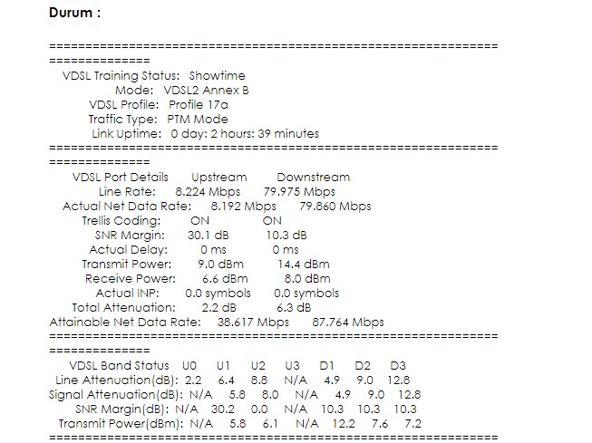

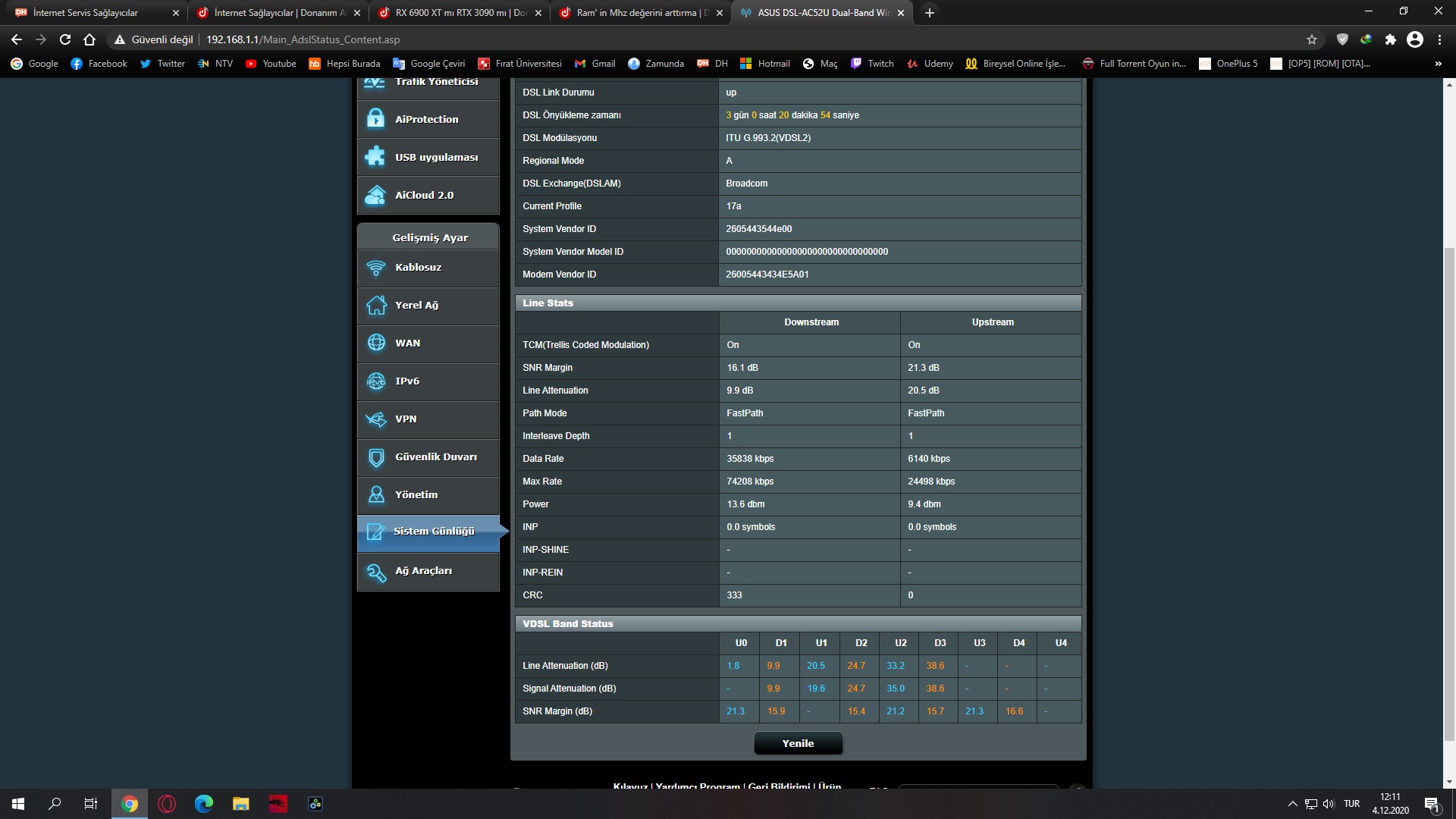

Değerler nasıl arkadaşlar? VR1200 modem kullanıyorum bazen internet kopuyor.
Merhaba.
SNR değeriniz den de anlaşılacağı üzere tam sınırda kullanıyorsunuz şu an. Snr değerinin stabil bir bağlantı için en az 12 civarlarında olması lazım.
ISS ile görüşüp hızınızı 10mbps kadar aşağıya düşürmelerini isterseniz biraz olsun rahatlayacaktır.
Mesela kendi bağlantımı paylaşayım. Snr değeri 14 civarlarında. Esasında 100mbps lik paket kullanıyorum. Kendi isteğimle 88e düşürmelerini istedim.
< Bu mesaj bu kişi tarafından değiştirildi onur5545 -- 5 Aralık 2020; 15:21:24 >

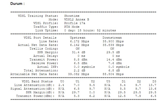

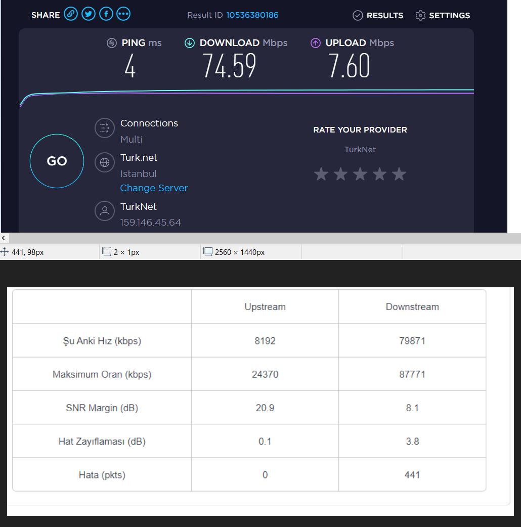

Hızımı 35mbps den 80mbps lik pakete yükselttirdim, internet kopmuyor ama snr bukadar düşmesi normal mi? Bu arada dsl kablosunu kalın cat6 kablo ile değiştirdim.
Merhaba.
Gayet normal. Ancak daha stabil bir bağlantı için SNR değerini 12 civarına yani 5mbps daha düşürmenizi tavsiye ederim.

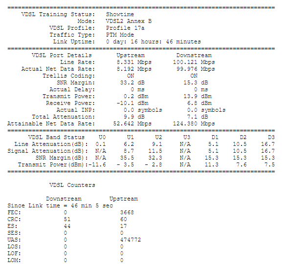

Arkadaşlar hat değerlerimi yorumlayabilirmisiniz? Bazen canlı yayın izlerken aşırı buffering yapıyor modemden şüpheleniyorum değerlerle alakalı bir sıkıntı varmı acaba?

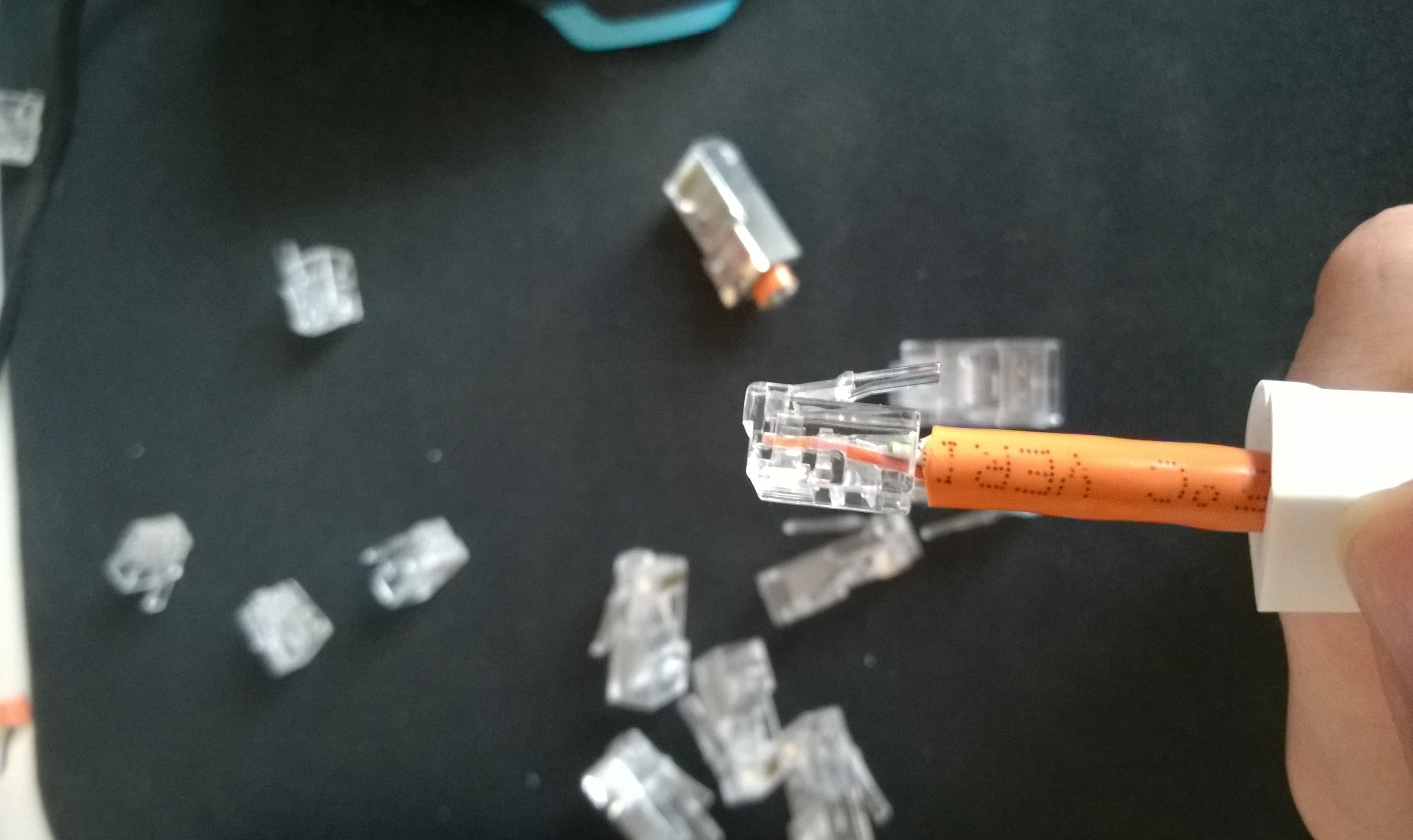

Modeme direkt cat6 ile mi bağladınız yoksa dsl kablosunun diğer ucuna mı cat6 yı bağladınız?
Bu mesajda bahsedilenler: @Perturbator
Cat6 kablonun tellerinden iki tanesine(turuncubeyaz-turuncu) rj11 jak çaktım hocam diğer tarafındaki aynı uçları da binadaki telefon kutusuna çaktım.
