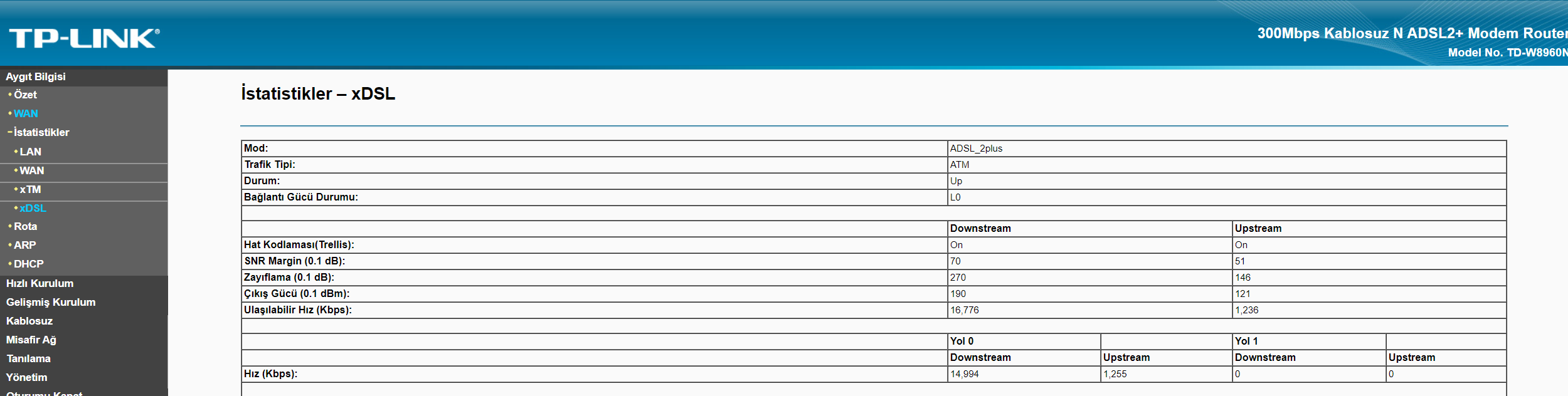

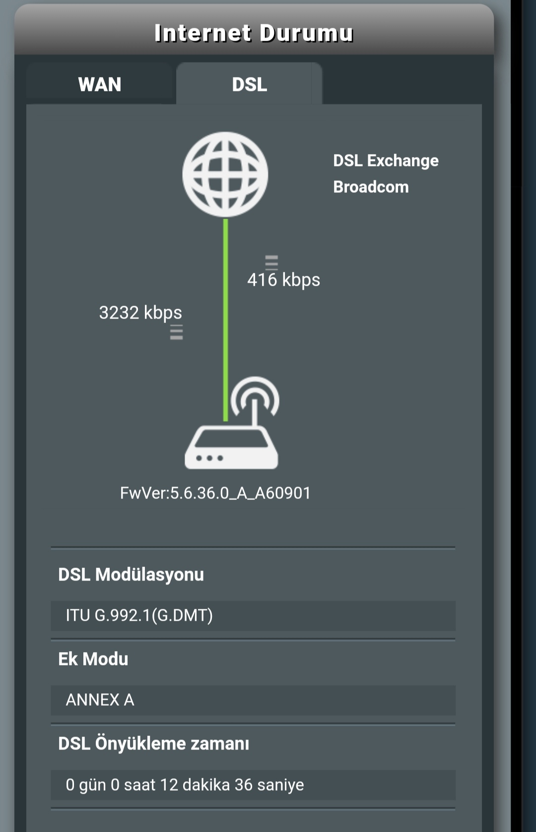

Arkadaşlar ulaşılabilir hız 16.7 gözüküyor ama speedtest ölçümünde maximum 12 megabit görüyorum. günümüz şartlarında rezalet bir hız. vdsl modem alsam düzelir mi altyapımla mı alakalı
Şu an size 12 mbps tanımlanmış olarak gözüküyor. ISS ile görüşmemizde fayda var.
Bu mesajda bahsedilenler: @MelanchoLy - Man
nasıl anladınız hocam 12 mbps olduğunu hangi veriden

En alttaki değer yani sadece 'hız(kbps)' olarak ifade edilen yerde tanımlanan hızınız yazıyor.
orada 14.9 yazıyor 12 yi göremedim
Bu mesajda bahsedilenler: @onur5545
Fotoğraf ön izlemesinde 12 gibi gözüküyordu. İndirip tekrar kontrol ettiğimde ise 14.9 mbps gözüküyor. %10 kayıp olsa aldığınız hız normal. Yani size 14.9 mbps tanımlamışlar. 16.7 değil :)

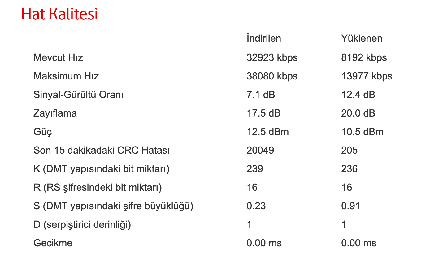

Arkadaşlar merhaba, yaklaşık 3 ay önce Vodafone Net'e geçerek hattımı VDSLe taşıdım. Altyapınız destekliyor dediler diye de 50Mbps aldık ancak hat değerlerim ve milleni üzerinden sorgulama ekranı aşağıdaki gibi. Arıza kaydı açıyorum ancak o hızı alamazsınız deyip kapatıyorlar veya hızı düşürüp sorunu çözdük diyor telekom ekipleri. Sorunu hiçbir şekilde ne müşteri hizmetleri anlıyor ne de saha ekipleri.
Yardımcı olabilir misiniz?

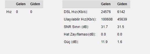

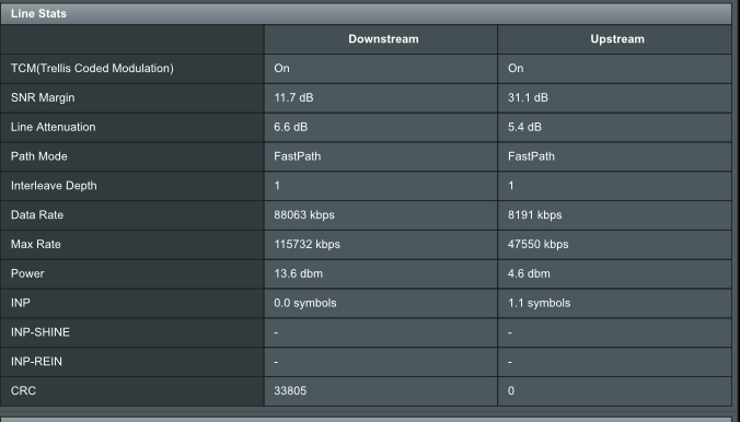

Tekrardan merhaba, Türknet’e geçmiş bulunmaktayım. 85mbps hız tanımlandı. Modemin odasını değiştirdim max 115 destekliyor gözüküyor 17.20 itibariyle. Sorum daha zorlamaya gerek var mı? 100 mbps görebilir miyim yoksa yoğun saatlerde kopma mı yaşarım.
Bir de 30 dakikada bu kadar crc hatası oldu ancak kullanıma etkisini görmedim sorun olur mu? CRC ve SNR margin değerleri pinge etki eder mi?
Teşekkürler
< Bu mesaj bu kişi tarafından değiştirildi furjangod -- 16 Aralık 2020; 17:26:6 >
Merhaba.
Öncelikle hayırlı olsun. Tanımlanan hız maksimal hızla uyuşuyor. Snr değeri 12nin biraz altında ama olsun.
Ancak crc hataları normal değil. Kablolama da sorun veya evinize gelen hatta bir sorun olabilir gibime geliyor.

Şu an da zaten maksimum hızı alıyorsunuz ve hattınıza vdsl değil adsl sinyali geliyor. Hat kaliteniz de pek iyi durmuyor gibi..
Bu mesajda bahsedilenler: @onuronur86

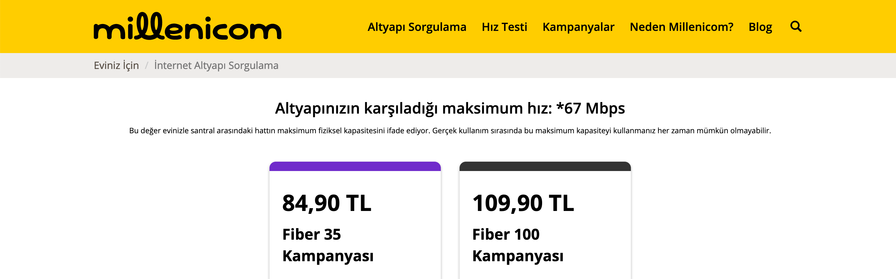

Görünen değerlere göre size gelen sinyal de bir sorun var. Çünkü 67 mbps alır diyen hat en az 85mbps maksimal hıza sahip olmalıdır. Sizinkisi ise 30 küsürlerde.
Kablolama yapısını kontrol etmenizi öneririm.
Bu mesajda bahsedilenler: @exposeless
Farklı odada da yüksek çıktı büyük ihtimal eve gelen kabloda bir sıkıntı var. Sorun yaratır mı packet loss testi vs yaptım bir sıkıntı göremedim.
Online oyun oynamıyorsanız pek bir sorun teşkil edeceğini sanmam.
