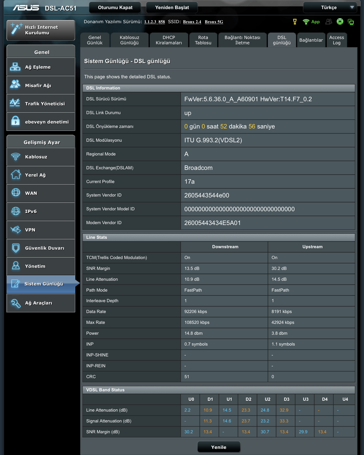

crc hatası var siz bilirsiniz tabijide oyunlarda packet loss yapabilir bu durum. Oyun oynamiyorsaniz hissetmezsiniz zaten. Arada crc hatalarına bakın günde 1 kez resetlenen modeme göre 50 crc çok.
CRC hatası hakkında bir bilgim yok araştırayım COD MW'de 50-60 arası ping alıyordum yarın bir kontrol edeyim tekrar düzeltebiliyorsam düzelteyim

Merhabalar, 2 gün önce adsl olan internetimi ücretsiz olarak vdsl altyapısına taşıdıklarına dair sms geldi. Ürün ve servisler kısmına baktığımda kurulum teklifi ve ndsl devre hazırlama ücreti şeklinde bir ibare dikkatimi çekti nedir bunlar?
Bu yıl sonunda paket taahhütüm bitiyor büyük ihtimalle fiyatı artacak onun dışında vdsl bağlantısı için ücret ödeyecek miyim?
Birde değerlerim nasıl bir problem var mı?

Değerlerinize istinaden 35mbps hızı rahatça alır. Ek olarak vdsl için herhangi bir ücret talep edilmez.

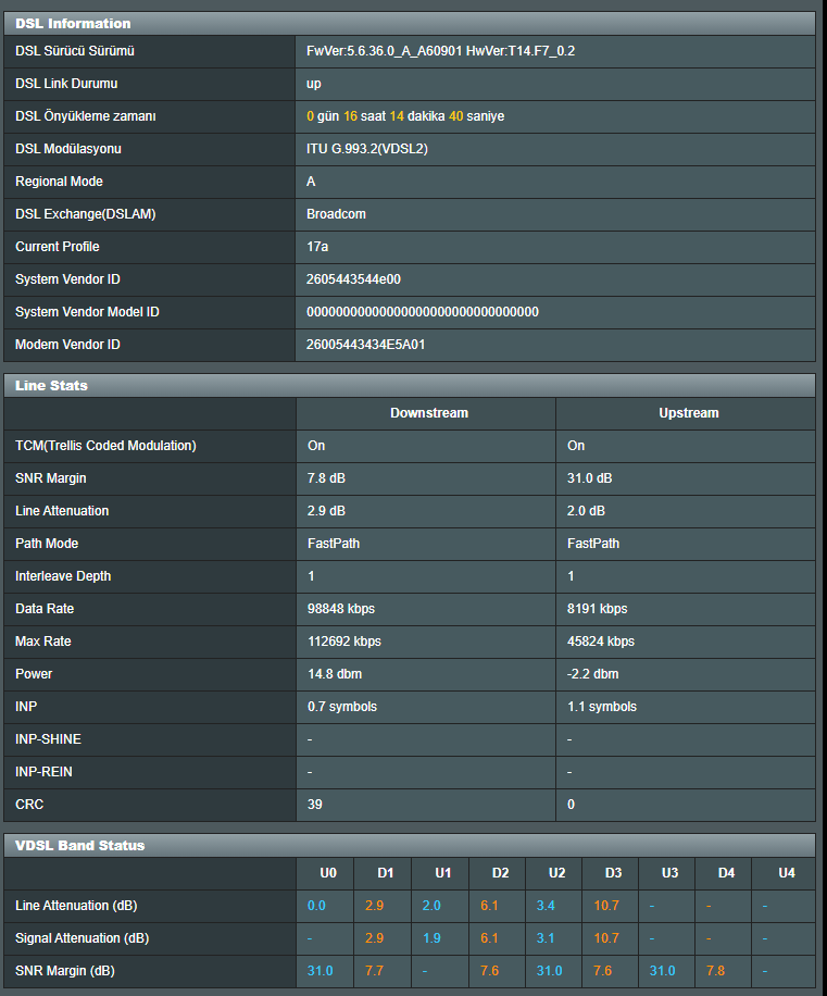

Yukarıdaki paylaşımımda crc hatası vs. gibi söylemlerden sonra aklıma ilk kablo değiştirmek geldi. Apartman kutusundan kabloyu alıp dışardan cam'dan geçirerek modeme veriyorum (telefon yok ama yine de splitter kullanıyorum, mantığını çözemedim ama sanki biri splitter ile daha stabil olduğunu söylemişti) yaklaşık 3 yıldır klasik ucuz dandik telefon kablosuyla bu bağlantıyı yapmaktayım ve 100mbit download 8 upload hızını rahatça alıyorum ama kablonun da canı var artık dış ortamda biraz kötülemiş olabilir

Bu işlemden önce crc hatanız kaçtı şuan kaç?

Snr Margin değerim 7-8 arası değişiyordu hat tam 100 mbpsydi hattı 96 civarına çektim SNR 13-14 arası oldu böyle kullanalım bakalım. Bu arada 5 gün içinde 400 CRC vardı bakalım CRC olacak mı.
Orijinalden alıntı: simos35
39 yazan sanırım

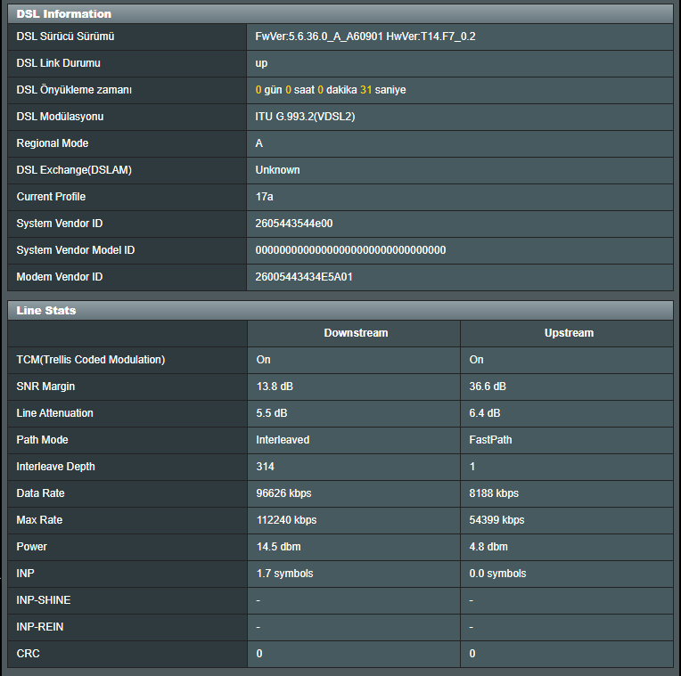

Son zamanlarda ışıklar yansa da net olmaması, 100mbit internet modem arayüzünde gözükse de hızın 2-3mbit olması resetleyince de bir süreliğine düzelmesi sorunlarıyla boğuşurken bu konuda buldum kendimi.
sizinle aynı senaryoya sahibiz;
Ss almayı unuttum fakat turknet 100mbit kullanıyorum ben de, bugün sabah modemi restar etmiştim ve akşam eve geldim 10saatte snr 8civarıyken crc 24.000.000 civarı idi evet milyon şaka gibi resmen.
bu şekilde tüm ışıklar yansa da hatta modem arayüzüne girsem de net ethernette ne de wifida internete giremiyordum ya da 100mbi internet modemde gözükse bile 2-3mbit giriyordum.
bu sorunun sebebi umarım budur çünkü çıldırtmıştı beni son aylarda özellikle.
snr’ı 16 yaptım şimdi 96mbit atanan duruyor fakat aldığım hız ethernette 75mbit bakalım böyle sorun yapacak mı merakla bekliyorum.

Arkadaşlar güncel durumum bu yorumlarınız nelerdir?
Bu şekilde 95mbit alıyorum lan’dan.

CRC hatası biraz fazla gibi geldi 1 gün sonraki değerleri atarsan daha iyi yardımcı oluruz onun dışında hat iyi gözüküyor.
Değerler çok iyi.
Az yukarıda başka bir arkadaş değerler çok kötü hat kopar falan dedi bende memnunum hep stabil diyince crc hatası var demişti boşu boşuna kıllandım
Bu arada crc şu an baktım 1 olarak gözüküyor modem resetlendikten sonra yavaş yavaş niye artıyor acaba?
< Bu mesaj bu kişi tarafından değiştirildi ColorTR -- 3 Aralık 2020; 1:46:17 >
Snr sınırda ama 16 saatte bu kadar az crc çok iyi.
