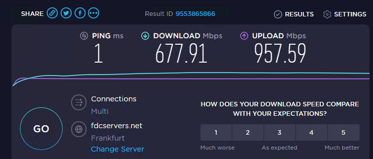

Bu speedtest sonucu:

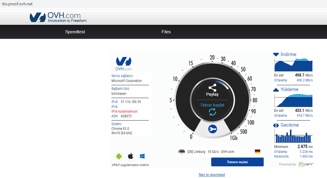

Bu OVH'nin kendi sitesinden hız testi sonucu:

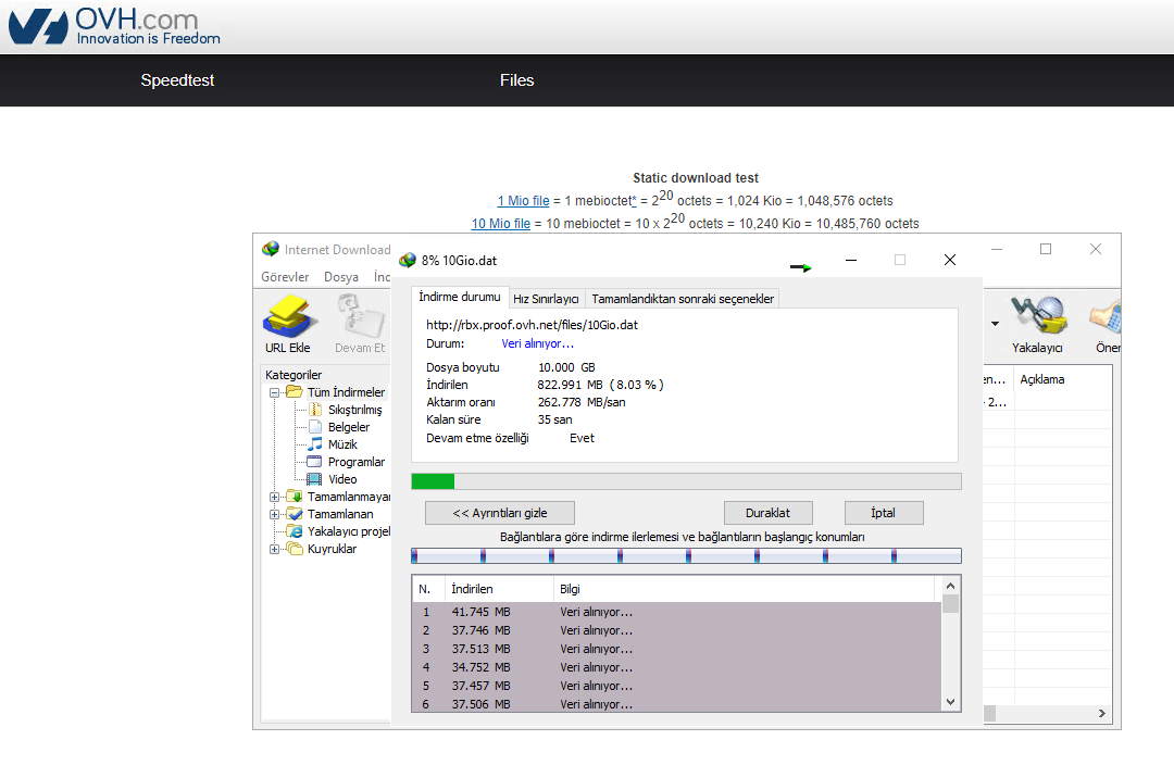

Bu da yine aynı site ve sunucudan dosya indirme hızı testi:
Görebildiğiniz gibi speedtest 1Gbps çıkıyor maksimum, OVH'nin kendi sitesinde browser'da 500Mbps bile görünmüyor, ancak IDM ile 260MB/s hız alabiliyorum yani yaklaşık 2.2Gbps.

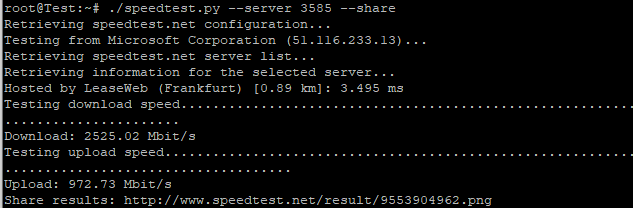

Bu da yine aynı platformdan Linux terminal üzerinden yaptığım speedtest sonucu:
Terminalde 2.5Gbps alabiliyorken browser'da 1Gbps bile alamıyorum.
