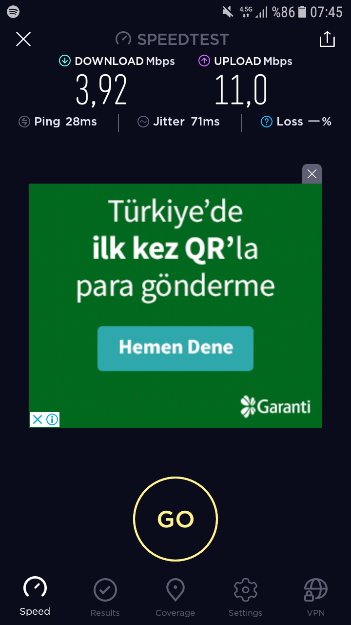

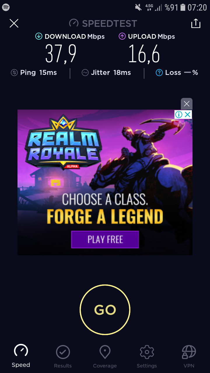

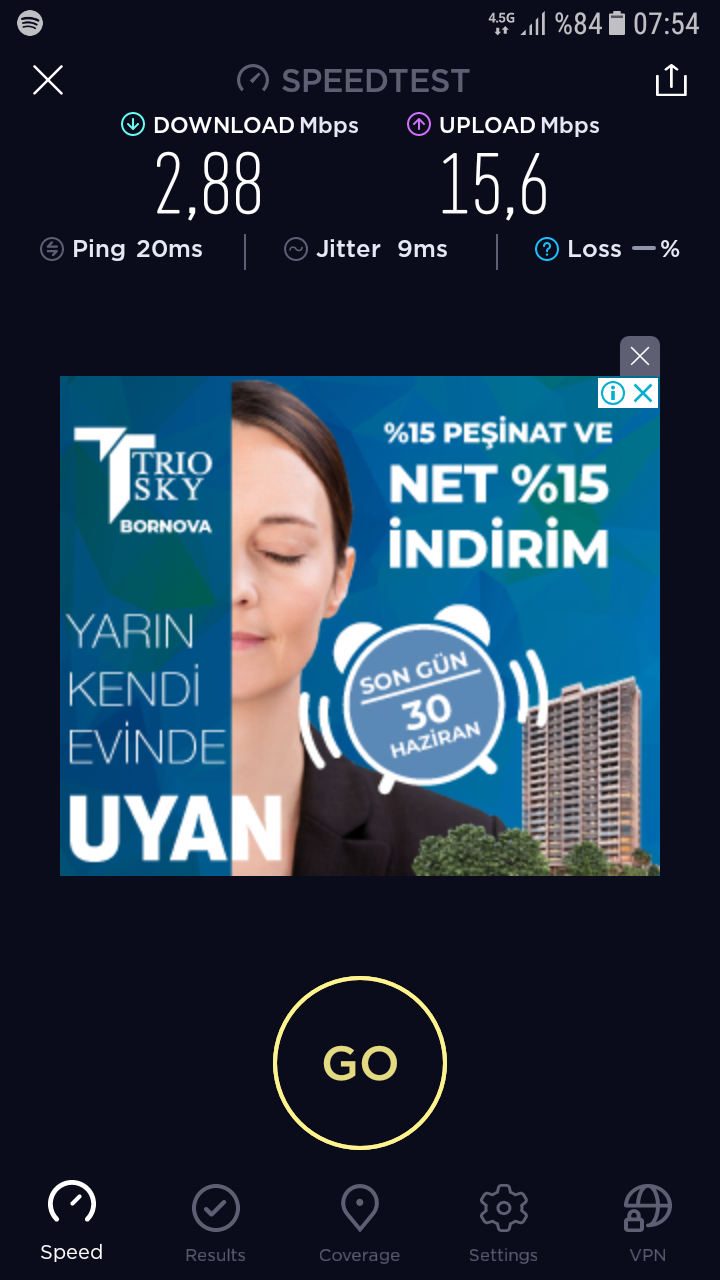

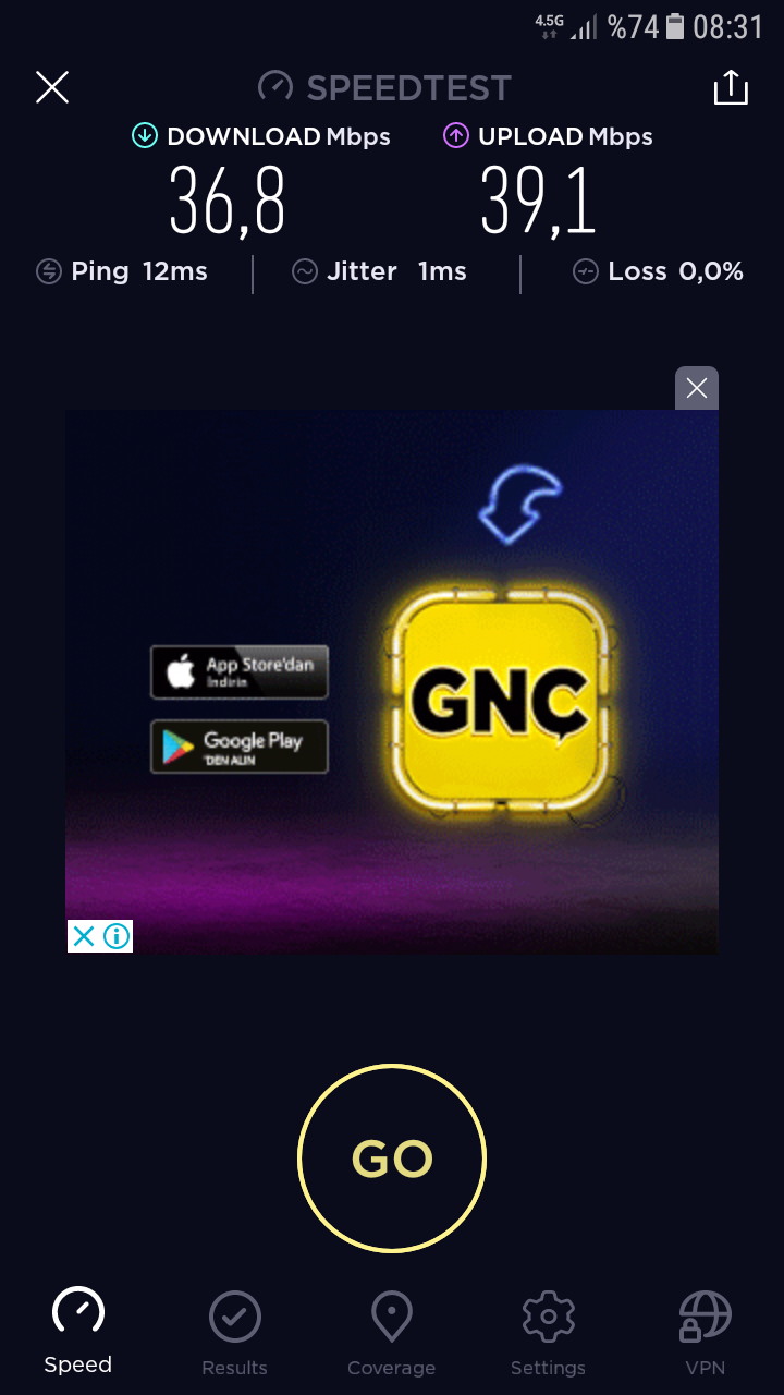

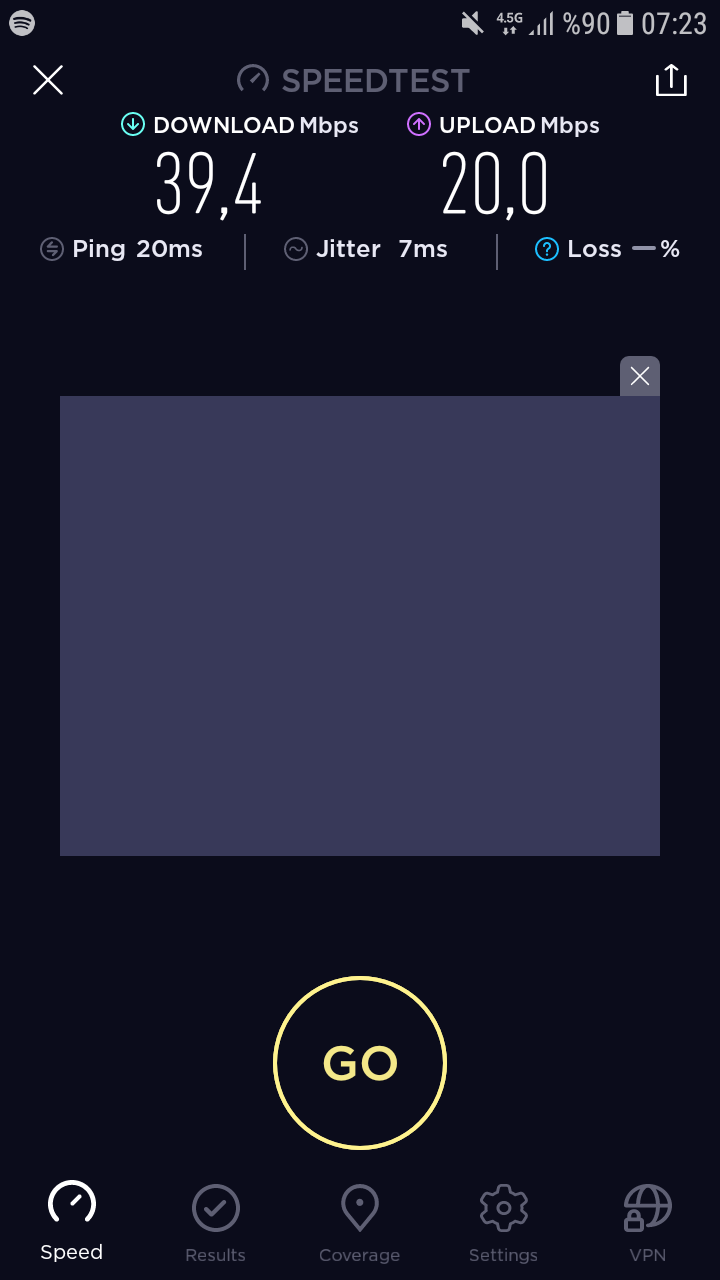

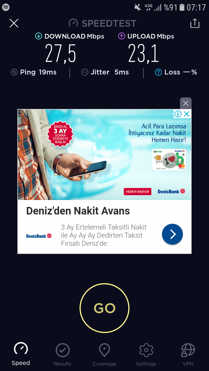

Vodafone Bursa Gemlik Kurtul Köyü 950 mhz 4g hız testi
