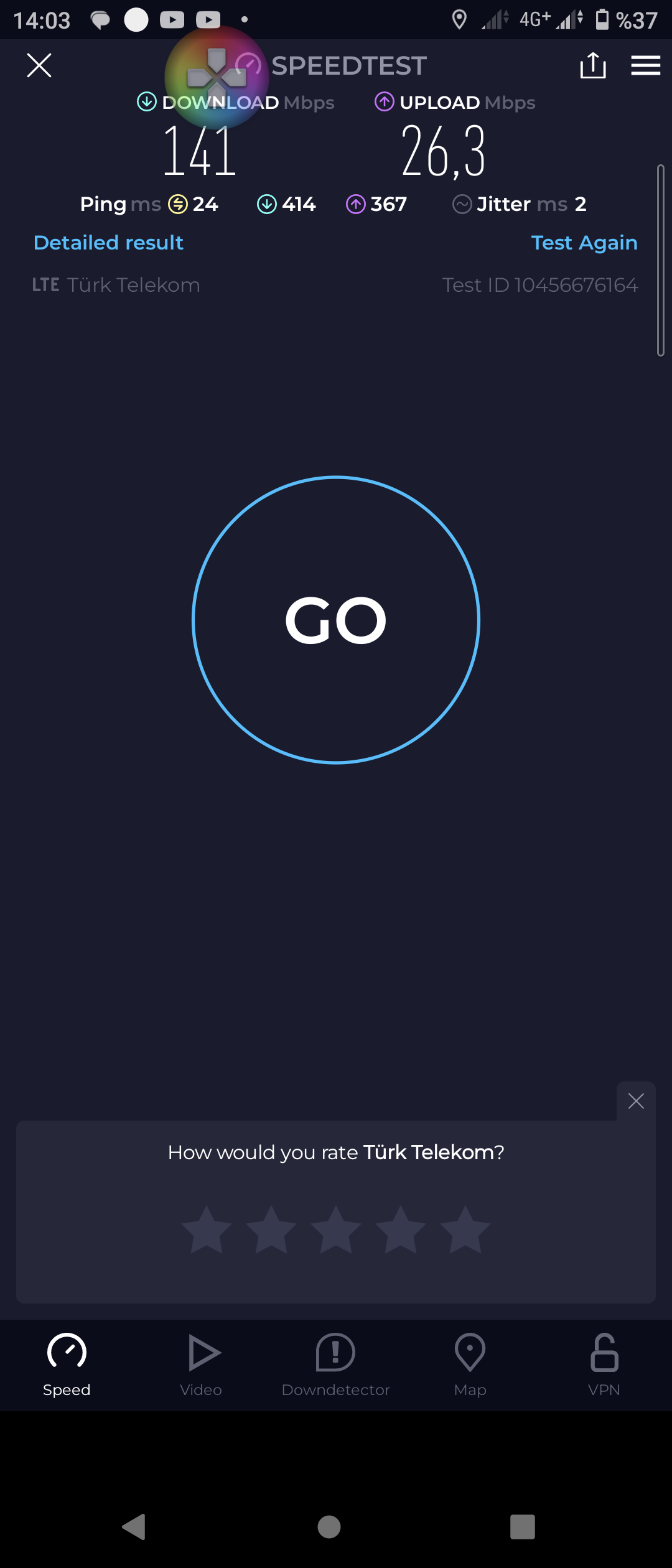

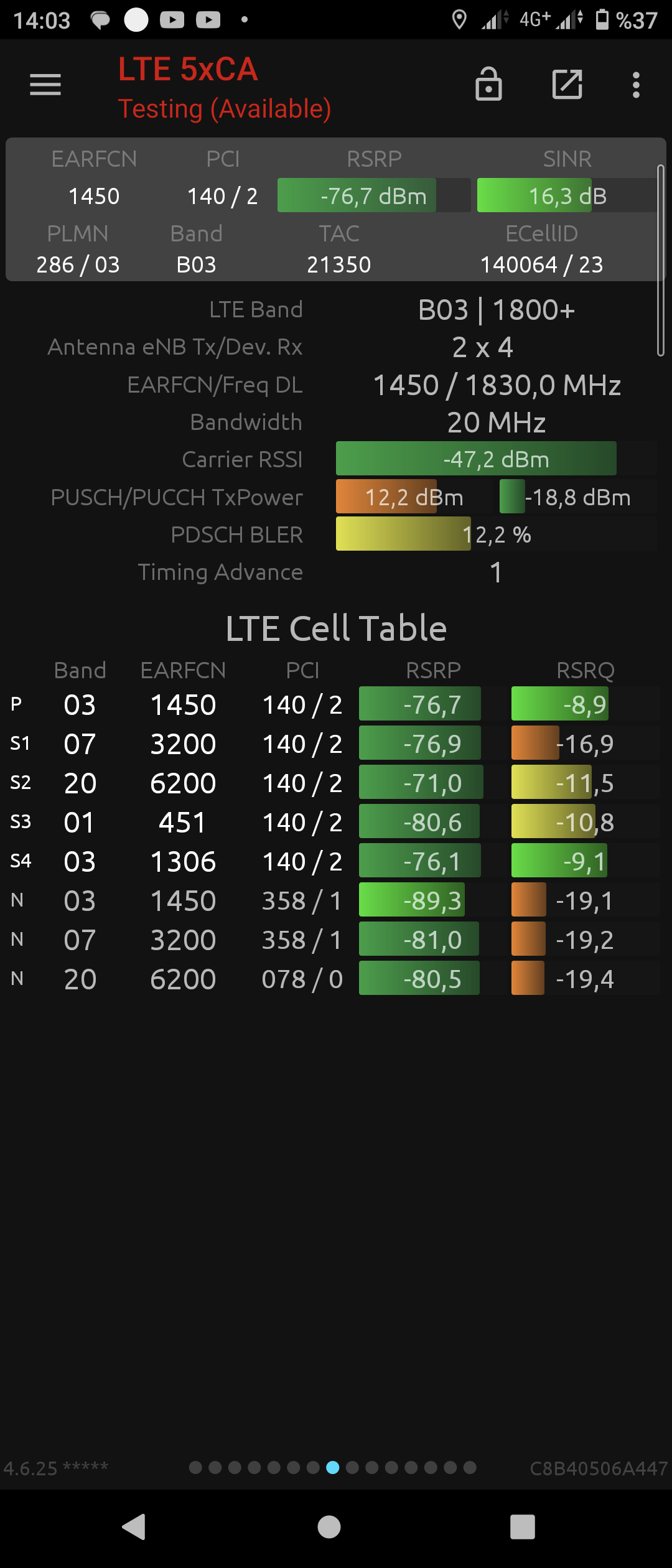

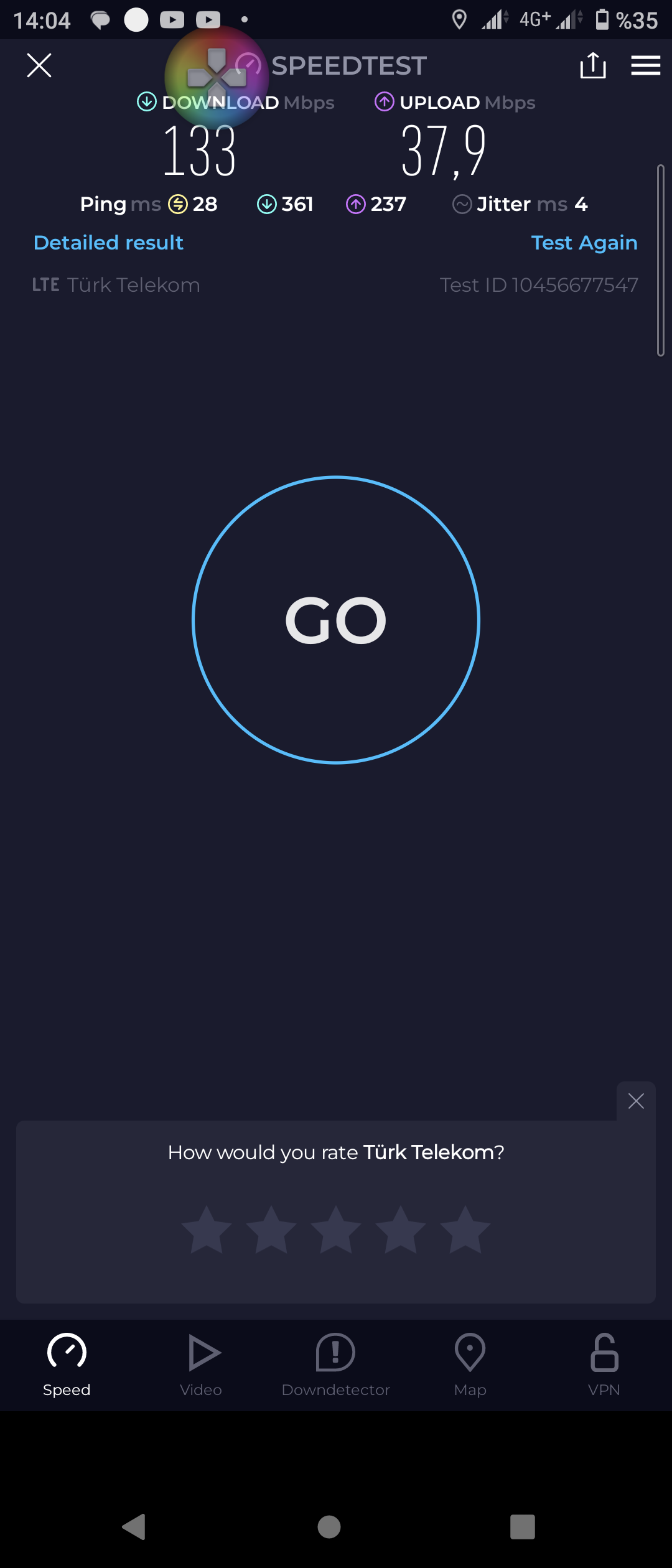

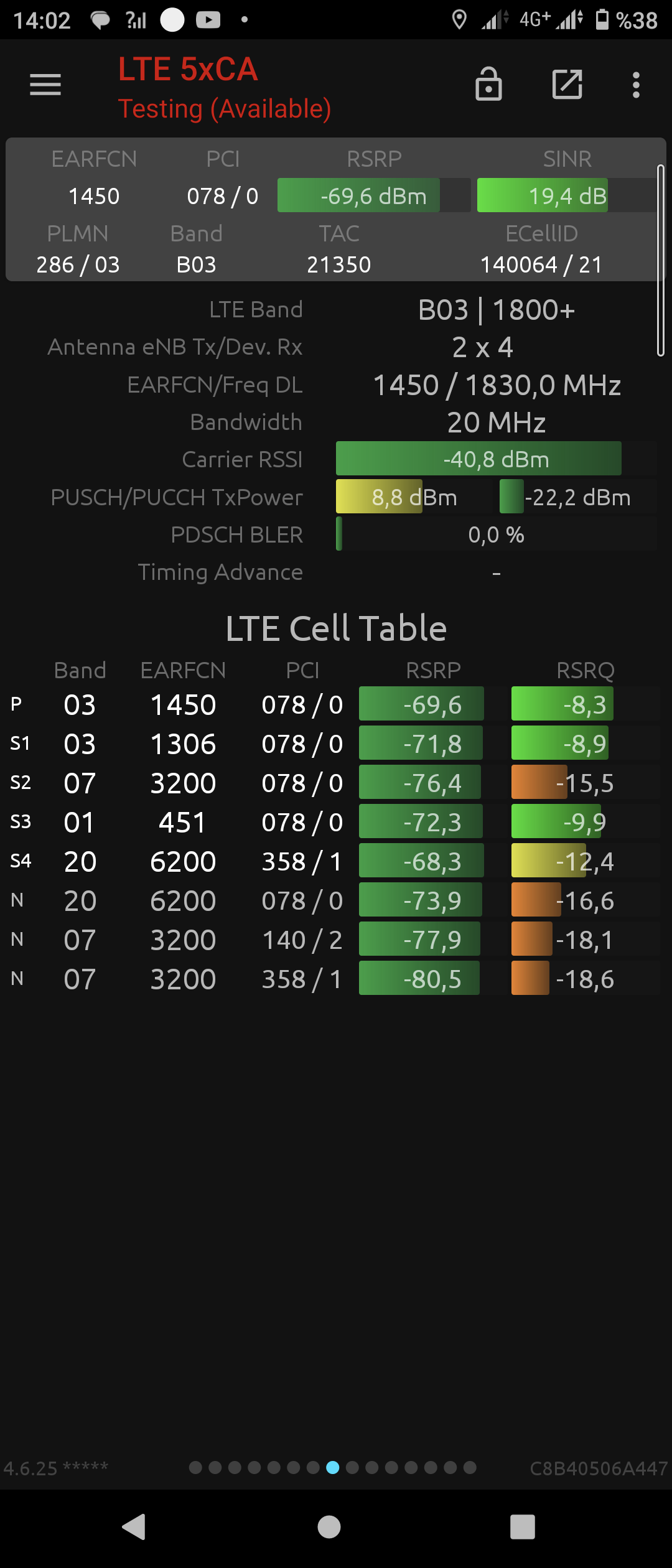

Türk Telekom LTE-A || 5CA 60Mhz Bw || İzzet Baysal Cd. - Bolu || Sony Xperia 5 mark 2 Cat22 (2200/200) + 5G

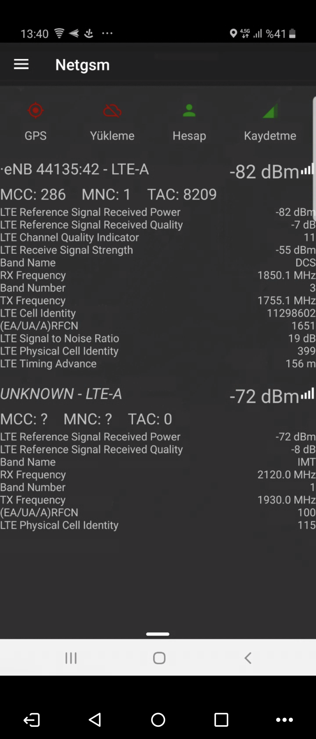

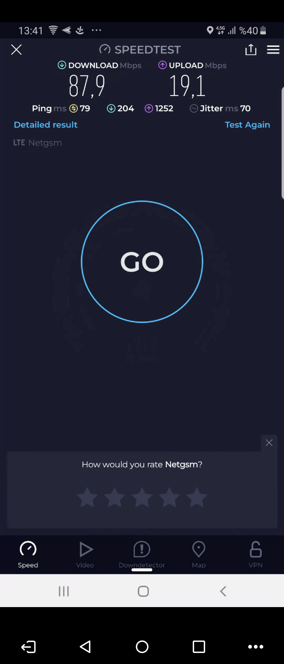

Netgsm LTE-A || 3CA 50Mhz Bw || Ankara Üniversitesi Tandoğan Kampüsü || Samsung S8+

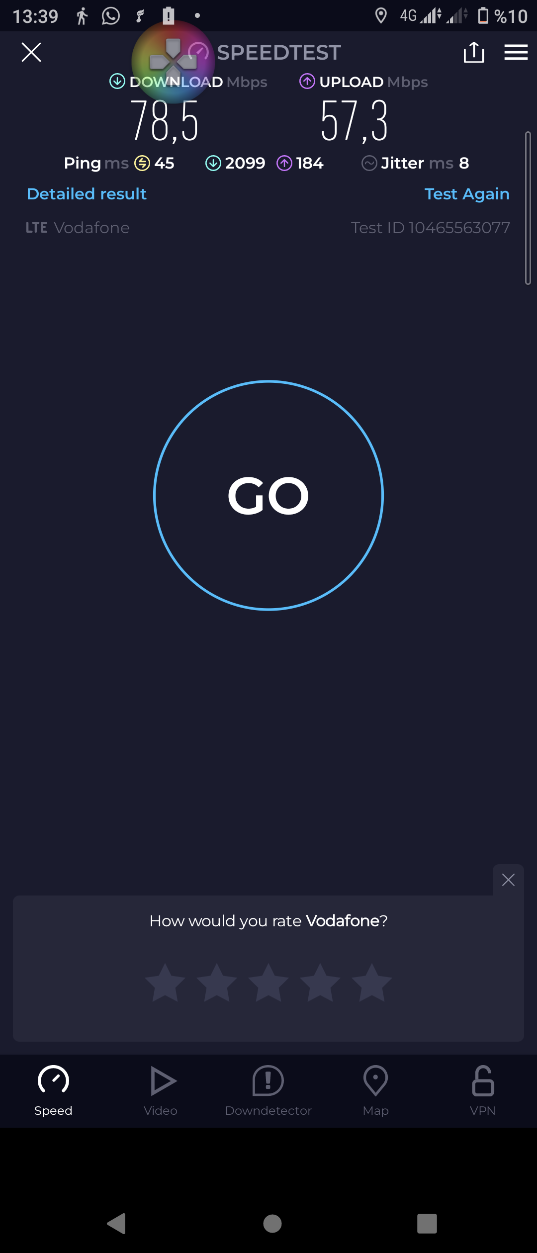

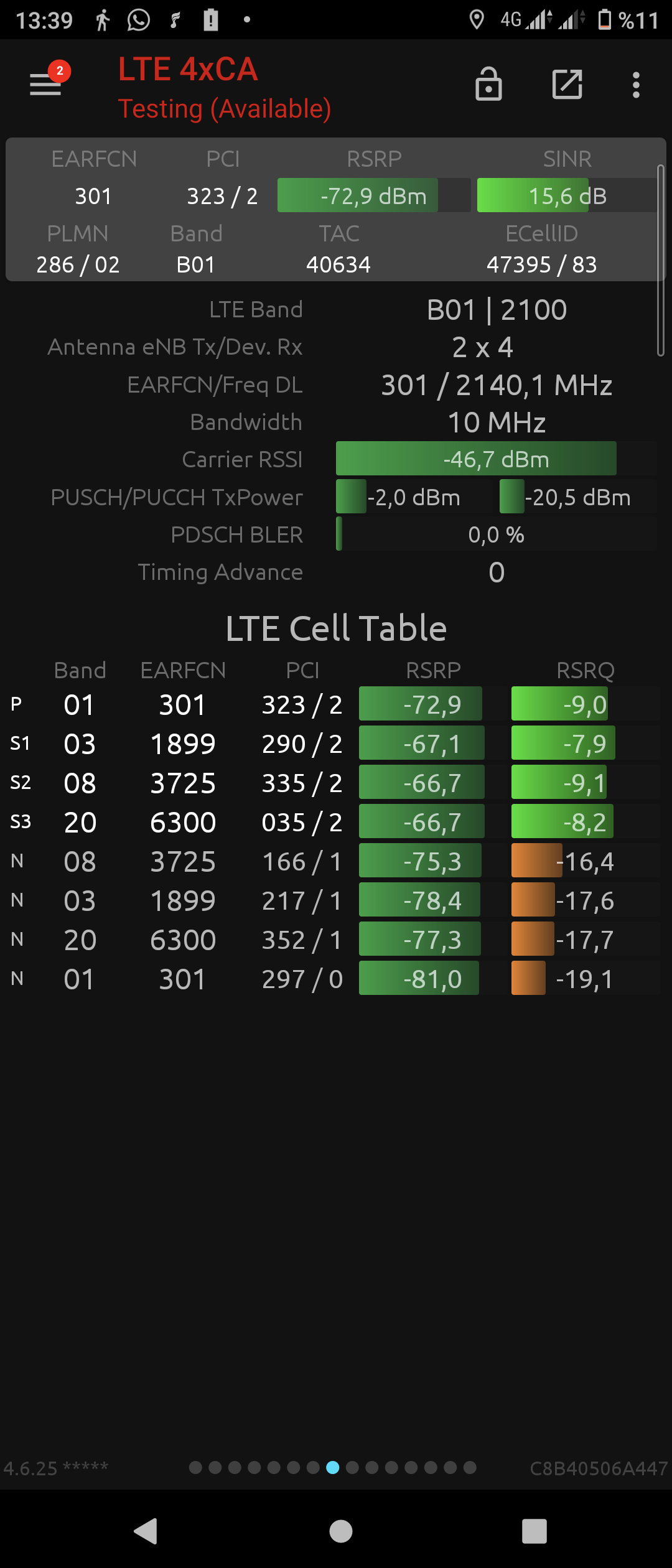

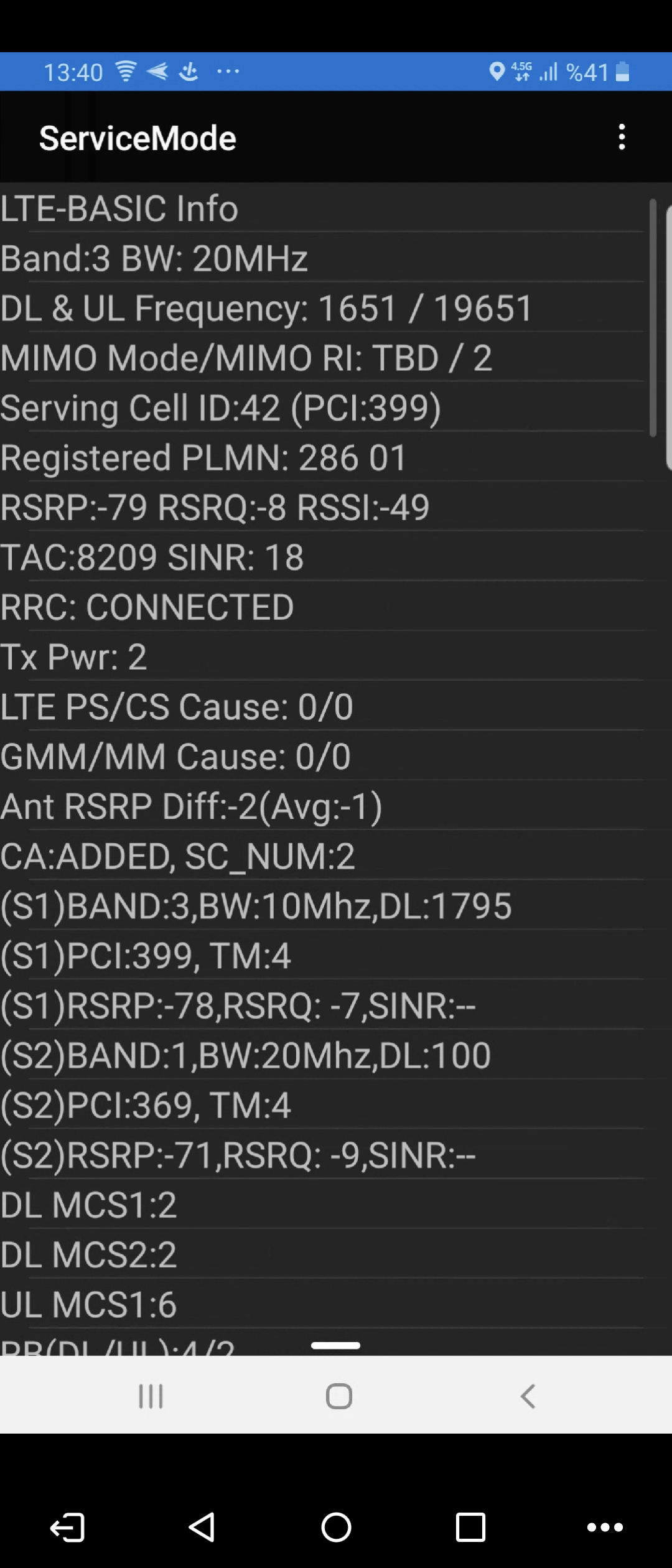

Vodafone LTE-A || 4CA 40Mhz Bw || Ankara Üniversitesi Tandoğan Kampüsü || Sony Xperia 5 mark 2 Cat22 (2200/200) + 5G

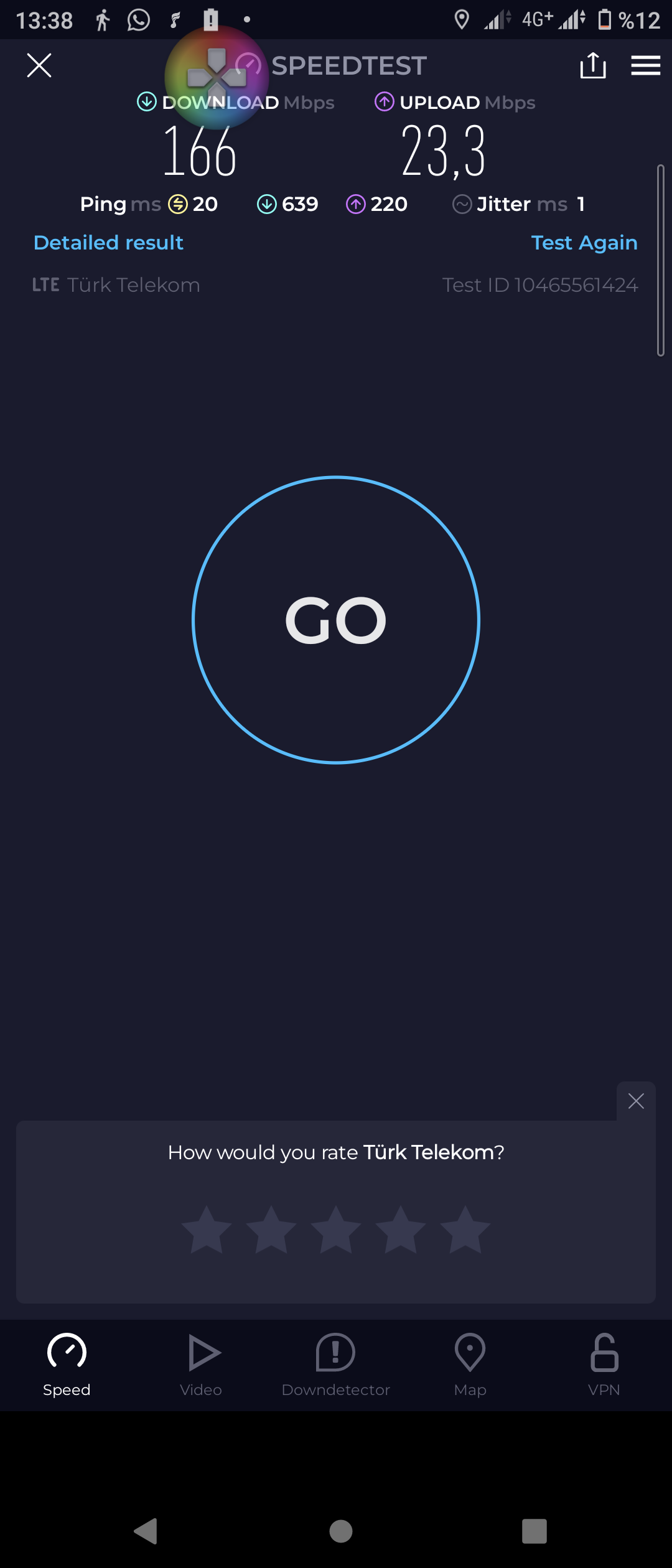

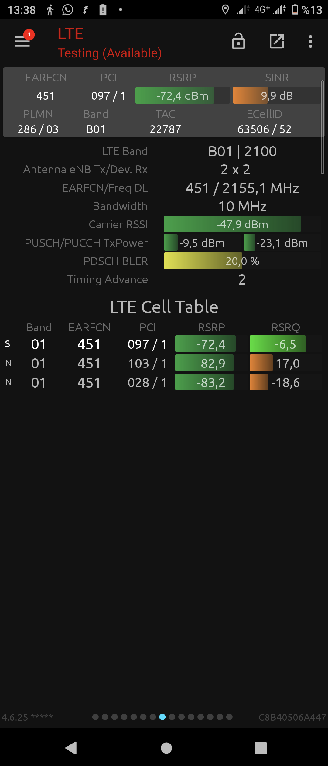

Türk Telekom LTE || 10Mhz Bw || Ankara Üniversitesi Tandoğan Kampüsü || Sony Xperia 5 mark 2 Cat22 (2200/200) + 5G
