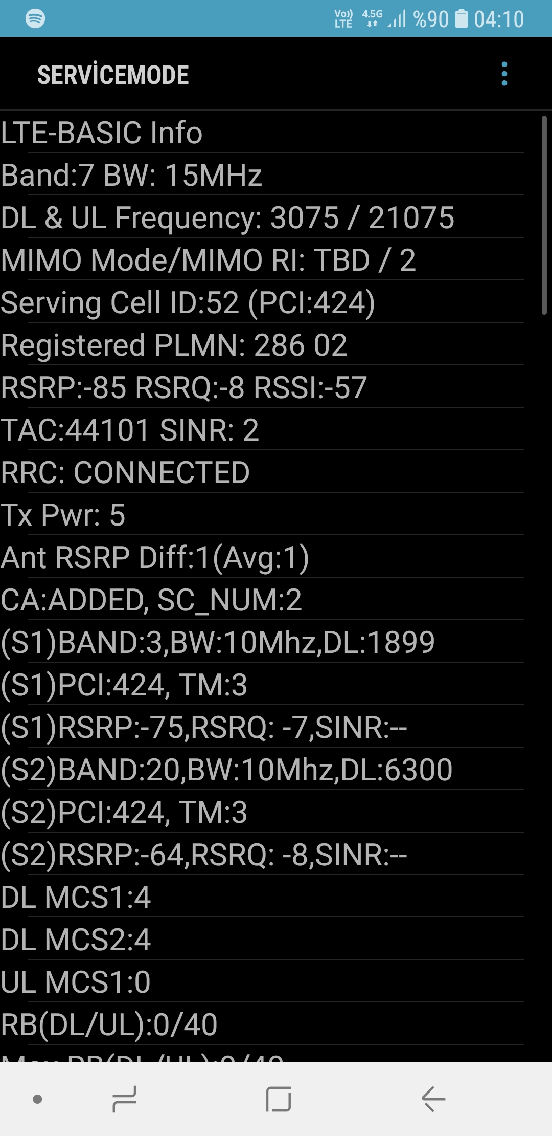

RSRP sinyal şiddeti ya da sinyal gücü oluyor. Eskiden 2G ve 3G'de sadece RSSI vardı, bu da sinyal şiddetiydi ama yakın frekanstaki diğer antenlerden, diğer operatör sinyallerinden, termal etkilerden vs. pek çok şeyden etkilenip farklı gösterebiliyordu. RSRP bunun biraz daha detaylısı, çevre etmenlerden az etkileneni gibi. RSRQ de bir başka gösterge o da alınan referans sinyalinin kalitesini belirtiyor. RSRP yetersiz olduğunda kullanılıyor ya da algoritmaya göre RSRP ile birlikte hesaplanıp istasyon değişimi için karar alınıyor vs. SINR da DSL modemlerdeki SNR değeri.
RSRP0 ve 1 ise muhtemelen söz konusu taşıyıcının değerlerini gösteriyor. 0 ana taşıyıcı, 1 de birleştirme gibi.

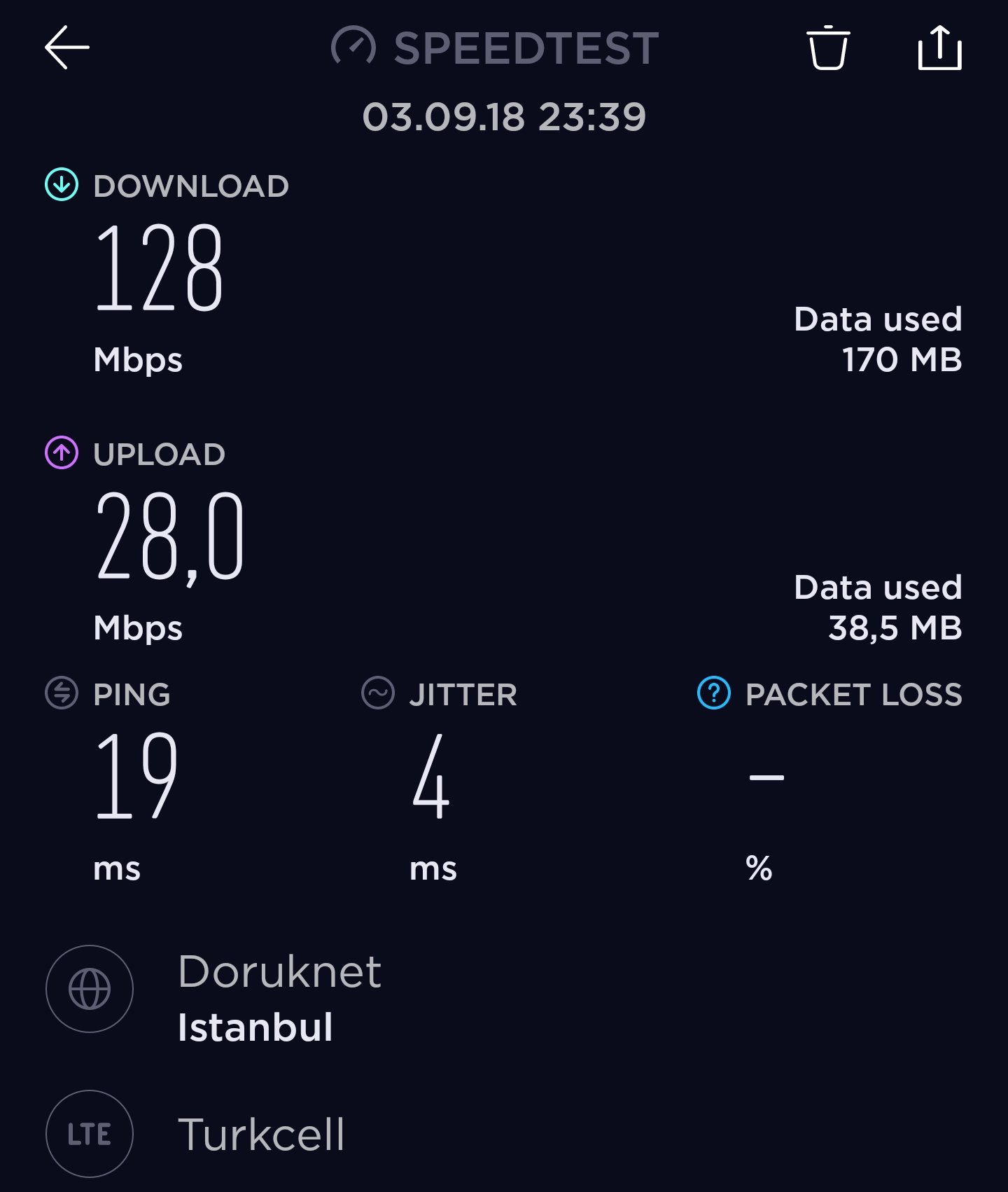

İstanbul Gurpinar sahil turkcell 4.5g testi.

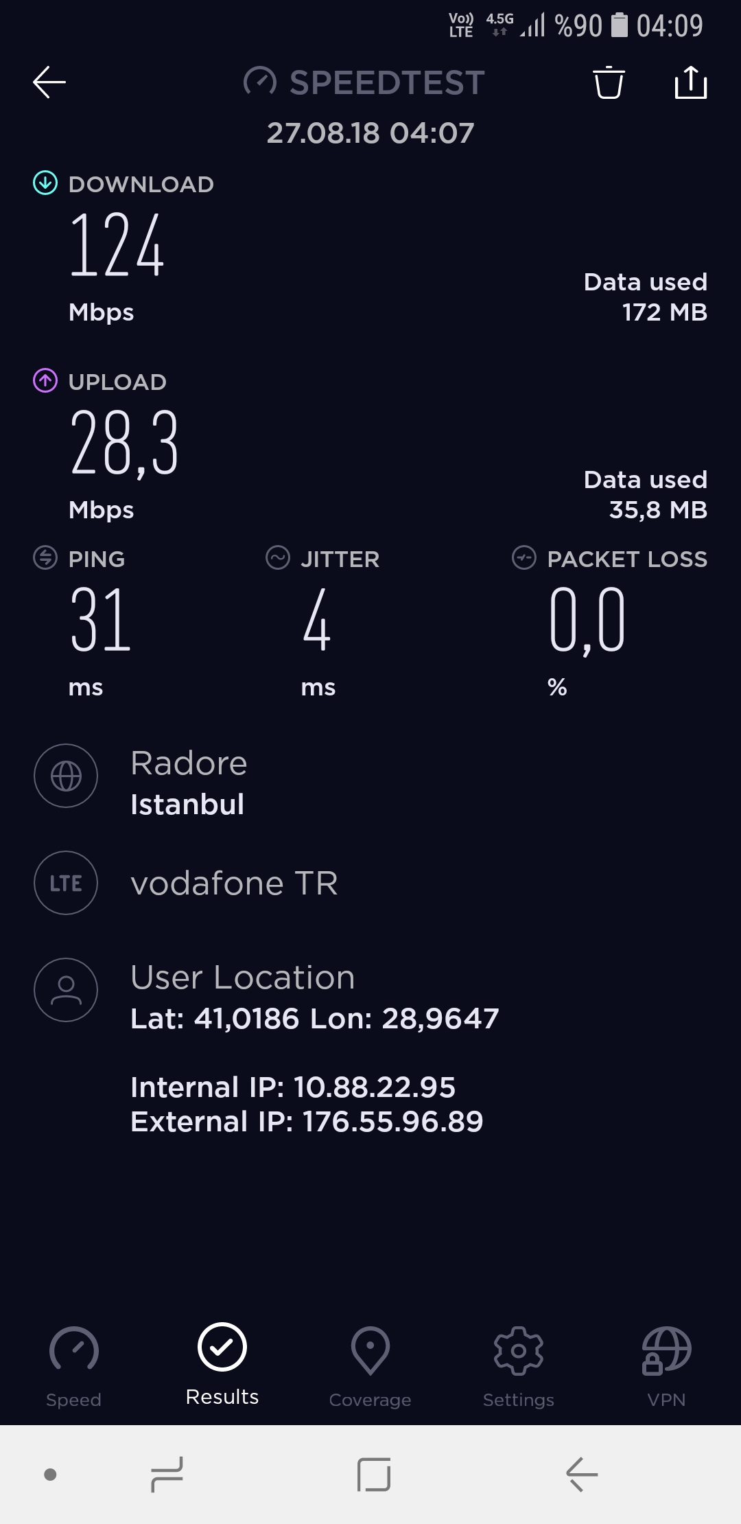

3 operatörü kapıştırdım
