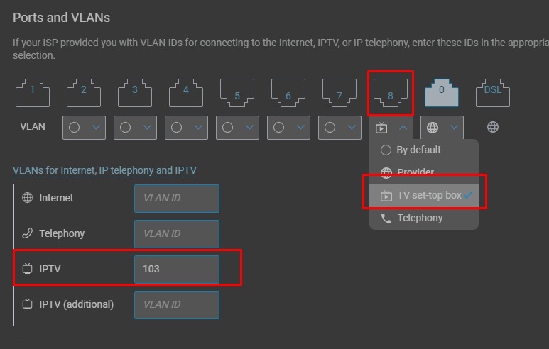

basit bir ayarı var: iptv taktığınız portun VLAN’ını 103 olarak yazmanız yeterli. Keeneticte portu Iptv kullanacak diye de işaretleyebiliyorsunuz ama etkisi var mı bilmiyorum
TV+ kapanıp açılınca sorun olmuyor değilmi SOL Huawei modem ile sorunsuz giriyor çünkü
bu ayar ile aynı şekilde sorunsuzca bağlanacak 4k sagem cihaz yani

hocam çok teşekkür ederim dandik huawei modemden kurtuldum dediğiniz gibi yaptım tv+ kaymak gibi akıyor açtım kapadım hiç bir sıkıntı yok ama söyle bir sıkıntı var 100 mbps kullanıyorum tv+ çalışırken hızım 50 mbps ye düşüyor kapattıktan sonra 100 mbps görüyor. yani tv+ ın ip yi ayrı yerden değil aynı yerden alıyor sanırım

Dediğiniz gibi yaptım 1 saat güzel çalıştı sonra wan portu sinyali kesti kabloya sinyan gelmedi süperonline servisi çağırdım anlattım yaptığımı kendi modem harici başka modem aldıladığı an bina girişindeki switchden sinyali kesiyor servis geldi kabloyu başka bir boştaki porta bağladı sorun çözüldü
Yani bende işe yaramadı anlayacağınız

Keenetic Extra (KN-1710) Routerım var. Huawei Q11 Tv+ boxu ile bir türlü çalıştıramadım.
LAN1 de IPTV ayarlı VID : 103 girilimiş durumda.
IGMP Proxy Acık pakalı denedim. Router a Huawei modemin MAC adresini girip denedim.
ntp serverini de degistirip denedim.
BAşka ne yapa bilirim. Kafayı sıyırmak üzereyim. TV+ kutusunu camdan atmama az kaldı..
TV+ servisi başlatılıyor 5 adımında kalıyor sonra EDS ilgili bir hata verip networku kontrol edine düşüyor.

Sorunu ben de switch alarak çözebildim.
Huawei router da çalışmamasının sebebi 192.168.1.1 IP no kullanımına izin vermiyor. Kendisi 192.168.X.1 olarak bir IP atıyor. Ayarlardan onu çözemedim malasef.
