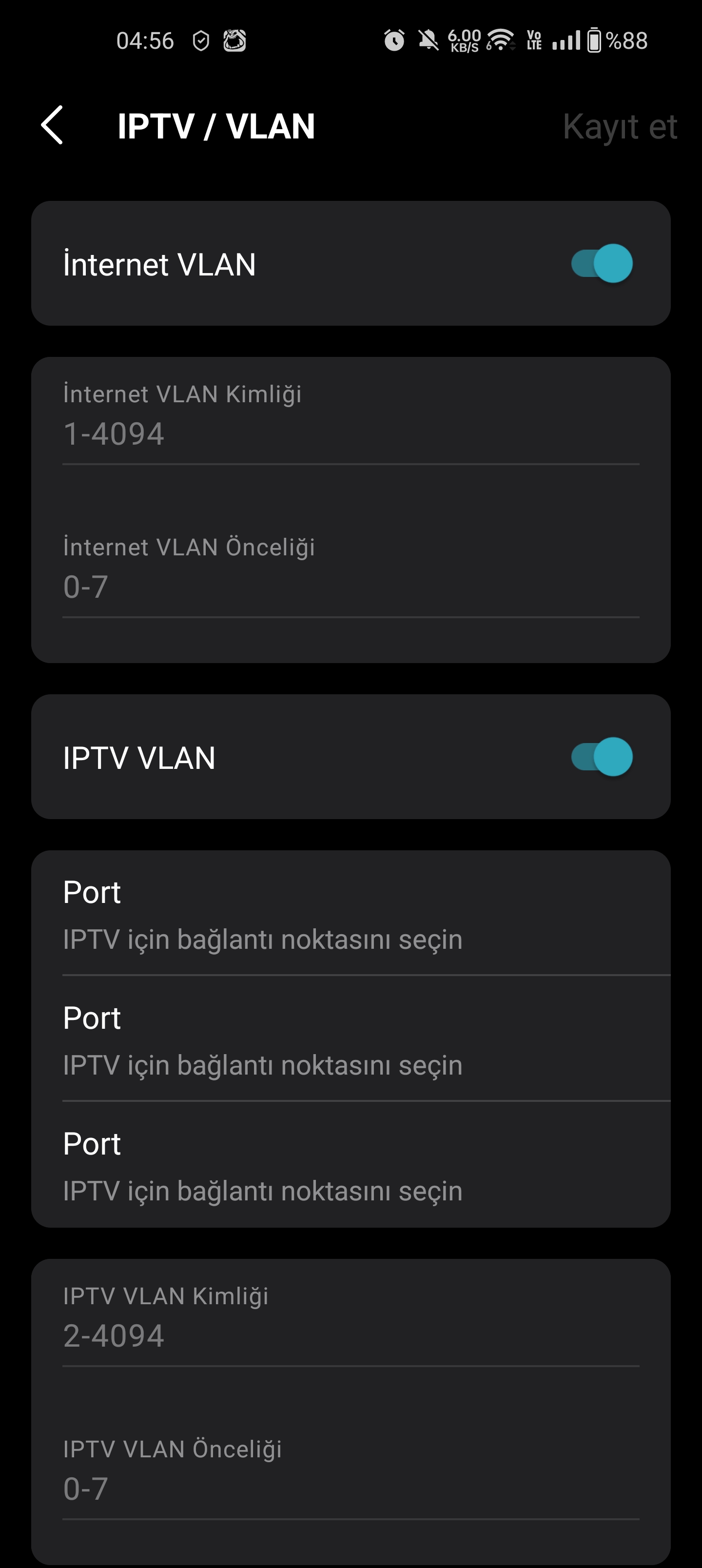

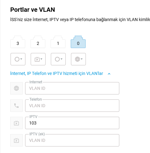

Yok mudur bir çözümü? Ben decoyu direkt router olarak kullandım ID sifre girip wanı da kopyaladıktan sonra interneti bağladım ama IPTV aktif edemedim. < Resime gitmek için tıklayın >
Buraya sadece IPTV vlan'a 103/4 yazıp portu seçersem TV+ kutusunda internet gidiyor. Eğer internet vlan'a da 1/0 yazarsam komple deconun interneti gidiyor.
