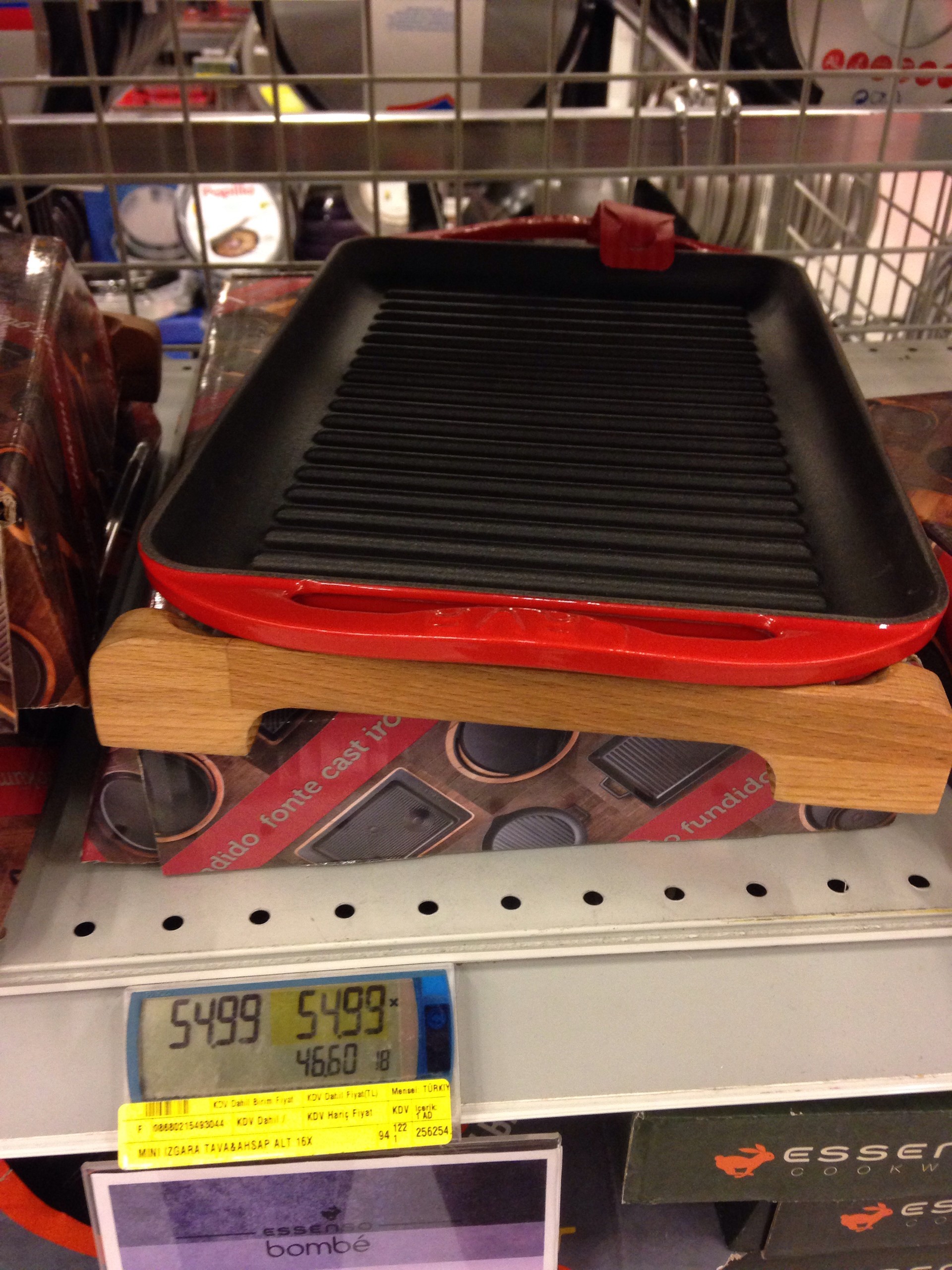

Aslinda kirmizi kulplu olani almaya gitmistim ama biraz gozume kucuk gorundu, bende standart olani aldim.
Fiyati da uygun.
Bu arada standli olanda vardi 55 TL'ye.

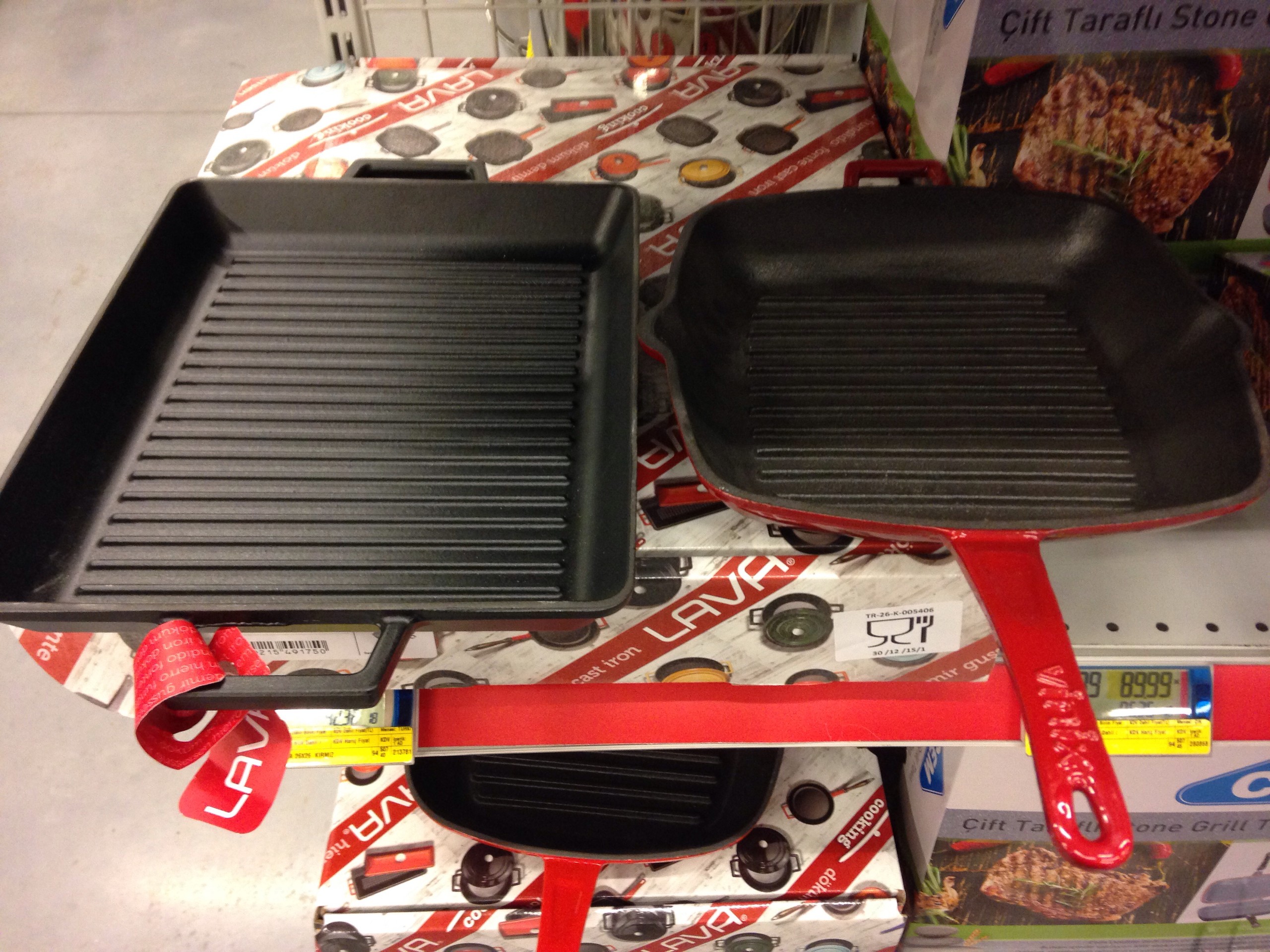

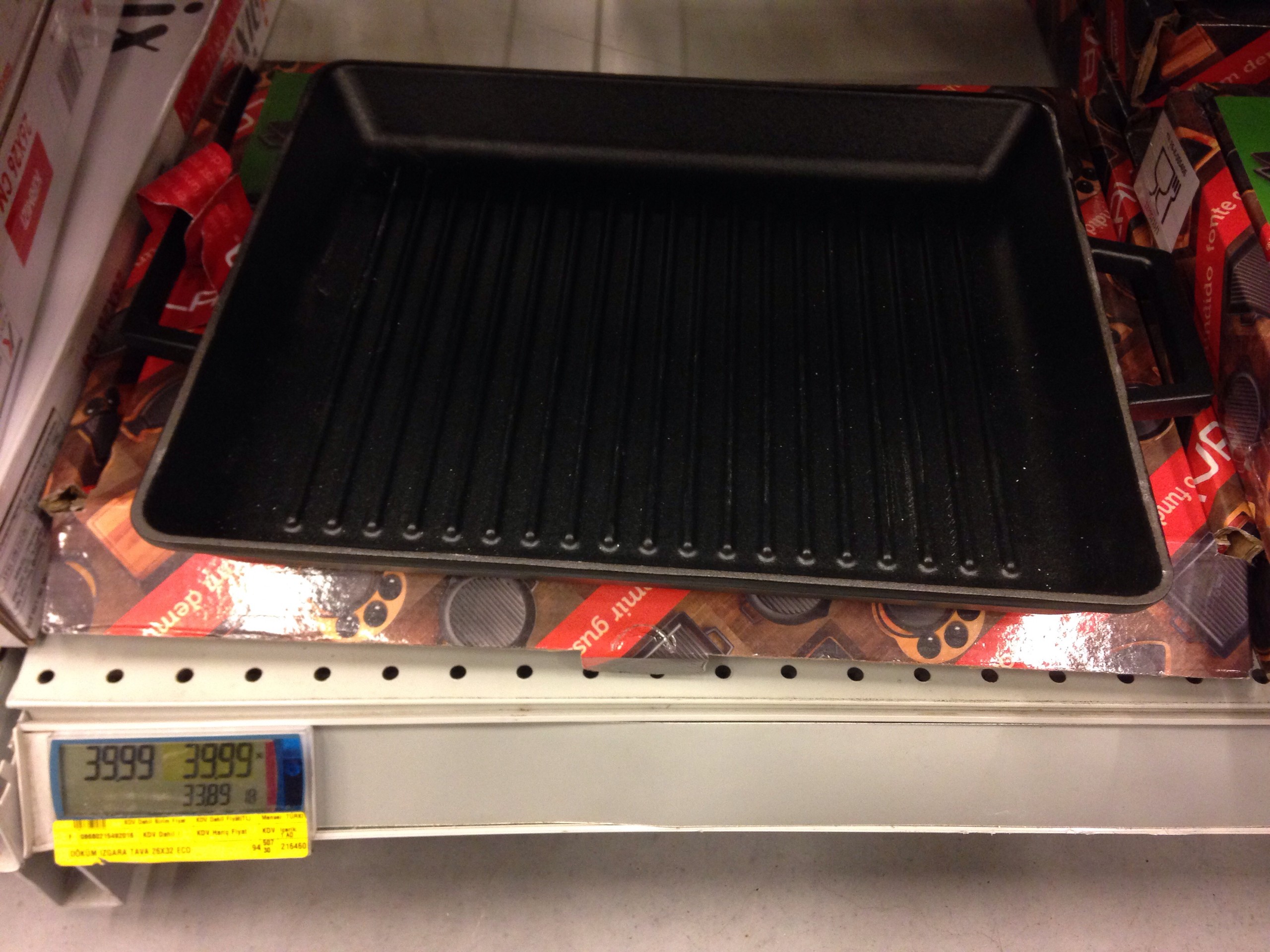

Evet arkadaşlar merhaba. Bu tavanın indirimde olduğu daha önce paylaşılmıştı.
METRO 39.90 ( DIKKAT BU HYBRID MODELI, BIR KISMI IZGARA BIR KISMI DÜZ) http://catalogues.metro-group.com/metro-promosyonlar/metropost-1-gida-disi-2/page/4-5
Not: Metroya giden arkadaşlar full grill olanının 39.90 olduğunu söylediler.
Kendi sitesinde de 59.90, full grill isteyenler için bu fiyat da uygun.http://m.lavashops.com/lava-metal-kulplu-dokum-demir-izgara-tava-26x32-cm/
Bu da yuvarlak olanı, yine 59.90http://m.lavashops.com/lava-yuvarlak-dokum-demir-izgara-tava/
