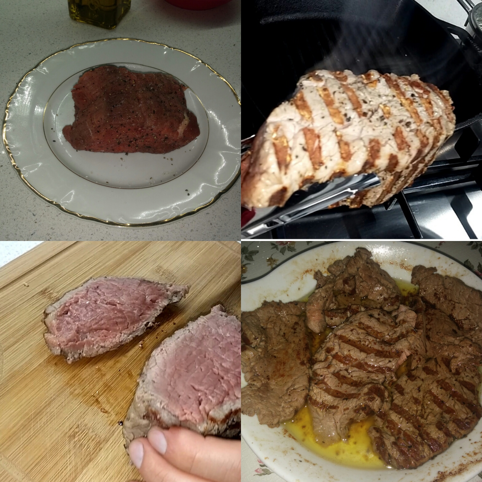

Bugün de ilk antrikot denememi yaptım güzel olmadı. Et çok sıkı değildi böyle liflenmiş gibi yumuşamış dağılacak gibi. Ama sordum dövülmemiş. Fazla kalın değildi 1,5 cm filan. 3 er dk pişirdim her yüzünü. Pişerken bişe yoktu ama tabağa koyunca kanlı suyunu saldı. Ortası çok pembe olmamasına rağmen resmen kan tadı vardı bazı yerleri iyi pişmişti ama tadını beğenmedim.
Bir de ilk pişirmeden kalan yağ parlama izleri hala duruyor. Tüm lekeler çıkıyor parlamalar gitmiyor.

10 dk döküm tavada mühürledikten sonra 40 dk 200 derece fırında pişirdim, ve şu ana kadarki en sulu en lezzetli etimi yapmış bulunmaktayım, sizce nasıl görünüyor?< Resime gitmek için tıklayın >

Medium-well pişirdim. Marinesi şöyle:
Yarım bardak soya sosu, yarım bardak worcestershire sosu, çeyrek bardak sirke, iki diş sarımsak, karabiber, iki kaşık hardal. 600 gram civarında et için.
Soya ve worcestershire yüzünden rengi koyu oldu.
