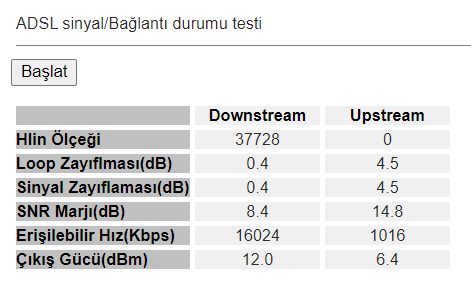

Adsl 10,12 db aliyodum vdsl gecince min 20db max 23db oluyo
6 yıl (6779 mesaj)
Adsl değerlerim suan böyle
Acaba vdsl 35/3mbps tarifelere geçsem durum nasıl olur
