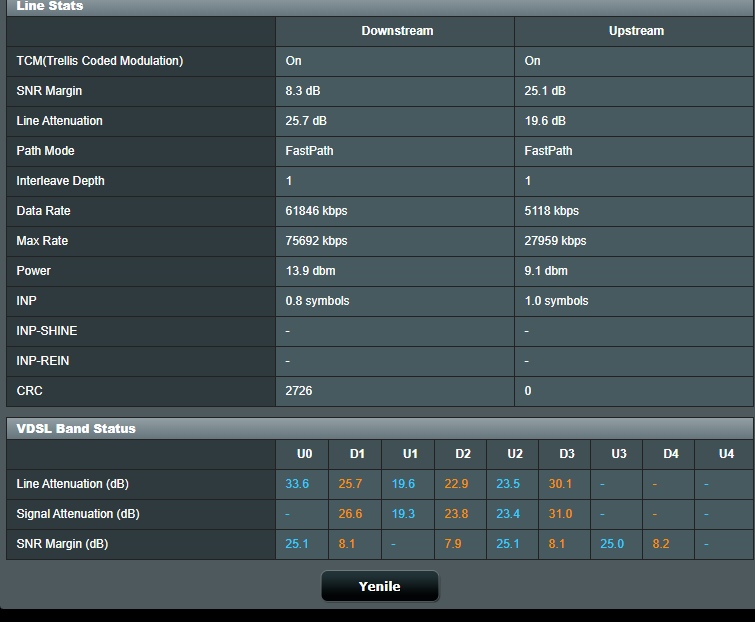

hattım hakkında banada bilgi verebilir misiniz acaba sık sık kopmalar yaşıyorum . sorunlarımdan birisi internet tek damar geliyor diğerini apartmanın hattını kontrol edip çözecem çözebilirsem.değerleri yorumlayana çok teşekkür ederim şimdiden.
5 yıl (584 mesaj)
SNR Margin değerini yapabilirsen 7dB'ye, 8dB'ye kadar çek düzelir yüksek ihtimalle. Çünkü hat zayıflaması çok yüksek, yani hat kalitesi kötü, bunu SNR Margin ile dengelemen gerekiyor.
< Bu mesaj bu kişi tarafından değiştirildi Benizakura -- 14 Ağustos 2020; 3:5:30 >

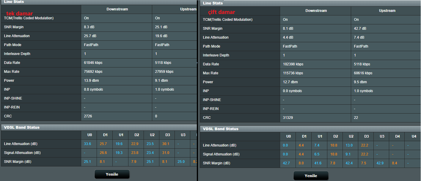

diğer damarı buldum bağladım buda güncel hali değerlerin an iltibari ile. modemim online görülüyor destek açtığımda sizden gelen cevap 6 gündür onlinesiniz v.s. gibi.anlık kopup geliyor tespiti nasıl yaparız bilmiyorum.< Resime gitmek için tıklayın >
< Bu mesaj bu kişi tarafından değiştirildi nasrok34 -- 14 Ağustos 2020; 16:56:49 >
5 yıl (7 mesaj)
Orijinalden alıntı: Benizakura
cevabın bana mıydı bilmiyorum ama diğer damarıda buldum güncel sonuçları yukarı yükledim bir bakabilir misin tekrar yapabileceğim bişi var mı ?

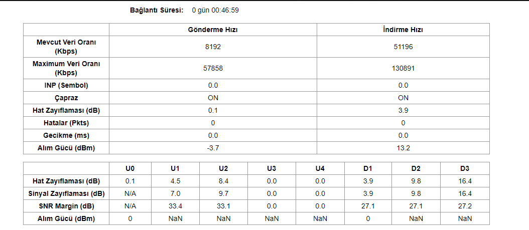

Hocam 100lük pakete geçiş yaptım ama 79 alıyorum... var mı yapmam gereken ayar. < Resime gitmek için tıklayın >
< Bu mesaj bu kişi tarafından değiştirildi Surfing with the Alien -- 2 Ekim 2020; 13:52:59 >
Bu mesajda bahsedilenler: @yukleniyor , @DariusVictusS , @Sacred Spirit , @bigcrysis93
5 yıl (6092 mesaj)
Bunun sebebi DSLAM kilidi, 100lük pakete geçen çoğu kişinin hızı 79,82,88 gibi hızlara takılıyor. Benim de hızım 88e takılmıştı. Bunun düzeltilmesi oldukça zor. Ben hızımı 100 yaptırmak için çoook uğraştım. Arıza kaydı açıp deneyin bakalım yapacaklar mı? Telekom bölge müdürlüğünde tanıdık falan varsa belki yaptırabilirsiniz ama yoksa çok zor. Ben 1 ay uğraşmıştım
< Bu mesaj bu kişi tarafından değiştirildi miskindvd -- 2 Ekim 2020; 13:26:24 >
5 yıl (18207 mesaj)
Orijinalden alıntı: miskindvd
Hocam 3 tane telekom müdürüyle kankayız bi sorayım. DSLAM kilidini mi açın diyeyim
5 yıl (6092 mesaj)
evet onlara ADSL kullanıcı adınızı vermeniz yeterli. Turknet olması farketmez onlar kilidi kaldırabiliyor ve elle 100mbit hızı tanımlıyorlar.
