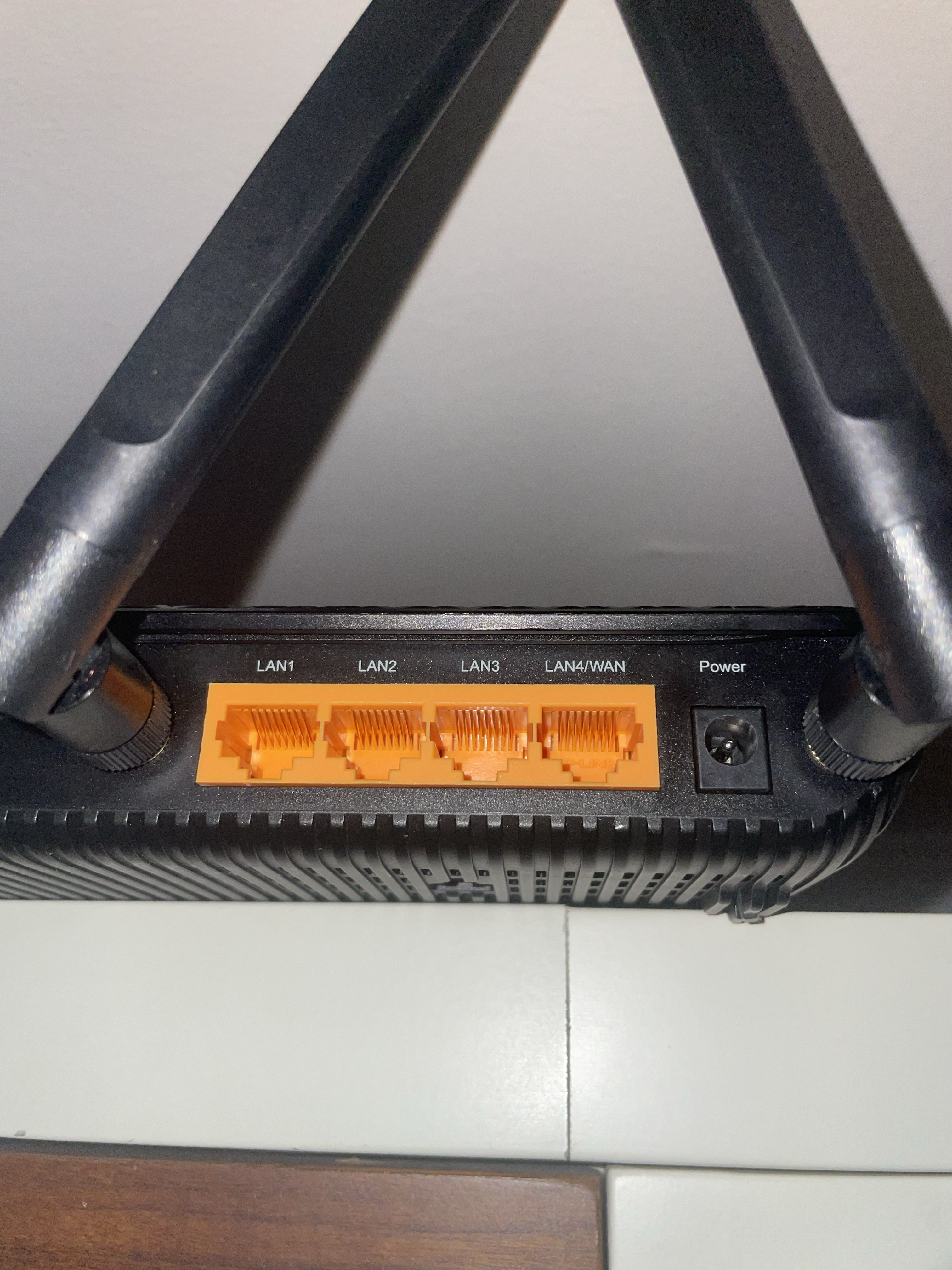

ZTE modemi kaldırdım ZTE deki wan kablosunu tplink vr600 e taktım kurulum yaptım kullanıcı adı şifre girdim kurulum bittiği zaman internet bağlantısı gelmedi.
Zamanında zte modemi kurmaya gelen arkadaşlarda başka modem kullanamayabilirsiniz demişti ayrıntı vermedi.
Açıkcası router olarak denemedim yani diyorsunuzki modem sabit kalsın tplinki router olarak kur denerim onuda.
Bu zte modem ttnet verdi.
Bu da vr600 lan/wan mevcut
