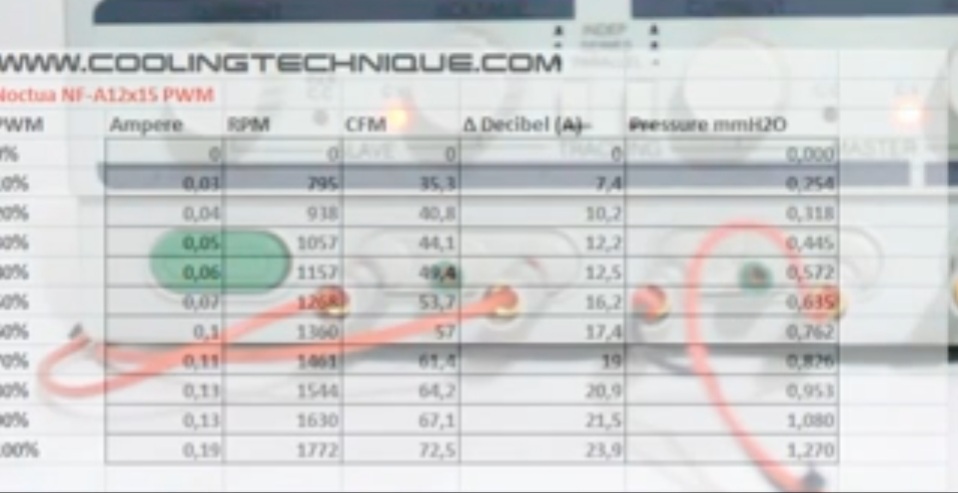

Noctua a12x15 Maksimum 1850 devir yapıyor.
Bu devirde 55cfm hava üfleyip 24db ses çıkarıyor.
Kaze Flex maksimum 1800 devir çeviriyor 50cfm hava üfleyip 25db ses çıkarıyor.
Bunlar kağıt üzerindeki detaylar.
Mesela cooling tech in yapmış olduğu testte Noctua 72,9 cfm üflüyor.
Fiyatına göre kaze güzel ürün.
< Bu mesaj bu kişi tarafından değiştirildi SuperMert -- 25 Ocak 2021; 17:26:14 >
