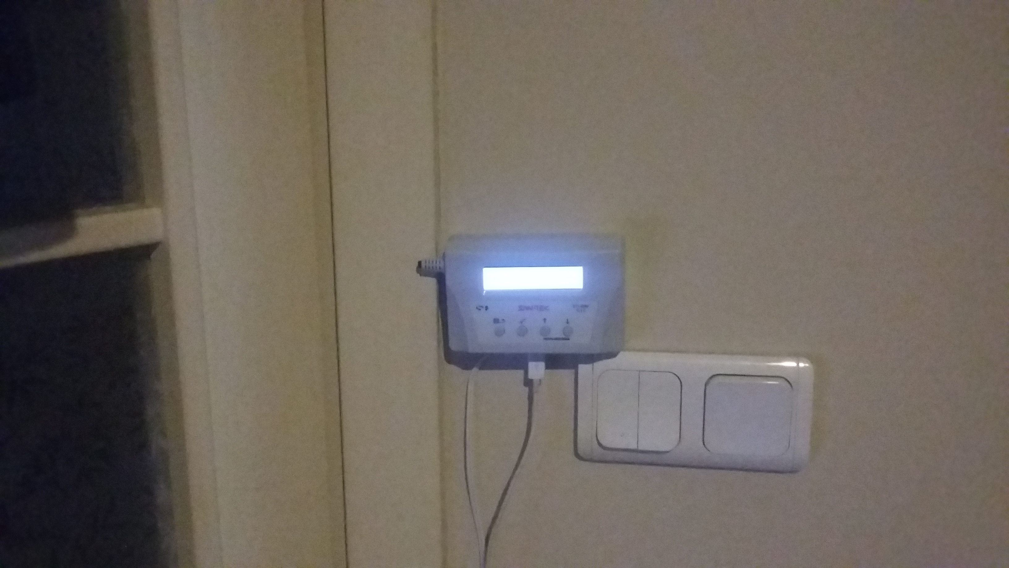

< Resime gitmek için tıklayın > hasan usta dhs kapı pervazına yakın değmiyor sıcaklık alğılamada bir sorun oluştururmu yada kombiyi yakıncamı gözlemleyip biraz daha açığa alayım oturma odasında ot

orası odanın ortasında yakın biryerdeyse çok yaratmaz gibi ama dip köşe biryerse sakat olabilir..bir kaliteli termo daha al hocam havalar soğuğunca test et odadaki derece farklarını ort biryer bulursun...

kerimcem 2 kapı yan yana görünen küçük kapı dhs kapı pervazı arası yarım cm var dhs hassas olduğu için gerçi kapı ahşap ne kadar ısınabilirki diye düşünüyorum birde w1299 var 2sinede bakıyorum bir tane termometre daha alıp odalarda banyo wc mutfak her yerde bakıp ortalamasını bulacağımı sanıyorum bu çok iyi olacak eyvallah

Fotodaki kapı devamlı açık veya devamlı kapalıysa sorun yok.
Ama sık sık açılıp kapanan bir kapıysa ve kapının her iki tarafındaki sıcaklık farklı ise sorun yaşarsınız.
Böyle bir durumda Ot yi mümkün olduğunca kapıdan uzaklaştırmakta fayda var.

eyvallah hasan usta açıklamanız için kapı devamlı açılıp kapanmıyor yani pek hareket edip hava sürkülasyonu yapmıyor ama yinede kombiyi yakınca gözlemliyeceğim teşekürler birde çift taraflı bantla yapıştırdım duvara uzanan kabloyuda kroşeyle kapı pervazına çaktımmı çok iyi olacak yaptığımdada resim atarım forumdakiler görsün bir fikir olur diye hayırlı akşamlar

hayırlısı olsun.Fikir olsun diye söylüyorum bu pervazlar kenardan açılıyor kablo içine itilebiliyor.Birçok eş dosta telefon ,uydu kablosunu bu şekilde gizledim.Kroşe ile görüntü kirliliği olacağına tornavida ile hafif kanırtıp içine itin sonra kapanıyor zaten.
iyi günlerde tasarrufla kullanın inş.

meeb eyvallah kardeşim şimdi denedim pervaz içine oluyor bazı yerler yapışık ama oralarıda biraz açınca tornavidayla olucak gibi benimki kablolo iki kabloyuda birleştirip yapayım dedim kroşeyle ama sizin sistem çok iyi oldu teşekkürler
