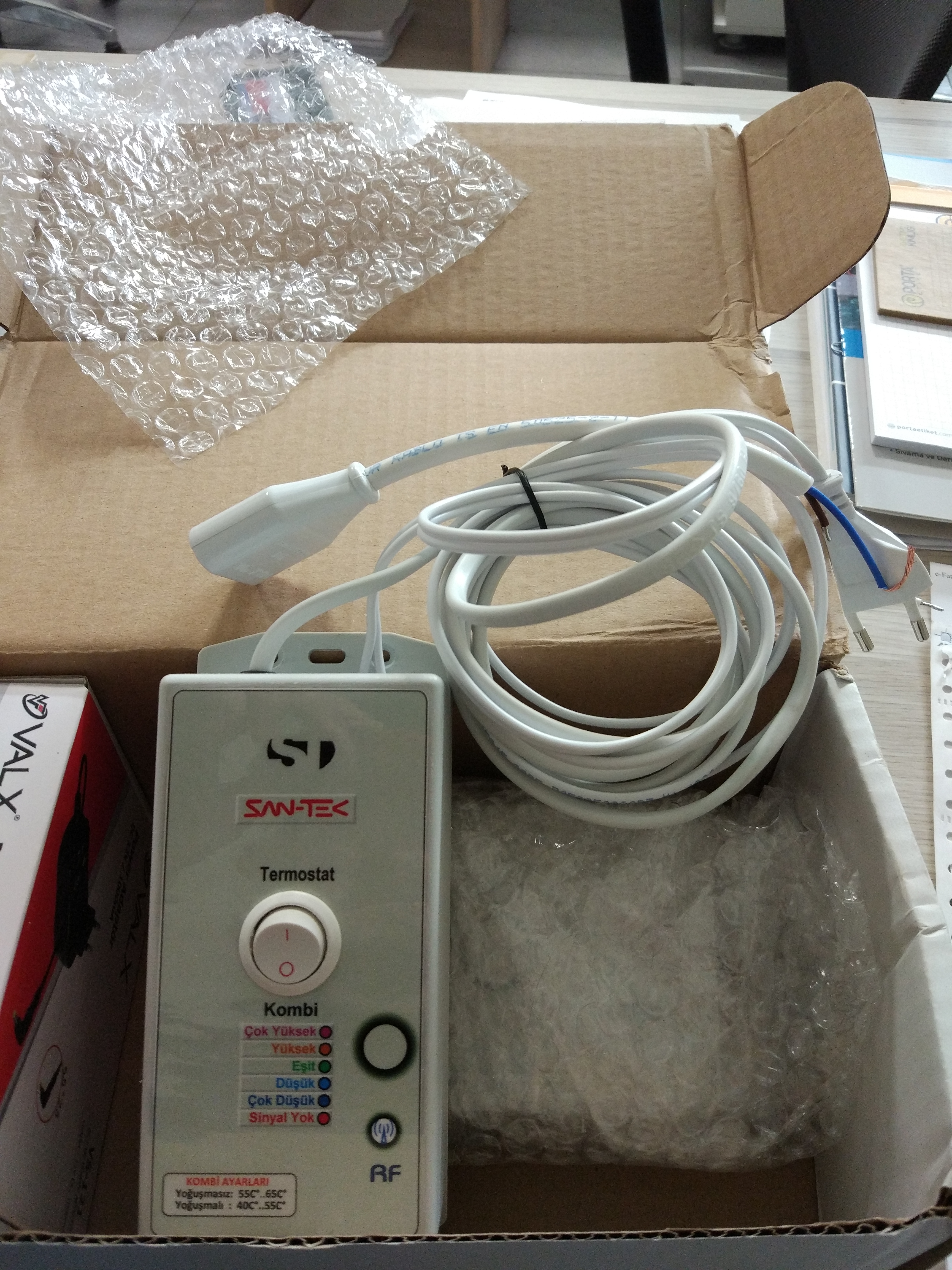

Güzel başlık olmuş. Röle modülündeki ledleri de ben açıklayayım. < Resime gitmek için tıklayın > Led sayısı iki adet. Ledlerden biri 1cm lik RGB led (Durum ledi). Diğer küçük mavi led (sinyal ledi). Durum ledin verdiği renklerin anlamları 1-Mor: Sıcaklık üst hassasiyetin üstünde 2-Sarı: Sıcaklık set ile üst hassasiyet arasında 3-Yeşil: Sıcaklık set değerinde 4-Turkuaz: Sıcaklık set ile alt hassasiyet arasında 5-Mavi: Sıcaklık alt hassasiyetin altında 6-Kırmızı: Sinyal kesintisi veya kullanıcı ot yi devre dışı bıraktı. |

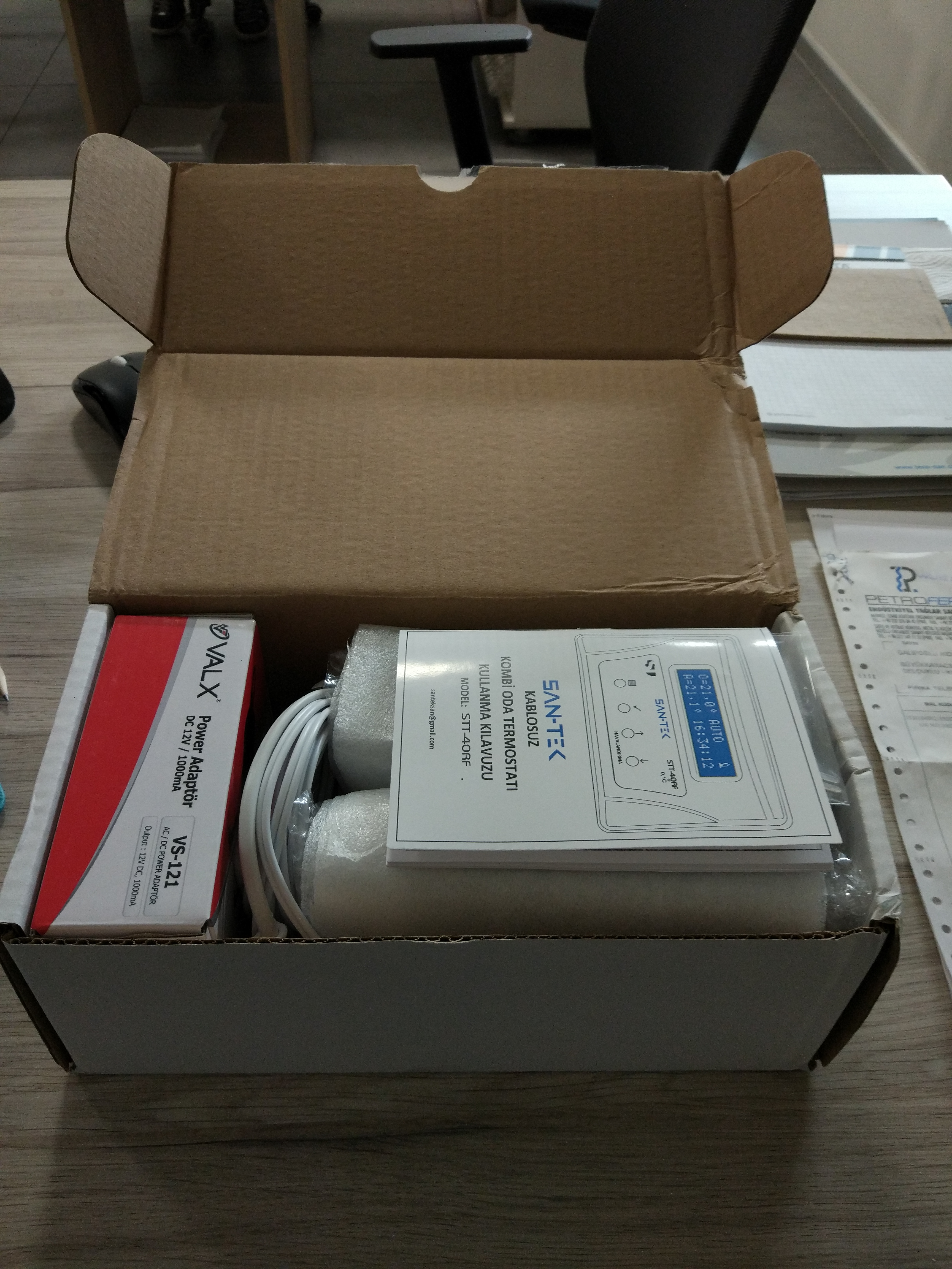

Cihazı ekim sonu aldım (2017), elime ulaştı paketleme çok güzel bence profesyonel,
Bağlantısını yaptım, paketin içerisine her şey düşünülmüş konulmuş, eksiksiz ve sorunsuz bir şekilde bağlantıyı yapıp çalıştırdım. Şuan çok yeni ama ilerleyen zamanlarda burada paylaşımlar yapacağım.

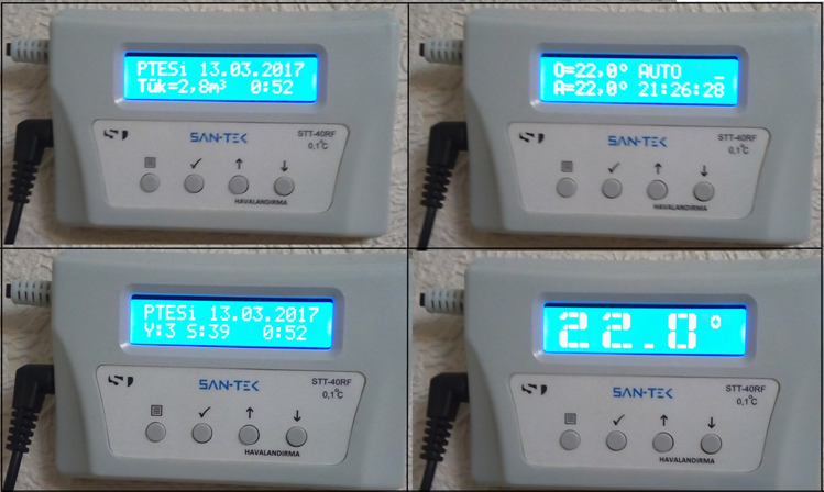

SAN-TEK STT40RF
Özel yapım bir cihazdır, Kablosuz ama verici adaptörlüdür, Elektronik şema tasarımı ve yazılım tamamen yerlidir.
Teknik özelliklerini pahalı termostatlarla karşılaştırınız, 2 yıl garanti kapsamında ve desteği sınırsız bir cihazdır.
Teknik Özellikler :
1.Sıcaklık ayarı : 5°C ile 30°C arası
2.Sıcaklık hassasiyeti : 0,1°C ile 1,0°C arası ayarlanabilir.
3.Sıcaklık ayar adımı : 0,1°C ‘dir. (Tatil modunda 1°C )
4.Çalışma tipi : On-Off
5.Tatil modu : Var (Tatil boyunca evi düşük sıcaklıkta tutsun. Dönüş tarihi girin dönüş günü evinizi siz gelmeden önce ısıtsın)
6.Otomatik mod : Var (Her güne değişik program yapma imkanı. Hangi saatte hangi sıcaklığı isterseniz sizin için gerçekleştirir.)
7.Manuel mod : Var (Evim her zaman sabit sıcaklıkta olsun istiyorsanız sizin için evinizin sıcaklığını 24 saat sabit tutar)
8.Öğrenme modu : Var (evin ısınma ve soğuma sürelerini öğrenir. Kombi gerektiği kadar yanar. Peteklerin sıcaklığı nedeniyle evin daha fazla ısınmasına engel olmak için kombiyi daha önceden kapatır. Petekler ısınıncaya kadar evin soğumasını engel olmak için kombiyi daha erken çalıştırır. Bu sayede dışarısı -20 olsa da +20 olsa da ev sıcaklığınızdaki dalgalanma aynı kalır.)
9.Donma Koruma : Var (Kombi termostat üzerinden KAPALI konuma alındıysa, ev sıcaklığı +5C nin altına düştüğünde otomatik olarak kombiyi çalıştırır)
10.Ev havalandırma : Var (30 dk lık zamanlayıcıyı başlatır. 15 dk ev havalandırması düşünülürse 15 dk da evin sıcaklığının tekrar sabitlenmesi için gerekli süredir. Süre sonunda kombi çalıştırılır. İstenirse zaman dolmadan el ile kombi devreye alınabilir.
11.Program kopyalama : Var (GÜnlere program yazarken aynı programa sahip günler arasında program kopyalama yapılabilir.)
12.İstendiği an sıcaklık değiştirme : Var (AUTO modundayken programa müdahale etmeden ani olarak sıcaklığı değiştirebilirsiniz. Bu değişim yeni dilim gelinceye kadar geçerli olur.)
13.Dilimlere farklı sıcaklık belirleme: Var (Program yaparken her dilime istediğiniz sıcaklığı girebilirsiniz)
14.Saat hız kalibrasyonu : Var (sistem saati ileri veya geri kalıyorsa bunu düzeltebilirsiniz)
15. Sıcaklık kalibrasyonu : -2,0°C ile +2,0°C arası ayarlanabilir. (=,1C adımlarla gösterilen sıcaklığı evdeki başka bir termometreyle aynı olacak şekilde kalibre edebilirsiniz.)
16. Ekran parlaklık ayarı : Var (Parlaklık KAPALI,1,2,3,4,5,AUTO olarak ayarlanabilir. AUTO da akşam ekran ışığı yavaş yavaş azalır. Gece yarısı kapanır.)
17. Günlük dilim sayısı : 5 (Program yaparken günü dilimlere ayırırsınız)
18. Program sayısı : 7 (Her güne ayrı program girebilirsiniz.)
19.Günlük tahmini tüketim hesabı: Var (Gün sonunda tüketiminizin ne olacağını tahmin eder)
20.Sensör : Dijital (Basit bir NTC sensörü kullanılmamıştır. Dallas firmasınn dijital sensörü size gerçek sıcaklığı gösterir.)
21.Haberleşme süresi : Dakika başına 2 sn (433Mhz).
22.LCD Ekran gösterimi : Oda sıcaklığı, ayar sıcaklığı, çalışma modu, ısınma süresi, soğuma süresi, günlük kombi çalışma süresi, tarih, saat, ve kombi alev durumu.
23.Elektrik kesintisinde : Program flash bellek ile, saat dâhili pil ile korunur. Elektrik geldiğinde otomatik bağlanır.
24.Sinyal kesintisinde : 5 dk sonra ışıkla uyarır, 20dk sonra sesle uyarır ve kombiyi kapatır.
Olur da sinyal kesintisi gerçekleşirse röle modülü;
20dk sonra kombiyi kapattıktan sonra, 2 saatte bir 5 dakikalık çalıştırma döngüsüne girer.
Böylece evin aşırı soğuması veya don olayı engellenir.
