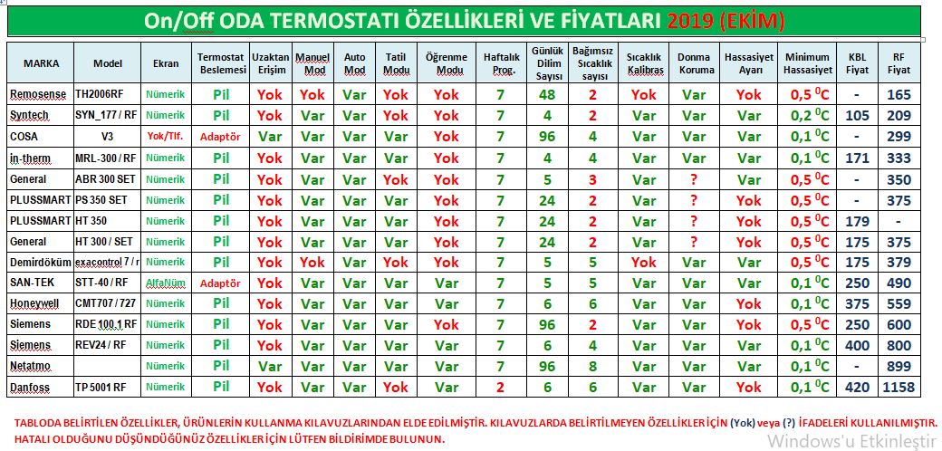

2019 Ekim ayı On/Off termostat fiyat ve özellik karşılaştırma tablosu.

Hasan hocam bu sene ot fiyatları çok oynamadı sanki
Bu mesajda bahsedilenler: @hasanemmii
6 yıl
Dolar şu an tam 1 yıl önceki seviyesinde.
Ama atış başladı.
Eğer bu şekilde artmaya devam ederse OT fiyatları da onu takip eder.
Bu mesajda bahsedilenler: @kayıboyu11
6 yıl
Orijinalden alıntı: hasanemmii
Ama atış başladı.
santek almak isteyenler bence çabuk karar verip siparişini versinler yabancı yerli ot ler zam yaparsa santek ede yansıyabilir hasan usta yinede en son siz yapın bence inşallah dolar düşerde ihtiyacı olanlar bu fiyattan alır
