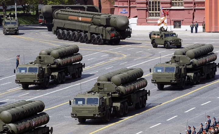

Rusya’nın kullandığı mühimmat arasında farklı özelliklere sahip 5V55R, 48N6 ve 40N6 füzeleri bulunuyor. Bu füzeler betonarme veya yer altındaki tahkimatları delmek üzere özel olarak tasarlanmadığından güçlendirilmiş hedeflere karşı Iskander gibi silahlarla aynı etkiyi gösteremiyor. Ancak yüksek hızları, ağır gövdeleri ve patlama sırasında etrafa saçılan binlerce parça, yerleşim bölgelerinde geniş bir alanda yıkıma neden olabiliyor.
Füzeler neden önceden tespit edilemiyor?
Ukrayna’nın yaşadığı en büyük sorunlardan biri, Rus füzelerinin fırlatılışından sonra savunma sistemlerinin tepki vermek için yeterli zamana sahip olamaması. S-400 sisteminde kara saldırısı yapmak için kullanılan füzelerin saniyede yaklaşık 2,5 kilometre hıza ulaşabildiği belirtiliyor. Bu hızla ilerleyen bir füze, 200 kilometrelik mesafeyi birkaç dakika içinde kat edebiliyor.
Füzelerin uçuş profili de erken uyarı süresini kısaltıyor. İlk aşamada ataletsel seyrüsefer ve radyo komutlarıyla yönlendirilebilen füzeler, yer radarlarının radyo ufkunun dışına çıktığında yalnızca ataletsel seyrüseferle ilerlemeyi sürdürüyor. Böylece füzenin uçuşu boyunca radar üzerinden yönlendirme yapılması mümkün olmuyor. Bu durum, özellikle uzun mesafeli saldırılarda isabet hassasiyetini düşürürken savunma sistemlerinin hedefi takip etmesini de güçleştiriyor.

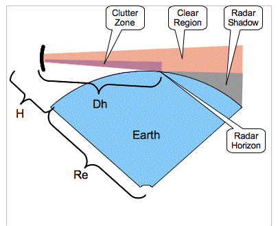

Radarlar 300-400-500 km görmez, göremez imkansız.
Bu dünyanın yer şekilleri ile ilgili. Girintili çıkıntılı dağlık vs. (Radar Ufku)

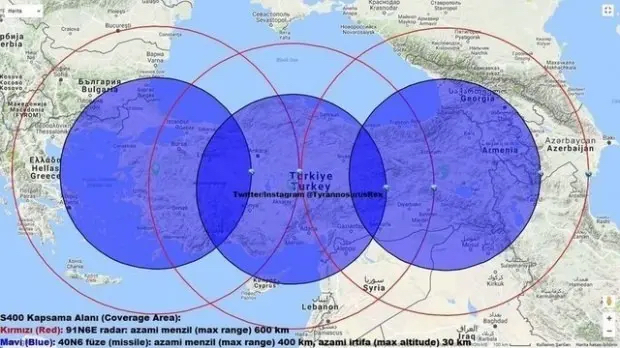

Mesela resimde 3 tane S-400 radarı...
Mesela resimde 3 tane S-400 radarı ile tüm ülkeyi gösteren bir grafik var. Bunu yapan adam ya zır cahil yada bilinçli olarak yapıyor art niyetli.

Kürecik radarı 1000km mesafeye kadar görebiliyor, bu işte irtifa ve teknoloji önemlidir.

Arkadaş hava savunma sistemleri üzerinden 600 km demiş. Onu açıklamaya çalıştım. Geleneksel radarlarda durum öyle.
Daha gelişmiş iyonosfer tabanlı radarlar var o ayrı dünya.
Kürecik de geleneksel balistik füze tespiti için kullanılan radar. Kâğıt üzerinde 1.000 km yazar gerçekte kapsama alanı ve görüşü daha kısıtlı.
Kürecik ile aynı tip radar İHA ile birleşik Arap emirliklerinde imha edildi. Radarların kör noktaları olur. Bunları önlemek için havada AWACS uçakları tam tersi yöne (yere doğru) tarama yapılarak kör noktalar azaltılır. Denizde de bu amaçla gemiler radarlar gezer.

Yorumunuz için teşekkür ederim, bu konu özelinde ben bu S-400 konularına çok yazdım, çizdim ama işin sonunda doğruları anlattığım için hep ben kötü oldum, birileri için bu S-400'ü eleştirmek ya da teknik gerçeklerini konuşmak nedense kabullenilmesi zor bir durum haline geldi.
İşin teknik boyutuna gelecek olursak; S-400'ün kara atak yaparken hedefe nasıl kilitlendiğini merak edenler için: Füze yerdeki binaya kilitlenmiyor. Sistem 'radar kilidi' mantığıyla değil, INS + GLONASS + Telsiz Komuta Güdümü (Command Guidance) birleşimiyle çalışıyor.
Yer radarı (92N6E) hedefi değil, fırlatılan füzeyi takip ederek veri bağıyla füzenin INS sistemine rota düzeltmesi gönderiyor. Füzenin üzerindeki radar arayıcı başlığı (seeker) ve hava savunma yaklaşma tapası (proximity fuze) devre dışı bırakılıp çarpmalı tapa (impact fuze) aktif ediliyor. Stratosferden Mach 8 ile dik dalışa geçen ~1.8 tonluk kütle, 180 kg'lık HE başlık ve devasa bir kinetik enerjiyle hedef koordinata çakılıyor.
Aynı temel mantık Soğuk Savaş döneminde bizim de kullandığımız eski MIM-14 Nike Hercules sistemlerinde de vardı. O zaman da sistem yerdeki binaya kilitlenmez, hedef harita koordinatları üzerinden yerdeki bilgisayarların (TTR ve MTR radarları) füzeyi komuta-güdümle (command guidance) yönlendirmesiyle çalışırdı. Nike Hercules'te uydu ya da füze üstü modern seyrüsefer olmadığı için sapma payı yüksekti; bu yüzden asıl yıkım gücü 500 kg'lık devasa başlığından veya nükleer opsiyonundan geliyordu. S-400'de ise bu Soğuk Savaş konsepti INS/GLONASS entegrasyonu ve Mach 8 hipersonik dalış hızıyla birleştirilip çok daha hassas bir taktik kara saldırı opsiyonuna dönüştürülmüş durumda.

hava savunma sistemlerinde s400 radarı :
The S-400 air defense system uses multiple radar components alongside associated long-range search and acquisition radars, with detection ranges reaching up to 400 kilometers (250 miles). [1, 2]
Ama rusyanın export etmedi kendine sakladığı ileri sistemlerinde 91N6E (Big Bird) Yükseklik Arama Radarı 600kmye kadar orta menzilde tarayabiliyor.

Rusların orta irtifa radaları bile 600km tarıyor. Tabi bu 600km'de müdehale anlamına gelmiyor. füze ateşlenme, hedefe gideceği vakit vs belki 150km'ye kadar düşüyor. Ama dünya standartlarında bu çok çok iyi.

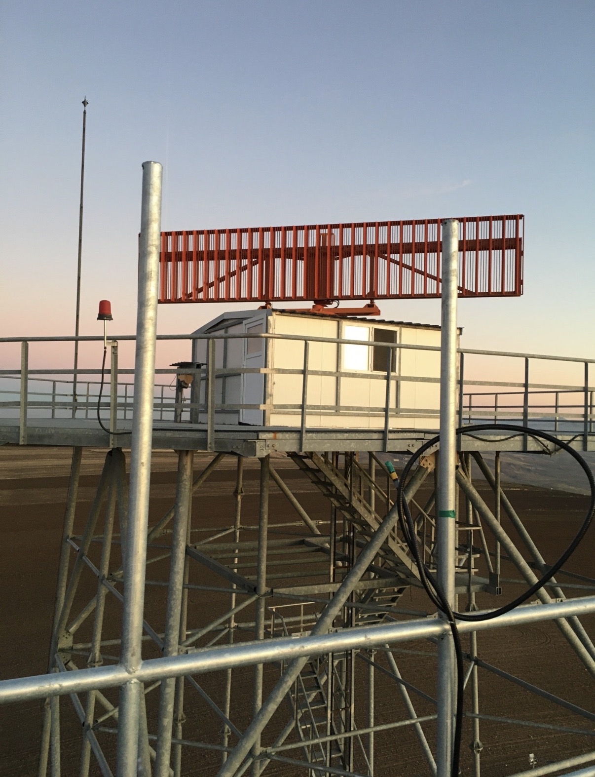

Müsait vaktinde beraber bizim dağ radarına çıkalım çay kahve eşliğinde konuşuruz. PSR ve SSR radarlar hakkında teknik bilgiler konuşuruz gerçek hayatla ilgili.
Kâğıt üzerinde yazanlar sizi yanıltmasın. Bakım zamanı geldi nasıl işlettiğimizi ve bakım yapıldığını görürsün.
