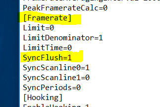

Laptopunuz hangi çözünürlüğe sahip bilmiyorum ama şu aşağıda belirttiğim SyncTimeout ve SyncFlush kodlarını da sorun yaşadığınız oyunun cfg dosyasına ekleyip deneyebilir misiniz? (Bu aşağıdaki kodlar RTSS'ye oyunu yüklediğiniz zaman cfg dosyasında default olarak yoktur [Framerate] altına aşağıdaki gibi siz eklemelisiniz)
60Hz yenileme hızında monitörün zaman aşımını (SyncTimeout) 60fps ye kalibre etmek için 1sn/60hz = 16,667ms bu değeri cfg dosyasında SyncTimeout'a verirken virgülsüz yazıyoruz
[Framerate]
Limit=0
LimitDenominator=1
LimitTime=0
SyncScanline0=1
SyncScanline1=0
SyncTimeout=16667
SyncPeriods=0
Not:Zaman aşımını otomatik olarak kalibre etmek için SyncTimeout=1 de yapabilirsiniz 1 için monitörün maximum yenileme hızında çalışır
FastSync için yani monitörün yenileme hızının 2 katına kadarlık kare hızı için, yani 60Hz yenileme hızı için 120fps olur (bu ayarda üstte görünen tearline çizgisini mönitörün altında görünecek şekilde ayarlayıp FastSync veya EnhancedSync açarsanız input lag V-Sync açmaktan daha iyi oluyor hem de tearline çizgileri yok oluyor…)
[Framerate]
Limit=0
LimitDenominator=1
SyncScanline0=1
SyncScanline1=1
SyncTimeout=0
SyncPeriods=0
Monitörün yenileme hızından fazla fps oluyorsanız, 60Hz yenileme hızında monitöre zaman aşımını (SyncTimeout) 120fps'ye kalibre etmek için 16,667ms/2= 8,333 bu değeri cfg dosyasında SyncTimeout'a verirken virgülsüz yazıyoruz. Hatta bu ayarda üstte görünen tearline çizgisini mönitörün altında görünecek şekilde ayarlayıp FastSync veya EnhancedSync açarsanız yine yukarıdaki gibi daha iyi input lag elde edersiniz
[Framerate]
Limit=0
LimitDenominator=1
SyncScanline0=1
SyncScanline1=1
SyncTimeout=8333
SyncPeriods=0
Not:Zaman aşımını otomatik olarak kalibre etmek için SyncTimeout=2 de yapabilirsiniz 2 için monitörün maximum yenileme hızının 2 katı fps de çalışır
Tarama başlangıc çizgilerinin (tearline) stabilitesini artırmaya yarayan SyncFlush öğesinin 1 ve 2'ye ayarlanması performansı ciddi şekilde etkiler, ancak 2 özellikle tearline konumunun büyük ölçüde stabilitesini artırır ama %50 cıvarında GPU'ya yüklenir.
SyncFlush=0 için düşük bir yüzdeyle GPU'ya yüklenir bu yüzden tarama başlangıc çizgisinin stabilitesini artırmaya etkisi azdır
SyncFlush=1 için yaklaşık %30 civarında GPU'ya yüklenir. Bu ayarda sorun geçtiyse 2 vermeye gerek yoktur...
SyncFlush=2 için yaklaşık %50 civarında GPU yüklenir.
Monitör yenileme hızına eşitlemek için
[Framerate]
Limit=0
LimitDenominator=1
LimitTime=0
SyncFlush=1
SyncScanline0=1
SyncScanline1=0
SyncPeriods=0
Monitör yenileme hızının 2 katı için
[Framerate]
Limit=0
LimitDenominator=1
LimitTime=0
SyncFlush=1
SyncScanline0=1
SyncScanline1=1
SyncPeriods=0
