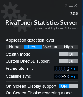

Tearline hattını yok etmek için Scanline Sync’e daha önce aktif olsun diye verdiğimiz 1 değerini değiştirmemiz gerekiyor, ekranın üstüne yakın olduğundan negatif değer vererek yok etmek daha kolay görünen bu çizgiyi yok etmek için yani bu yırtılma çizgisini monitör ekranının üstüne çıkarmak için 1080p için -50 verebilirsiniz kendi monitörünüzde olayı anlamak için Scanline Sync için önce -10 verin oyunu açın bu tearline hattının eski yerinden daha yukarıda gerçekleştiğini görürsünüz ve negatif olarak 10’ar 10’ar bu değeri artırırsanız sonunda monitörün üst kısmına doğru yükselip kaybolacaktır özetle -10 ile -100 arasında negatif değer vererek daha kolay yok edersiniz zaten bizim için önemli olan bu tearline hattını yok etmektir. Tarama hattı 60hz 1080p monitörlerde genelde toplam düşey piksel sayısı 1125 2K monitörlerde ise genelde toplam düşey piksel sayısı 1481 tane cıvarındadır.( -200 ya da daha fazlasında ekranın alt tarafında yırtılma olmalıdır. Değeri -150 yaparsanız, yırtılma ekranın altına daha da yakın bir yerde olmalıdır, -40 verirseniz tam üst kenarda neredeyse bitişik iken -60 verirseniz de en alt kenara neredeyse bitişik olması gerekir yani -40 ile -60 arasındaki değerlerde görünmez olacaktır. Tarama hattını görünmez yapmanın diğer bir yolu ise FastSync veya EnhancedSync açmaktır hem oluşan çerçevelerin daha tutarlı kare saniyelerle oluşmasına da yardımcı olabilir ama bir kare saniye gecikme ekler.)

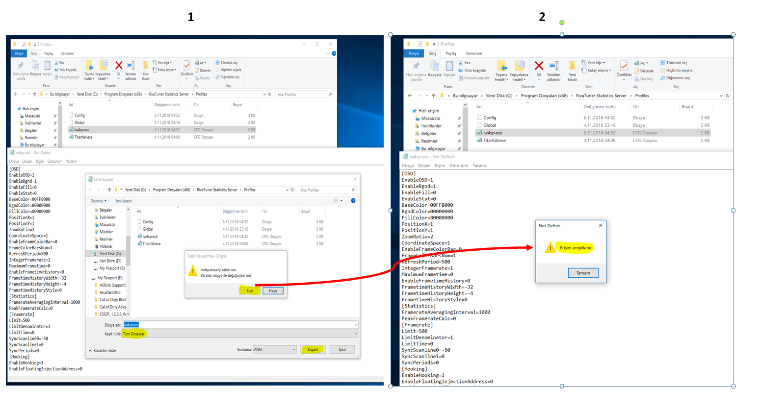

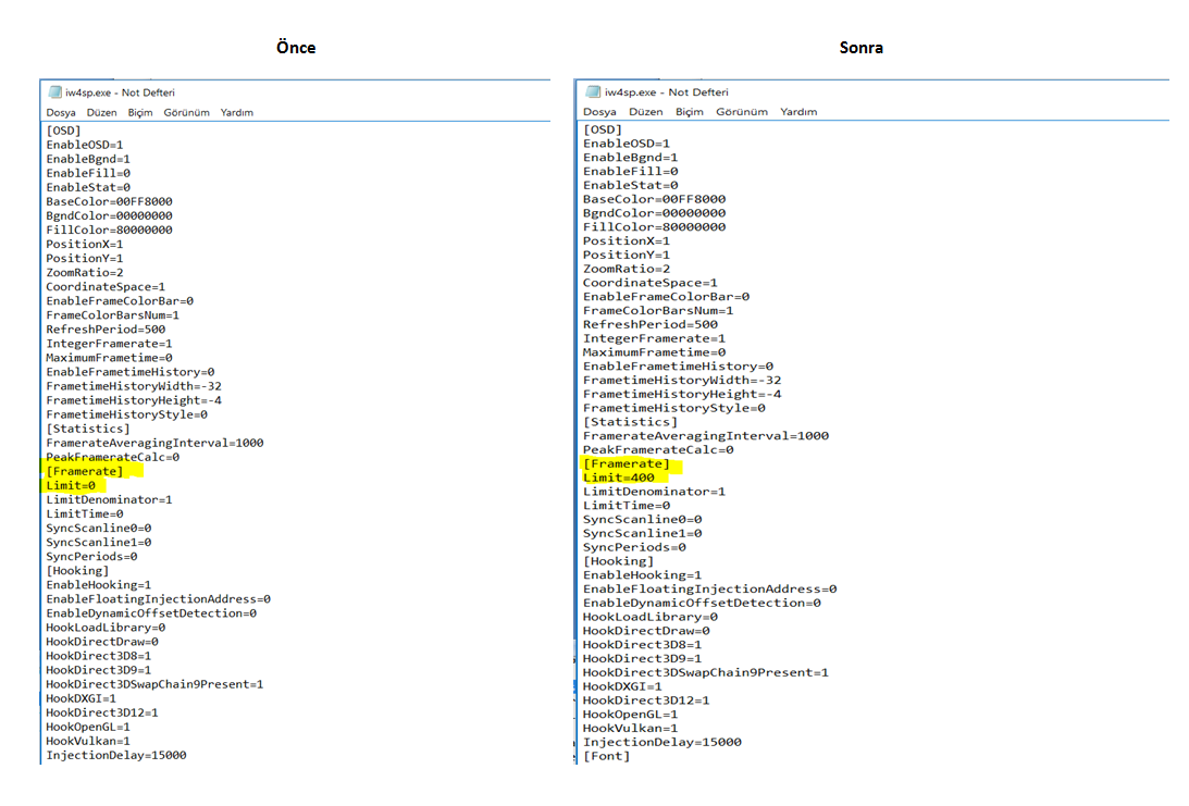

Oyunun Profil dosyası aşağıdaki gibi bilgilerle açılır buradan [Framerate] altında Limit değerini 400 veya istediğiniz bir değer ile değiştirin...

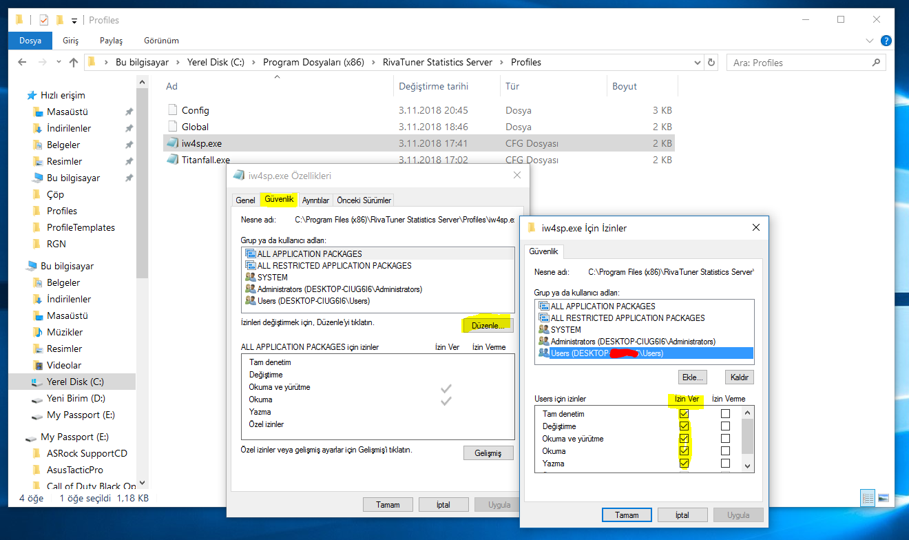

Limiti 400 yaptıktan sonra kaydedin. Eğer aşağıdaki resimdeki gibi kaydetmeye izin vermezse ilgili profil dosyası üzerinde sağ tıklayıp Özellikleri açın Güvenlik sekmesine gelin ve “Grup yada Kullanıcı adları” altında ki Düzenle… butonuna basın yeni açılan pencerede Users (Bilgisayarınızın adı\Users) bulup bir kez tıklayarak seçtikten sonra İzin ver altındaki tüm kutucukları işaretleyip Tamam’a basın artık profil dosyası üzerindeki değişiklikler kayıt olacaktır.
1. Eğer ilgili oyunun cfg dosyası üstünde "Erişim engellendi" uyarısı alarak değişikleri kaydedemezseniz
2. Artık kaydedebiliriz…

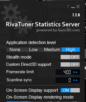

Limiti ilgili oyunun profil dosyasında 400 yapmıştık açıp bakalım Afterburner'ı görürüz ki RTSS de FPS limitimiz artık 400 olmuştur ama RTSS’nin aşağıdaki resimdeki arayüzü üzerinden 400 olan Framerate Limit değerini değiştirmek istersek mesela 350 veya 500fps yapmak istersek default maximum 300 aldığı aralığa döner ve 300fps üstüne buradan ayar yapamayız yeniden yukardaki gibi ayarlamak gerekir.

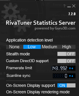

[Framerate]
Limit=143992
LimitDenominator=1000
Yukardaki kodların yerini resimle gösterirsek:
Not:RTSS arayüzünden baktığınızda dosyada virgülsüz (ondalıksız) olarak yazdığımız 143,992 değerinin virgüllü algılandığını da görürsünüz (Aslında arayüzde virgül değil de nokta ile gösteriyor).
RTSS de buçuklu FPS değerlerini direkt olarak arayüz üzerinden girmekte mümkündür. Arayüzde buçuklu sayı girerken klavyenin NumLock tuş takımının olduğu bölümdeki noktayı değilde harflerin oradaki noktayı kullanın ama arayüzden malesef virgülden sonra iki rakama kadar izin veriyor yani LimitDenominator=100 yapıyor. Örneğin yukardaki resimde ki sayıyı 143.99 olarak görürsünüz yani daha hassas değere izin vermez.(Bu tür buçuklu sayı kullanımını G-Sync/FreeSync monitörünün üst FPS limitini vermekte de kullanarak daha iyi bir giriş gecikmesi elde edebilirsiniz.)

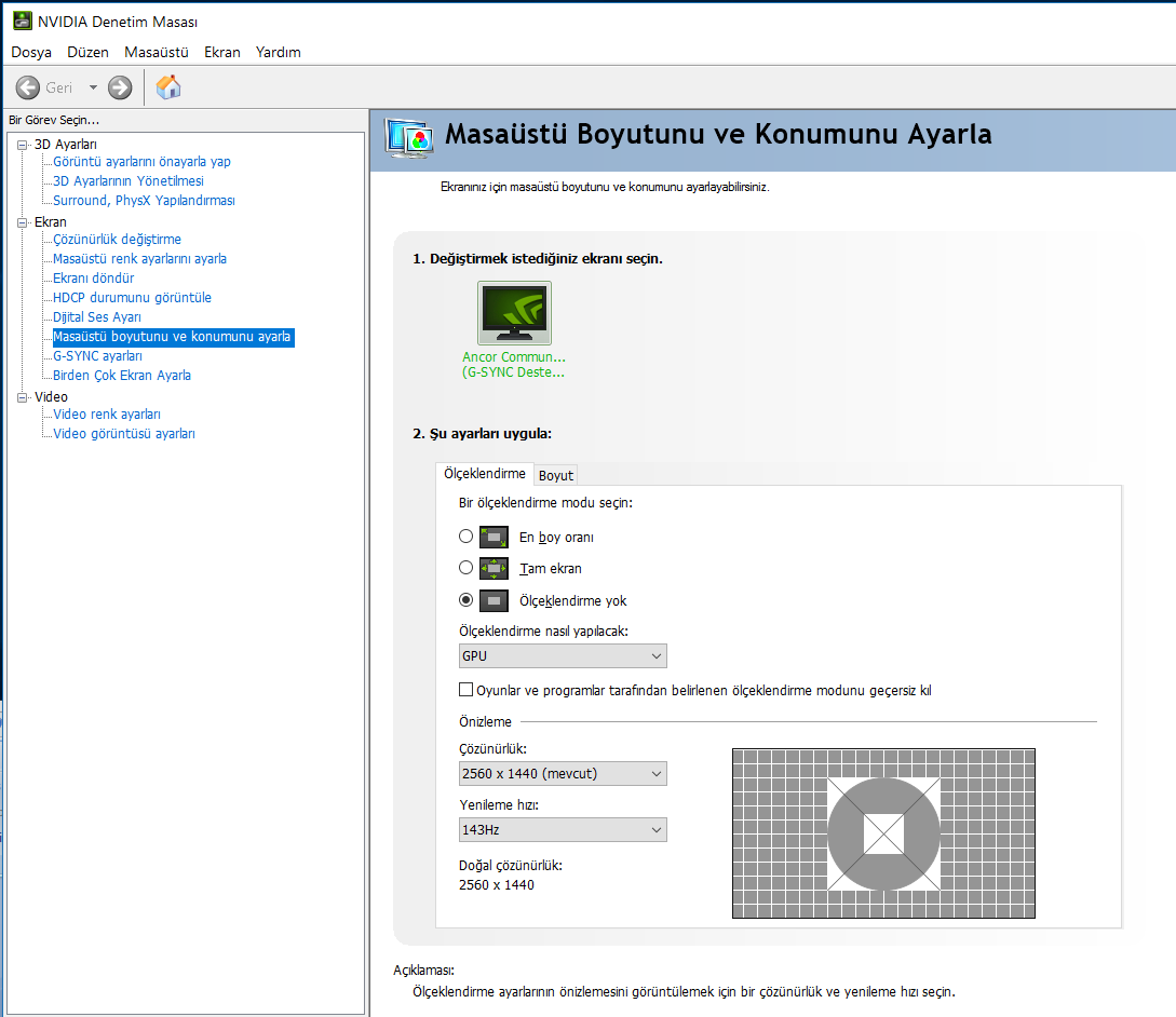

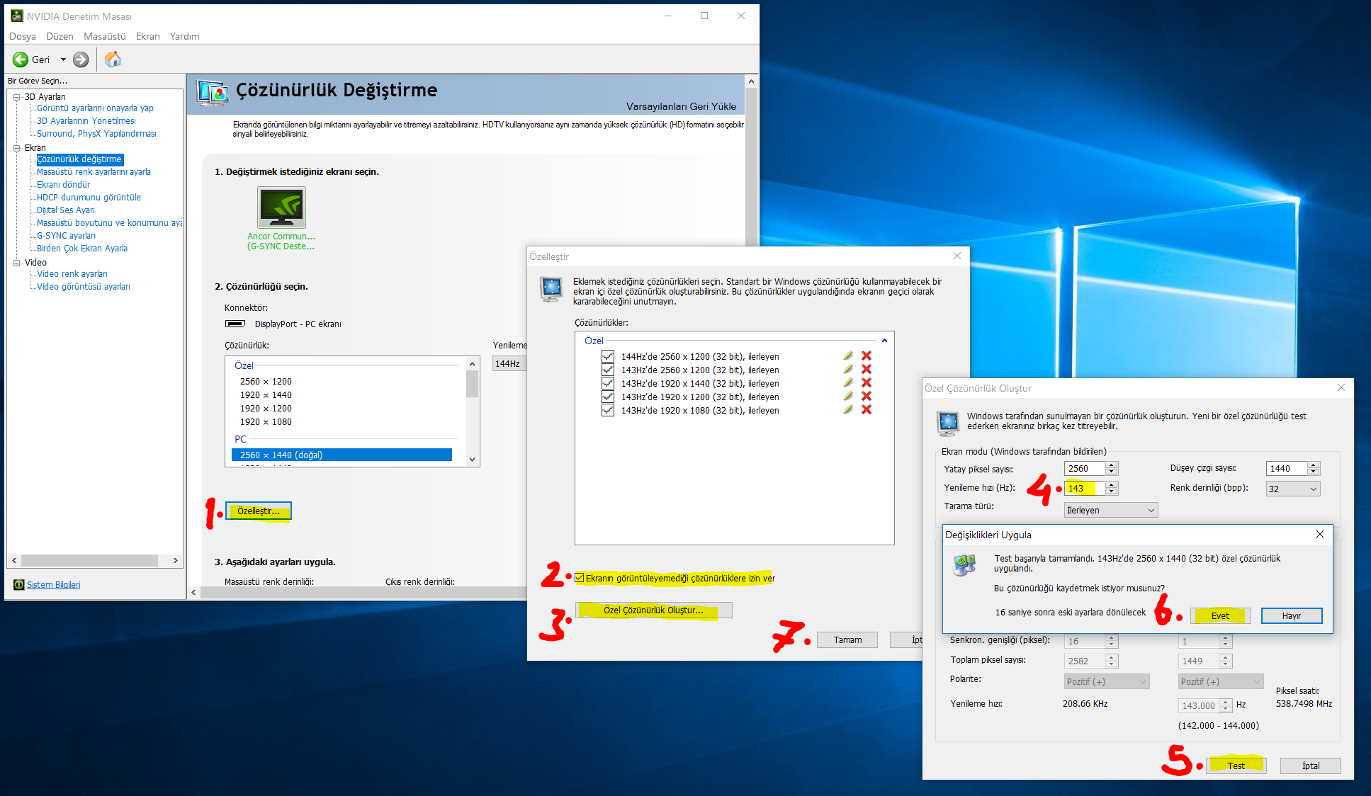

Extra lagtan kurtulmanın bir yolu Nvidia Denetim Masasında “Çözünürlük değiştirme” => “Çözünürlüğü seçin” altında “Özelleştir…” tıklayıp örneğin monitörünüz 144hz ise 143’e ayarlayın veya 60hz ise 59hz olan yenibir çözününürlük ayarı oluşturun yani monitörünüzü maximum hz değerinin 1 altında özel çözünürlüğe ayarladıktan sonra;
Nvidia Ölçekleme (Scaling) ayarlarını açın, bunun yoluda Nvidia Denetim Masasında “Ekran boyutunu ve konumunu ayarla” bölümünde “Ölçeklendirme” adı altında “Ölçeklendirme yok” seçeneğini seçtikten sonra hemen altındaki “Oyunlar ve programlar tarafından belirlenen ölçeklendirme boyutunu geçersiz kıl” başındaki onay kutusu (checkbox ) işaretli ise bu onayı da kaldırarak mevcut Lag'ın “En boy oranı” ve “Tam Ekran ” seçeneklerine göre daha da düştüğünü farkedersiniz.
Yeni özel çözünürlük ayarlama için...
“Ölçeklendirme yok” seçeneğini seçtikten sonra hemen altındaki “Oyunlar ve programlar tarafından belirlenen ölçeklendirme boyutunu geçersiz kıl” başındaki onay kutusundaki onayı kaldırmayı unutmayın…
2K çözünürlüklü monitör açısından ise durum 144hz de oyun oynasanız bile 1080p 144hz’ e göre daha fazla yavaş kalmanıza neden oluyor ve 2K monitörde daha az lag oluşsun diye çözünürlüğü düşürünce ekranda küçülüp monitörün çerçevesi ile arasında bu seferde boşluklar bırakıyor. 2K' dan örneğin 1080p çözünürlüğe geçip "Tam ekran" veya "En-boy" oranına ölçeklemeyi ayarlayınca görüntüye dikkatlice baktığınızda pikseller tam örtüşmediğinden bulanıklaşma sorunu ile de karşılaşıyorsunuz tabii bu 4K monitörde 2K monitöre göre daha fazla olacaktır.
Not:Nvidia Ölçekleme Geçikmesinde yapılan ayarlar ile Düşük Geçikmeli V-Sync ON' da yapılan ayarları birleştirdiğimde daha da düşük giriş geçikmesini deneyimledim.

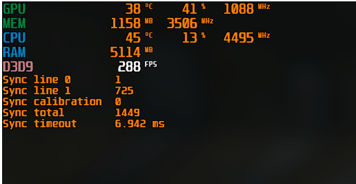

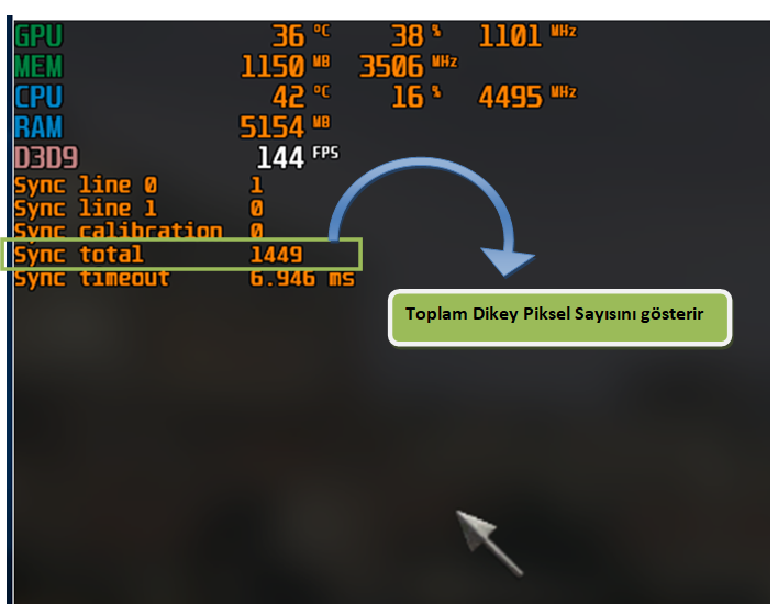

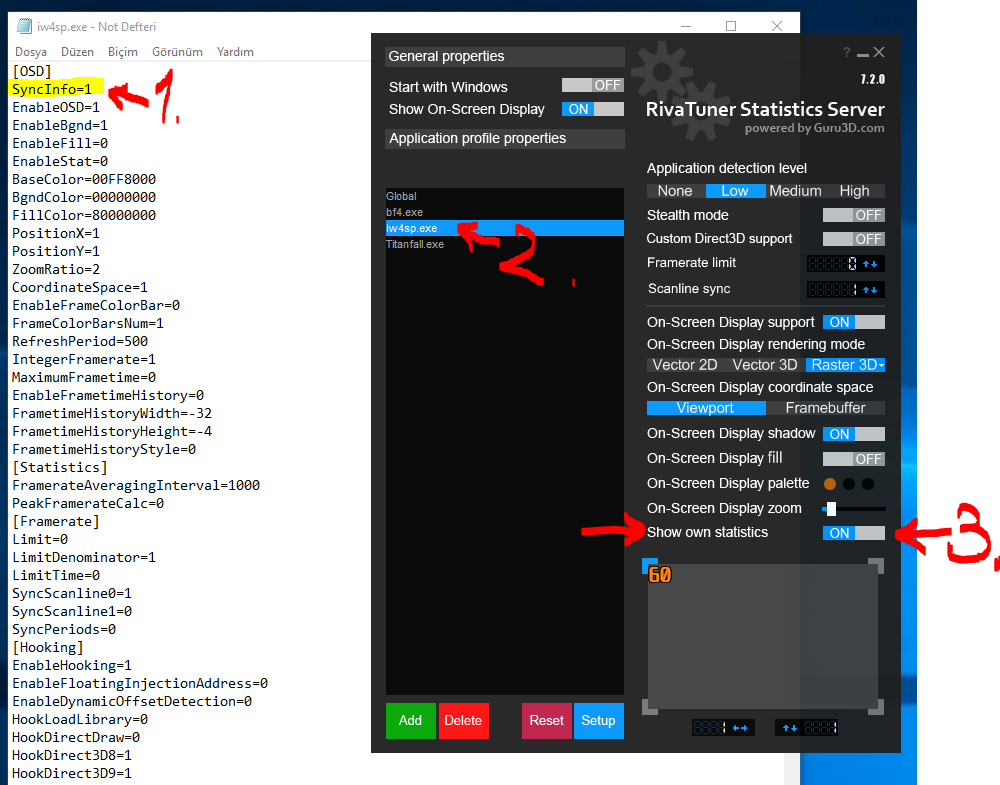

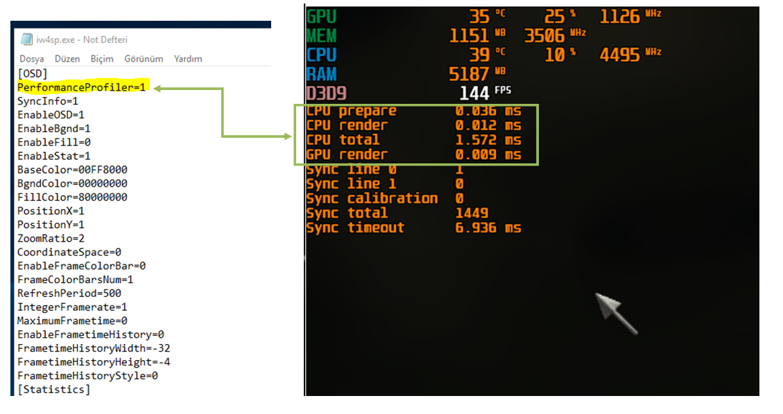

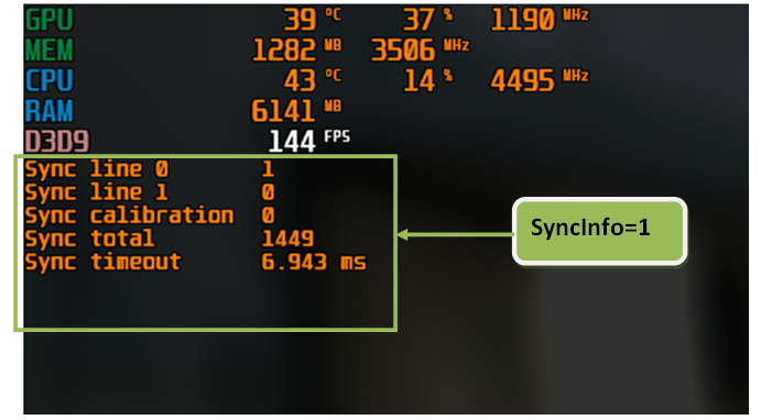

SyncInfo, RTSS’ye eklediğimiz oyunun profil dosyasında [OSD] başlığı altında 1 ile aktif edilir 0 ile kapatılır ve Scanline Sync ile ilgili verilerin oyun oynarken ekranda görülmesini sağlar fakat beraberinde mutlaka RTSS arayüzündeki “Show own statistic” ON yapılmalıdır yoksa verileri ekranda görüntüleyemeyiz. Aşağıdaki bilgileri açar eğer Scanline Sync’i RTSS de aktif etmemişseniz değerlerini 0 gösterir.
SyncInfo ve Show own statistic aktif edilmesi Sync ile ilgili verileri görüntülemeyi sağlar
SyncInfo aşağıdaki bilgileri açar.
Eğer Scanline Sync’i RTSS de aktif etmemişseniz Sync ile ilgili değerlerini 0 gösterir.
Sync line 0: ilk tarama hattıdır ve 1 de açılır 0 da kapalıdır. Oyunun profil dosyasında SyncScanline0 için değer vererek yerini ayarladığımız ilk Tarama hattının (çizginin) nerede olduğunu gösterir. Örneğin 1 ise ekranın üstüne yakın 1000 ise altına yakın yerde belirir...
Sync line 1: ikinci tarama hattıdır ve 1 de açılır 0 da kapalıdır. Oyunun profil dosyasında SyncScanline1 ikinci Tarama hattının (çizginin) nerede olduğunu gösterir. SyncScanline1=1 ise default olarak tam yeri Toplam Dikey Piksel sayısının yarısını veren değerde görünürdür. 1440p monitörde 1449 tane Toplam Dikey Piksel varsa 1449/2=724.5 yani 725. Piksel satırında görünürdür.
Sync calibration:
Sync total: Monitörünüzün Toplam Dikey Piksel sayısını verir bu aynı zamanda monitörünüzün toplam tarama hattı sayısıdır. İki çerçeve arasındaki piksel sayısını buradan anlayabilirsiniz. Mesela Aktif Piksel Alanı 1440p olan monitörünüz var diyelim burada ki değeri 1449 ise 1449-1440= 9 yani çerçeveler arası dikey mesafedeki siyah alanda alt alta 9 tane pikseliniz var demektir ve bu alandaki piksel satırlarına tarama hattı(tearline) ayarlanırsa görünmez olur.
Sync timeout: tarama hattının senkronizasyonu için zaman aşımının ayarlanmasına izin verir. FPS sayısı monitörün yenileme hızının altına düştüğünde senkronizasyonu zorla devre dışı bırakabileceğiniz anlamına gelir. 0-8 arası değerler alır . 1 değeri maximum fps’yi monitörün yenileme hızına eşitler, 2 verilirse maximum fps’yi monitörün yenileme hızının iki katına eşitler,… 8 verirseniz de sekiz katına eşitler, 0 verilirse devre dışı kalır. Zaman aşımını mikrosaniye cinsinden girmekte mümkündür 1 vermek yerine 60hz monitörde 1saniyede 60 yenileme olduğundan 1000/60= 16.667ms’dir bunuda oyunun profil dosyasına [Framerate] başlığı altına yandaki gibi virgülsüz yazıyoruz yani SyncTimeout= 16667 olarak eklenir. Oyunun profil dosyasında default olarak [Framerate] başlığı altında SyncTimeout yoktur. Eklendikten sonra SyncTimeout=0 vererek kapatırsak yukardaki diğer değerler ölçülürken SyncTimeout ekranımızda sıfır olarak görünür bunu önlemek için SyncTimeout ile işiniz kalmamışsa oyunun profil dosyasından silin.

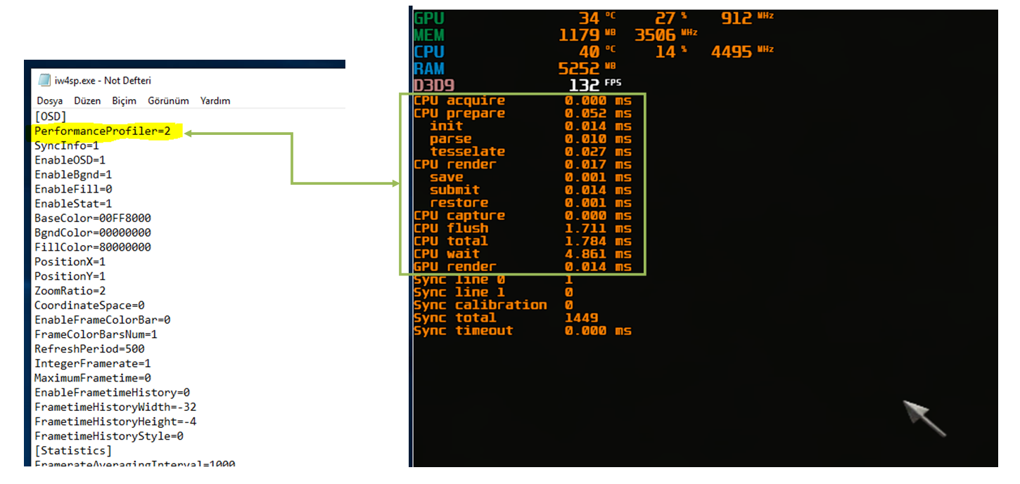

PerformanceProfiler, RTSS’ye eklediğimiz oyunun profil dosyasında [OSD] başlığı altında aktif edilir ve istatistiki bilgiler verir. 1 değeri verilirse Temel modda açılır, 2 verilirse Gelişmiş modda açılır.
Temel modda
Gelişmiş modda:
