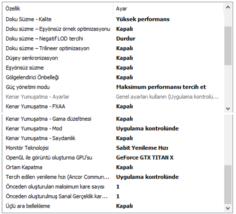

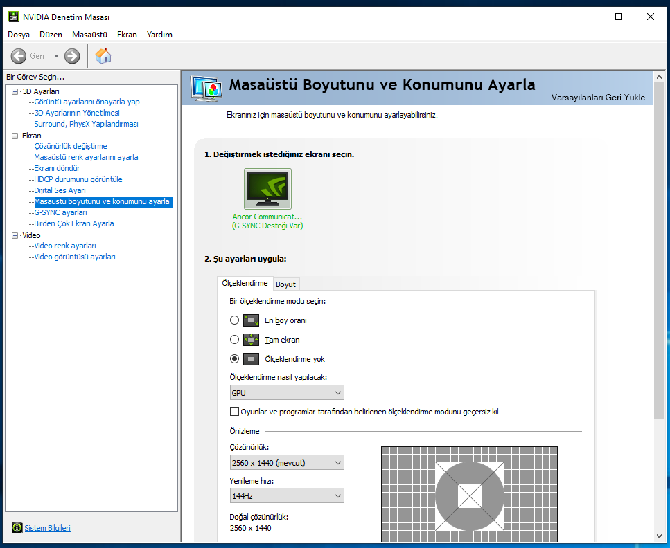

Nvidia denetim masasında "Masaüstü boyutunu ve konumunu ayarla "yı aşağıdaki resimdeki gibi kullanıyorum. Sizde bunu denebilir veya yine olmazsa diğer seçenekleri deneyebilirsiniz...
Yada isterseniz konuda anlattığım Düşük Gecikmeli V-Sync ON'u kullanın ve bunu kullandığınız zaman Scanline Sync'e "0" vererek kapatın...

Edit: 2K'dan 1080p çözünürlüğe düşürüp Tam ekran veya En-boy oranına ölçekleme yaptığımdaki eksili değerlerde meydana gelen sorunu çözdüm
2K 144hz'den 1080p 144hz'e alınca her iki çözünürlükte de Sync Total 1449 dur yani ölçekleme yapsam bile 1080p çözünürlükte 1449 piksel satırım var ve boşluğu alarak Scanline Sync için -390 verince yırtılma çizgisi üst kenara yakınlaştı -395'te dahada yakınlaştı -400 verince kayboldu -410 verince alt kenara yakın olarak çıktı. -395'te tam üst kenara teğet oldu, -405 değerinde de alt kenara teğet oldu... yani 1440p monitörde eksili değerlerdeki sorunun nedeni buymuş 1449-1080=369 yani -369 dan sonraki eksili değerlerde yırtılma çizgisi hareket etti
