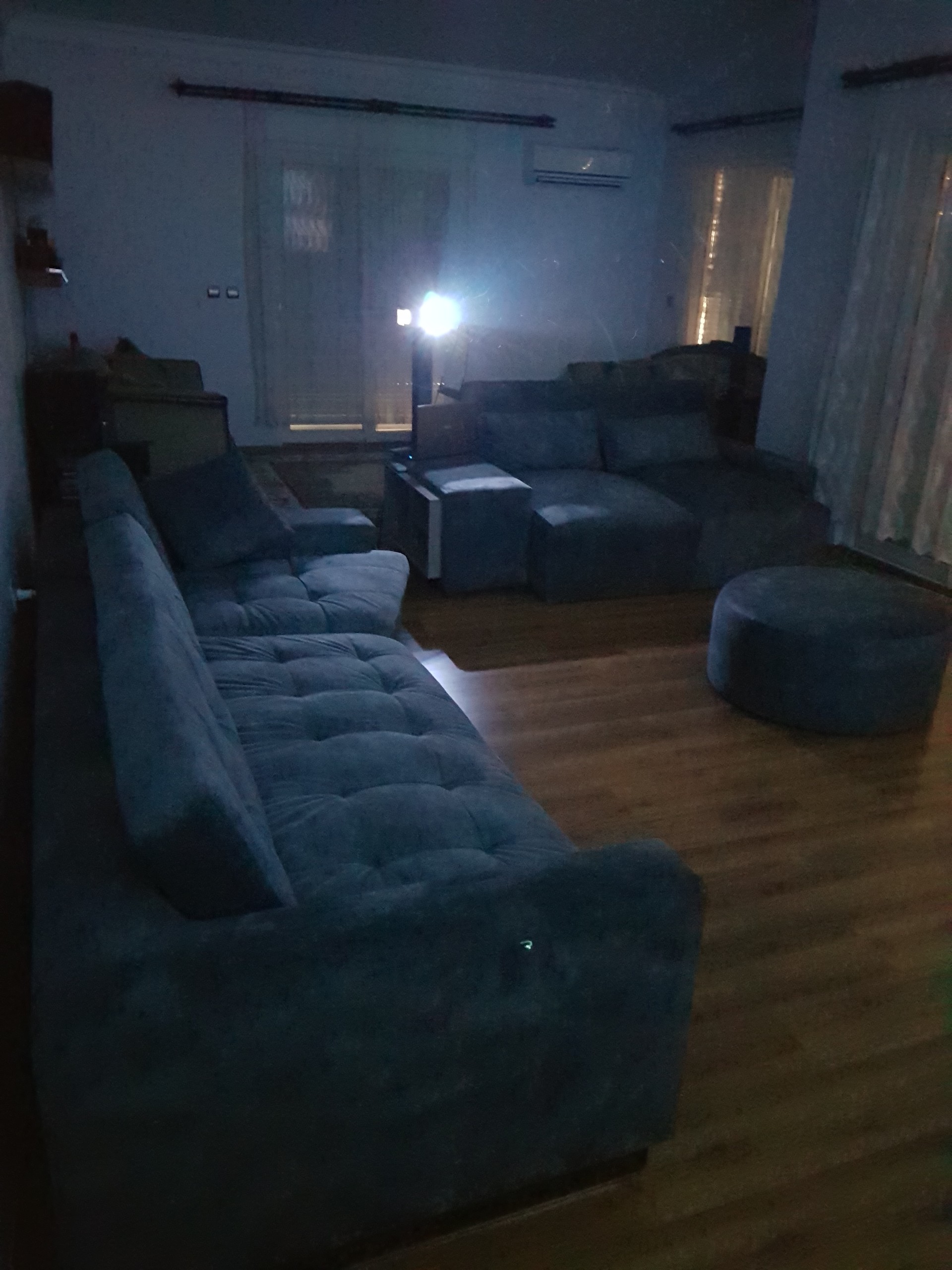

Selam dostlar. Boyayalı uzun bir süre oldu keyifle izliyorum 1-2 yıldır oda düzenlemesi için anca fırsat bulabildim.
Odaya uygun yeni koltuklarım geldi
Şimdi sizden tavsiye isteyeceğim. Projeksiyon için duvarı bu renk yaptık ama yan duvarlar beyaz canımı sıkıyor.
Şu şekilde bir kaplama mı yoksa boya mı yapmamı tavsiye edersiniz ? Dekerasyon için bir tavsiyeniz var mı ? teşekkür ederim.
duvar kağıdı örnek

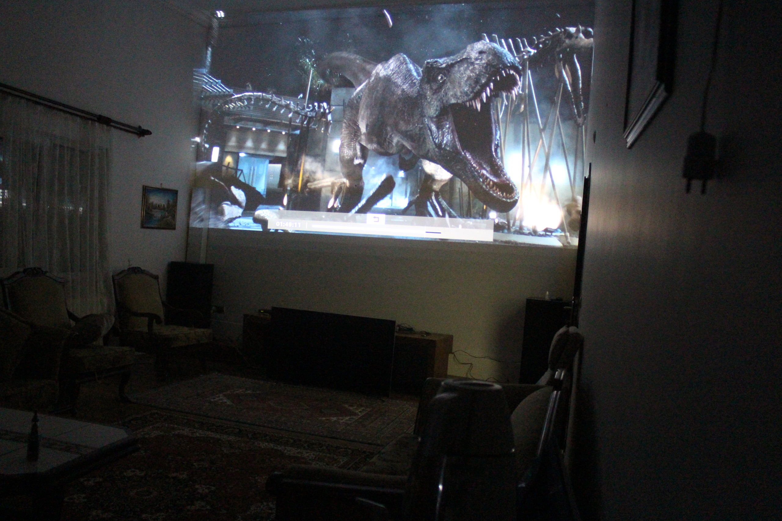

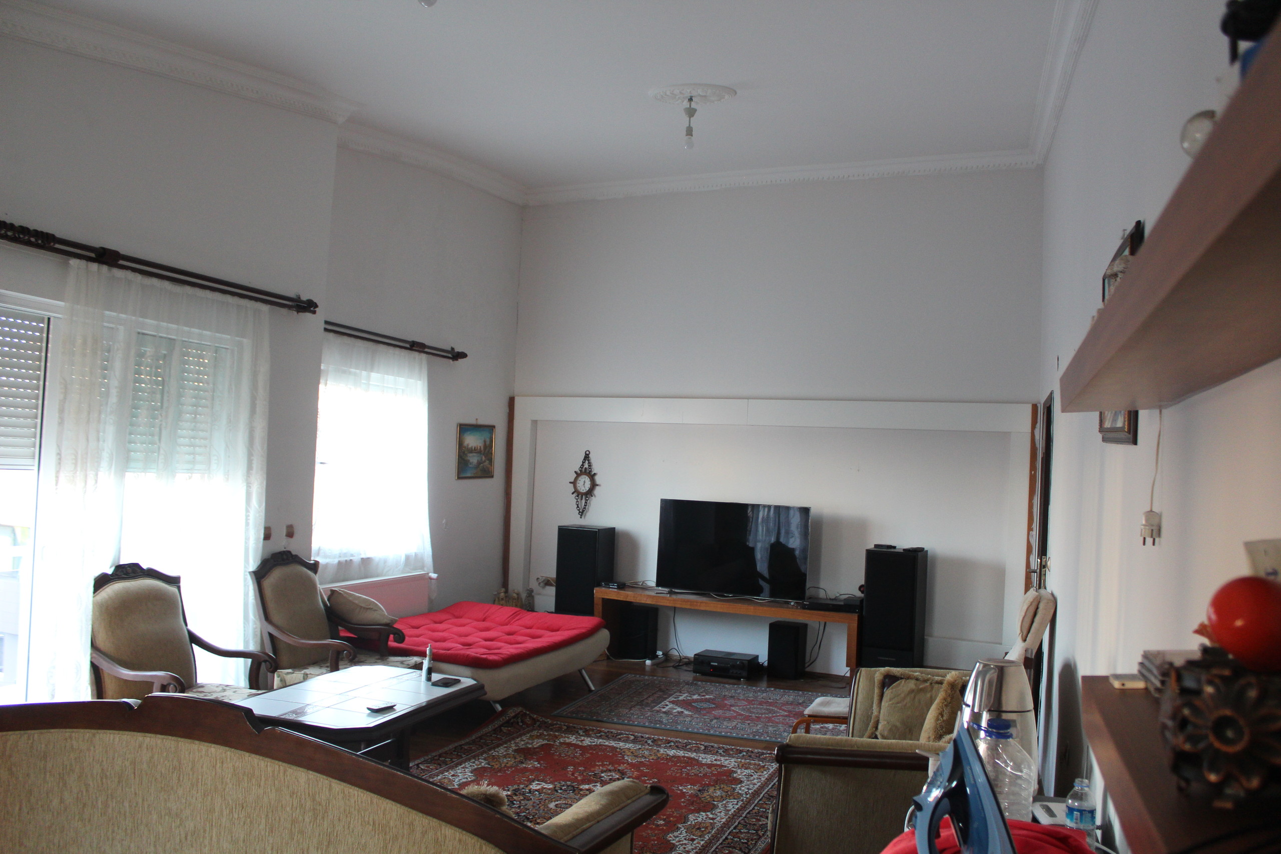

Teşekkür ediyorum, bu hafta sonu fırsat bulup yapmayı planlıyorum,
odam,
Acemi denenesi,(görüntüyü vs ayarlamamıştım)
Yaptıktan sonra resimleri atarım :)
Hocam resimde görünen kablo kanalı şeklinde görüntüsü olan bir çita şekilden iki duvar arasında olan yer var. Eğer o size bir engel teşkil etmeyecek ise kesinlik ile kaldırmanızı tavsiye ederim. Boya işleminden sonra aynı sahneyi çekerseniz kontrastta ne kadar fark edecek kesinlik ile sizde farkı anlayacaksınız.
Orijinalden alıntı: Bmw.
Tabikide hocam kaldırıcam :) heycanlandım bile şimdiden, şuanki durum bile beni tatmin etmişti, tek sıkıntı büyük duvar boyaması zor gibi ama değer :)
İş bitince iyi ki boyamışın dediğinizde büyük duvar olması engel olmamalı krşke daha önce boyasa idim diyeceksiniz :)

Görüntü biraz yukarıda kalmış gibi. Eğer tv yi kullanmayacak ve başka odaya alacaksanız, görüntüyü duvar dibindeki iki hoparlörün hemen üst sınırına kadar indirmenizi öneririm. Böylece oturma pozisyonunda tam karşıdan bakarak daha sinematik bir deneyim elde edebilirsiniz.
