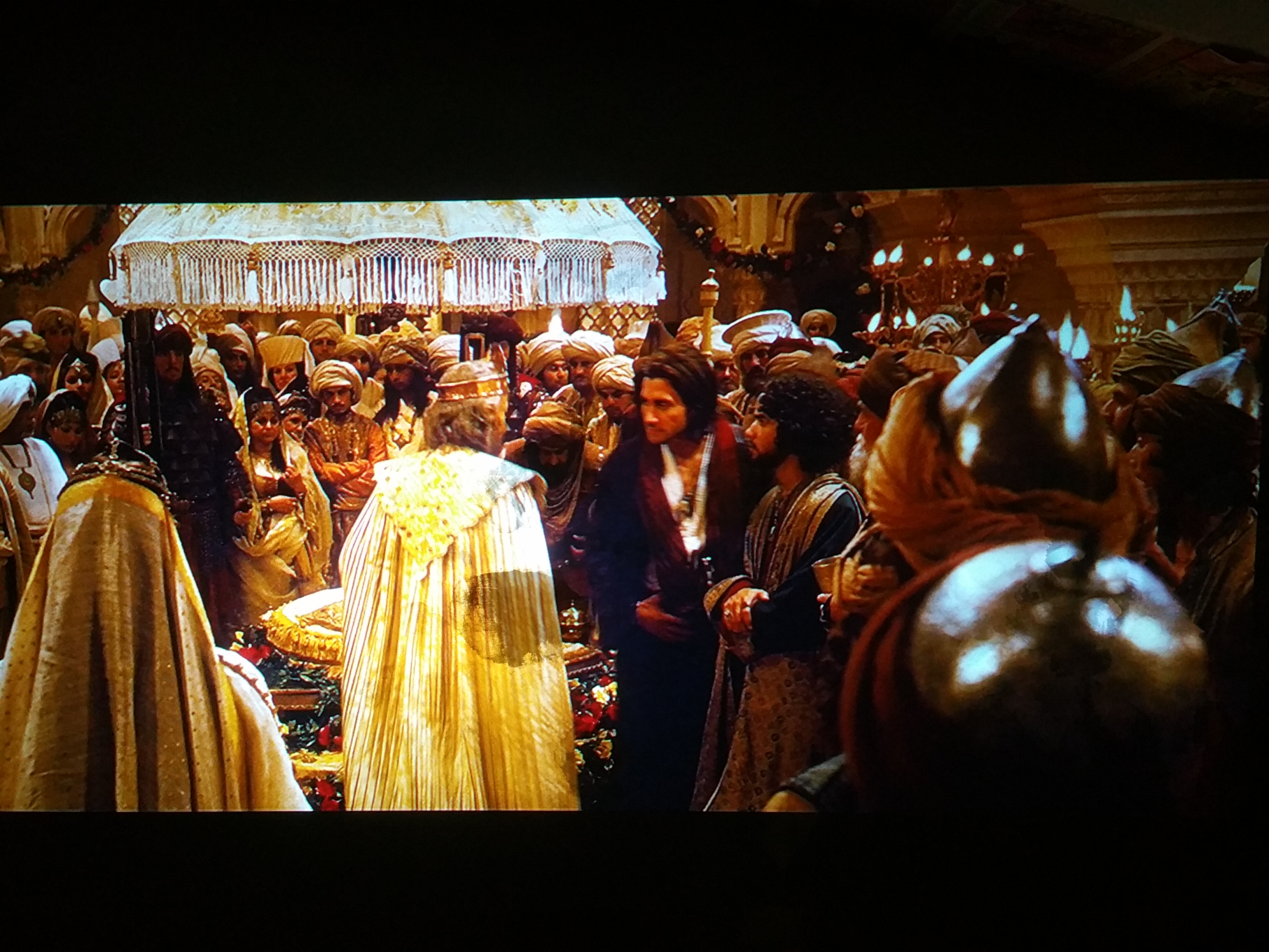

Sol taraf boyalı hali sağ taraf boyanmamış hali ve ışıklar açık beyaz duvarın nasıl can çekiştiğini görebilirsiniz.Videoda pek gözün gerçek gördüğü gibi yansıtamadım ama bir alta resimleri ekleyeceğim beyaz ile arasındaki farkı görmeniz açısından koyuyorum.
Aşağıdaki resimler maksimum ışıkta çekildi. Karanlıktaki performansını siz düşünün :) Resimler gerçekte gözün gördüğüne çok daha yakın.

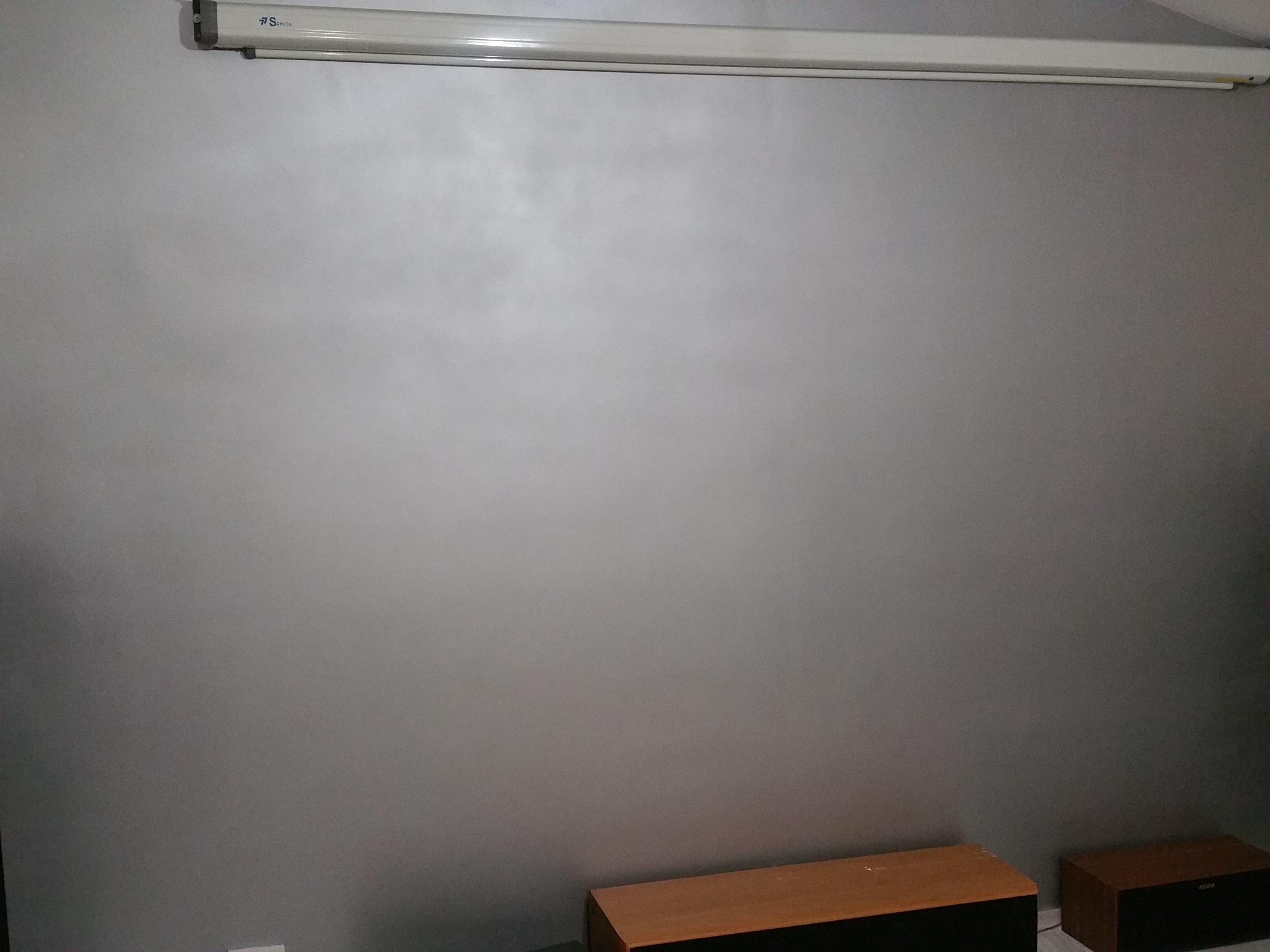

arkadaşlar 2 yıldır çatı katımı yapmakla uğraştım ve sonunda bitti şimdi duvarı boyuyorum elimde silver metalik akrelik boya vardı bunu tabanca ile 1 kat uyguladım bakalım kurusun ne sonuç çıkacak eğer olumsuz olursa burada yazan marshall boyayı deneyeceğim :(
projeksiyonum panasonic pt ae 7000
sizce ne boyamalıyım en iyi sonucu karanlık ortamda almak için
duvara tamir yaptım adamın yüzünde görünüyor bir kat daha boya atacağım yarın
evet son boya denemem bitti duvar silver gümüş gri boyandı

öncelikle duvarın uzak ve yakın fotosunu ekliyorum ;
birazdan video ekleyeceğim, sinema odamı yeni kurduğumdan dağınıklık için şimdiden kusura bakmayın :)

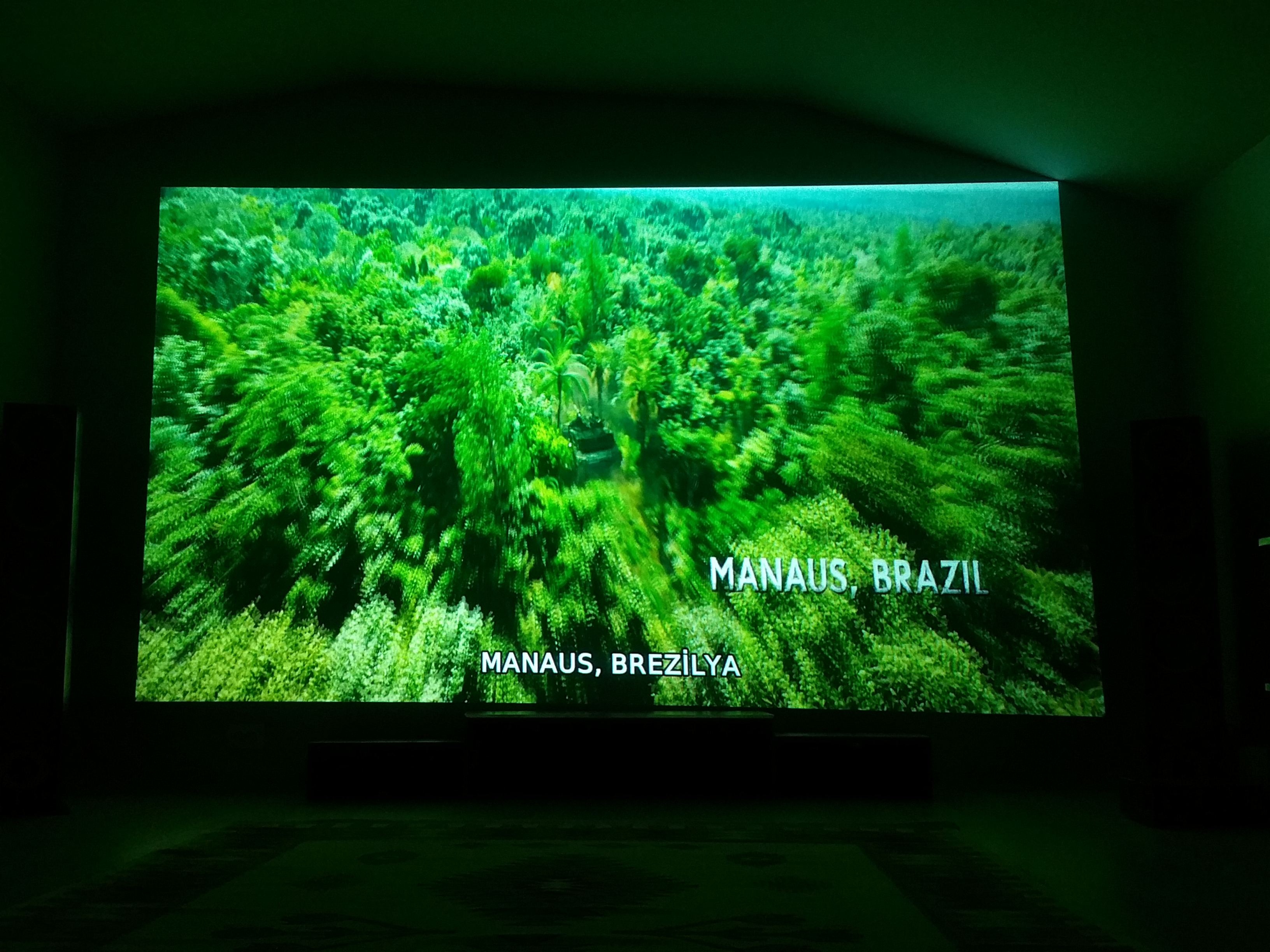

Merhabalar, Bende Marshallda ipek mat olarak 00NN 53/000 renk kodlu boya ile uygulama yaptım. Daha önce kontrast gri perde kullanıyordum ve arada dağlar kadar fark var diyebilirim. Projeksiyon cihazım Benq W1210ST. Daha önceki perde ile HD26 kullanmıtım belki görüntü farkı projeksiyondan da biraz fark edebilir ama beyaz duvara yansıttığımla arasında müthiş fark mevcut. Görüntü yaklaşık 170" :) Çözünürlüğü alttaki üniteden dolayı özel yaptım ve gayette güzel oldu. 1920*920. Yerdeki TV 48" :) TV'yi Gündüz kullandığım için parlaklığı çok yüksekte kalmış.
Uygulama Vidyosu

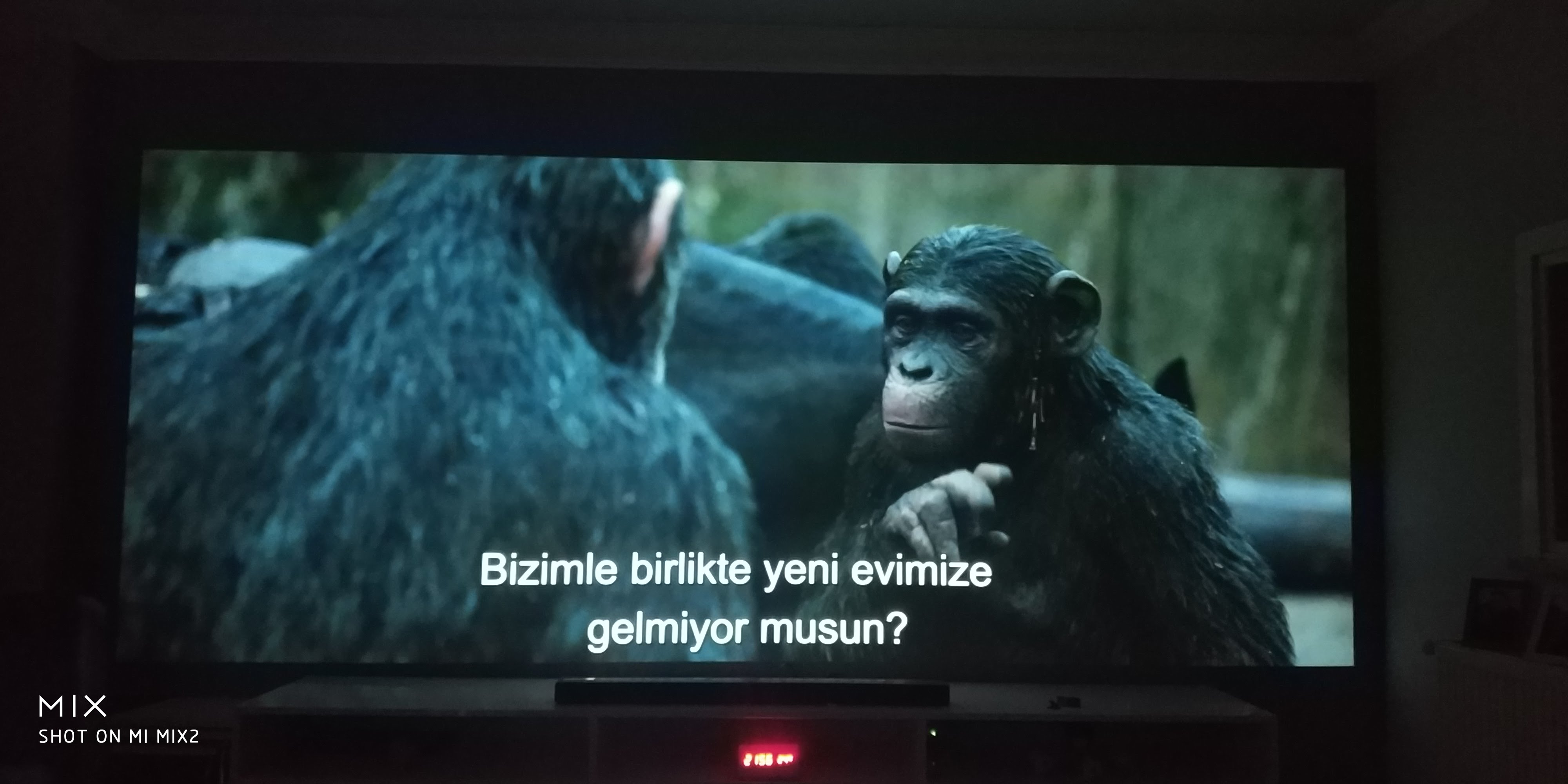

Arkadaşım eve taşındım,cihazı denedim. Next receiver ile dream tv hd,Fox hd ekran görüntüsü. Cihaz Epson eh-tw5910. Alligator Projectura, evde perdeler beyaz standart perde,saat 7 civarı,hava açık,Mersin. Görüntü aşağıda.

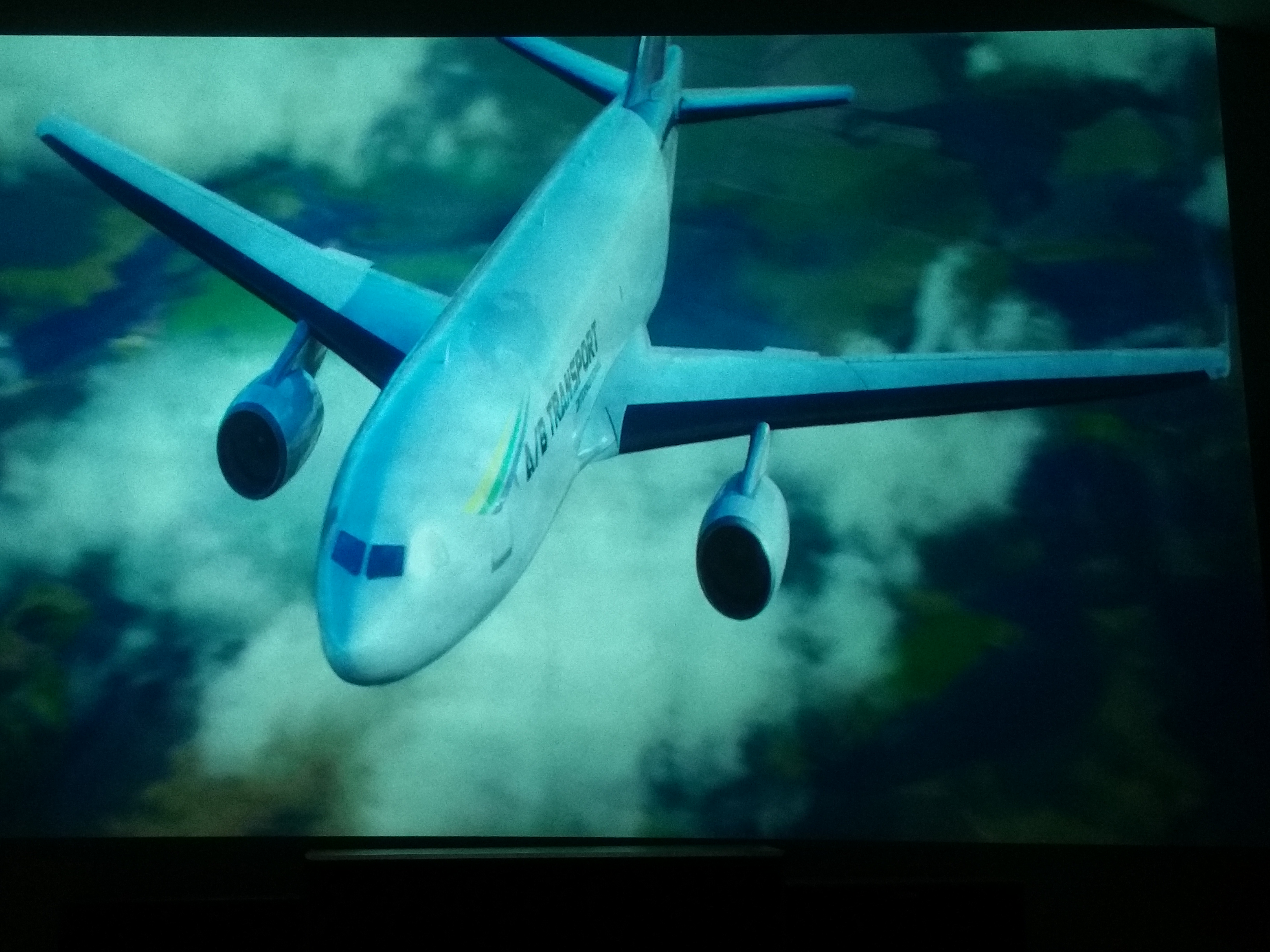

Merhaba,
**Sulandırmadan sürdüm altında beyaz tavan boyası vardı.
**Bu boya biraz mat beyaz. Rulo ile iki kat sürdüm.
**Duvarın ölçüsü 120 inch civarı
**boyadan sonra renkler ve siyahlar daha kaliteli oldu
Önceki görüntüsünü aşağıdaki linkten görebilirsiniz.

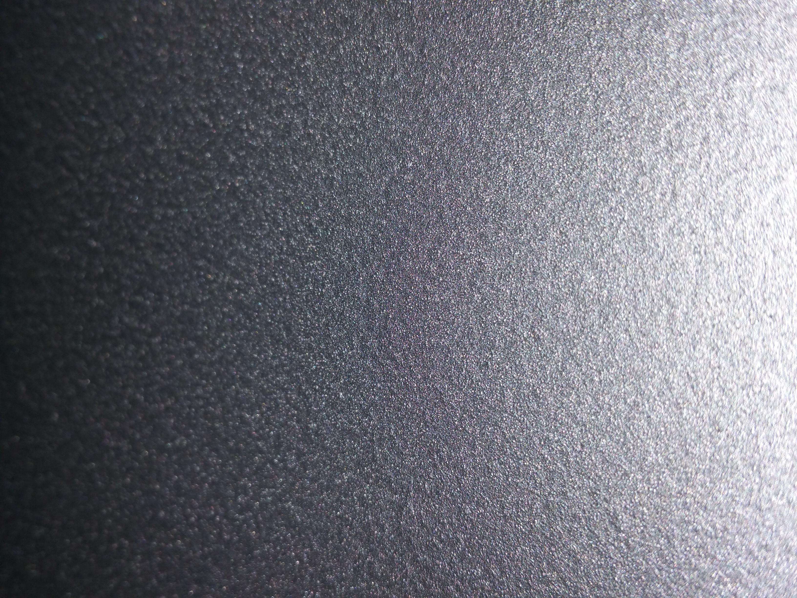

Adam gibi bir Fixed Frame perde 8-10 bin TL den başlıyor. Aşağıda linkini verdiğim ürünü incelemenizi tavsiye ederim bende bu başlığın önceki sayfalarında buldum kendisini. Beyaz yüzeye kıyasla beyaz rengi bir tık kırdı ama diğer renklerin doygunluğunu arttırdı.Tavsiye edebilirim.
Unutmadan ekran için kullandığınız boya ne kadar griye kaçarsa kontrast o kadar artar fakat hem siyahlardaki detay kaybolmaya başlar hemde beyazlardan ödün verirsiniz.
Eklediğim fotoğrafta en sağ taraf boyalı yüzey..
