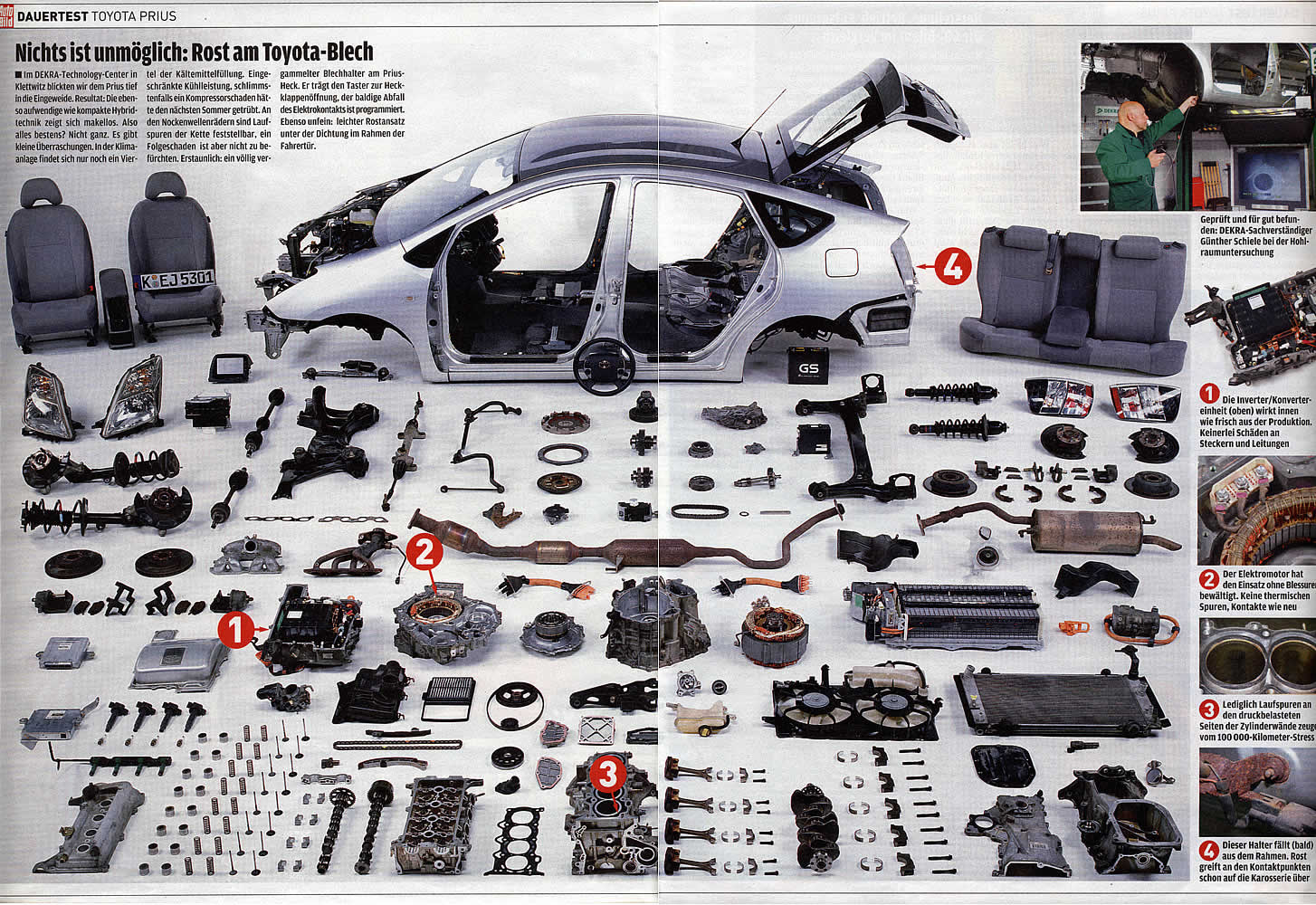

Bileşen, bir ya da birkaç parçadan oluşan, tek bir görevi olan parçadır. Örneğin; ön tampon, koltuk, direksiyon, jant, direksiyon kutusu birer bileşendir.
Örnek olarak, Toyota Prius'un bileşenlere ayrılmış halini görebiliriz. Şekilde görülen herbir parça birer bileşendir.
