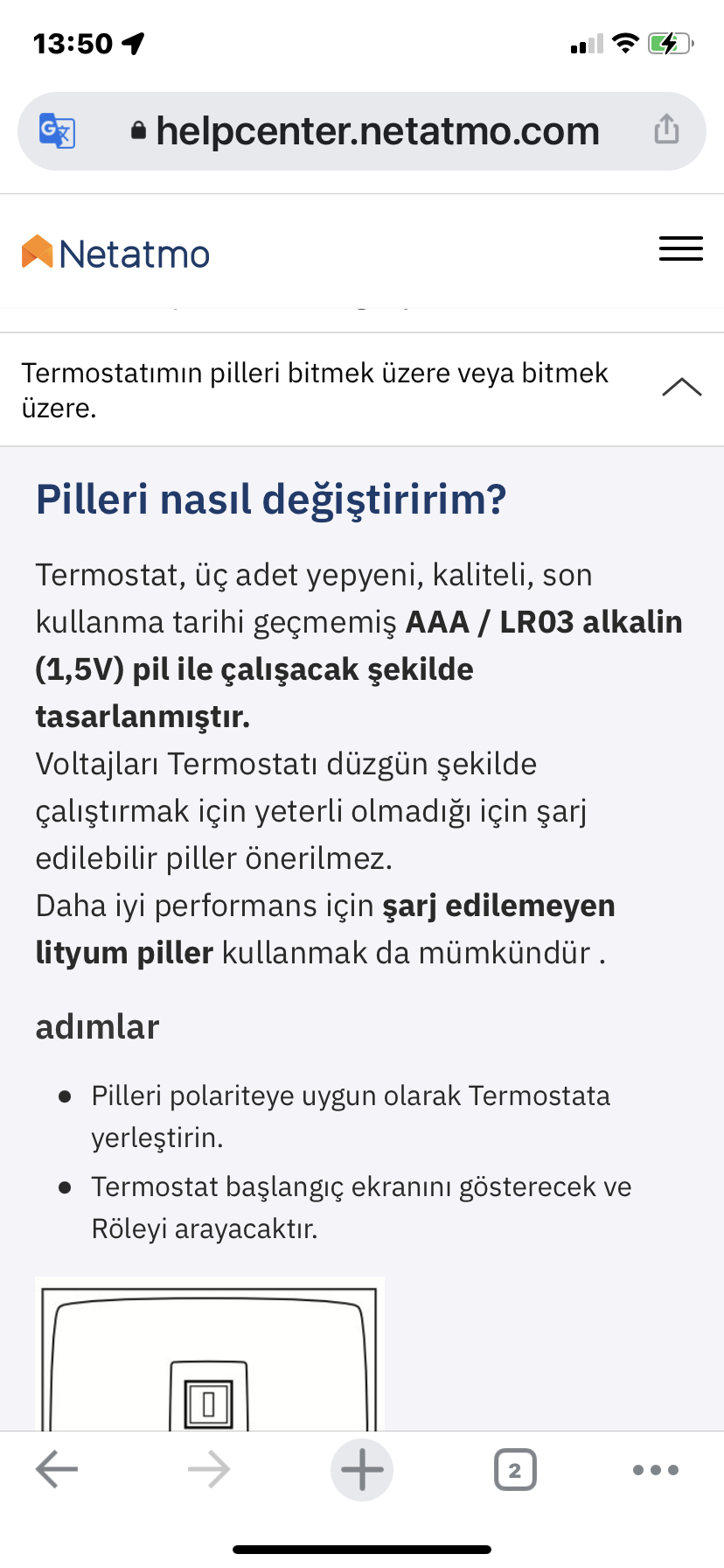

1.2V'luk şarjlı pil yerine 1.5V'luk normal pil kullanın hocam.
4 yıl
Arkadaş doğru söylüyor, uyumsuz düşük voltajlı pil kullanıyorsun cihazın sapıtıyor
Netatmo helpcenter den aşağıya ekliyorum
