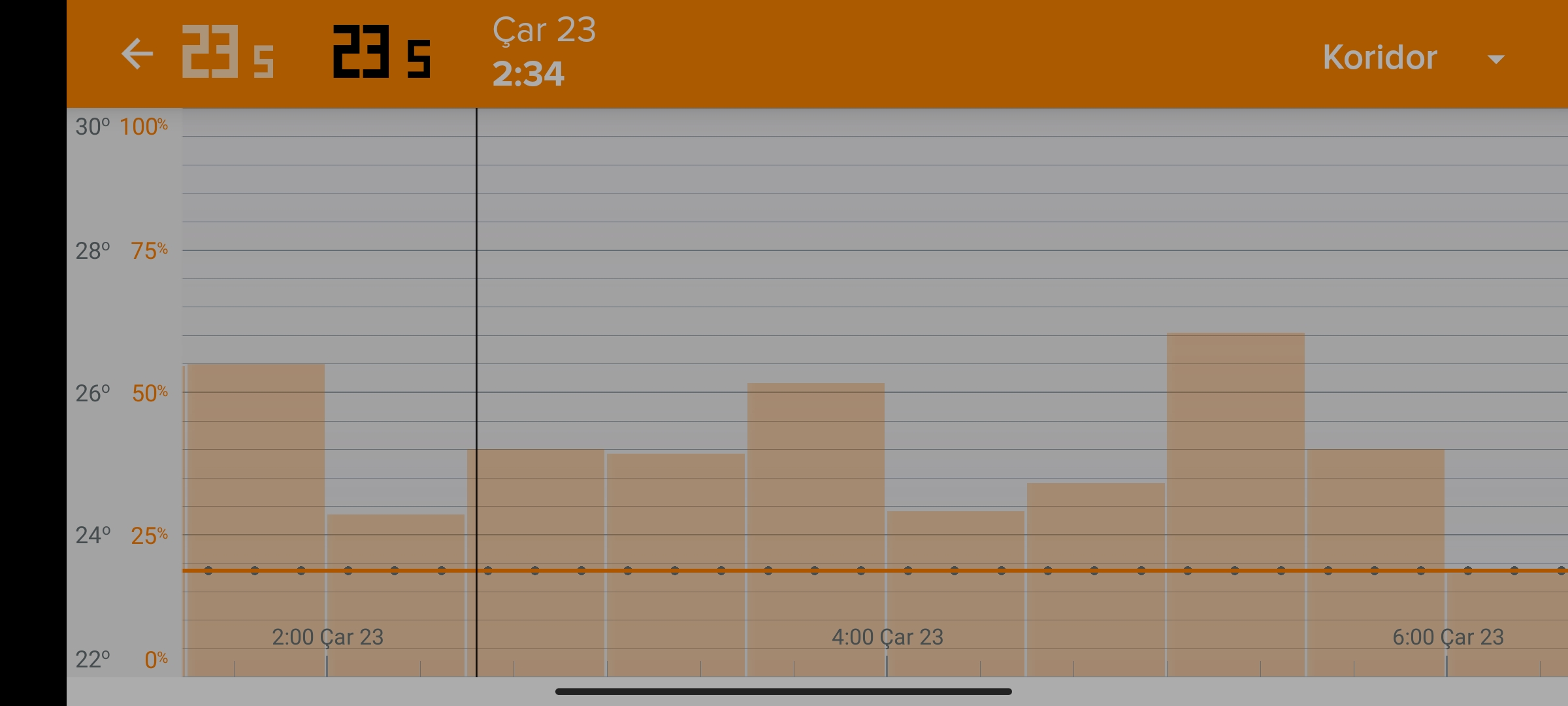

Koridor, güneş almayan yerde termostat.
Bu mesaja 4 cevap geldi.
5 yıl (2816 mesaj)
Belki o bahsettiğiniz yüzlerce mühendis dalgalanan oda sıcaklığının sanki çakılmış gibi ot üzerinde görünmesini hedeflemiş olabilirler. Sonuçta kullanıcı sabit sıcaklığı görünce pek mutlu oluyor. Müşteri memnuniyeti önemli tabi.

İşin sırrı öğrenme modunda. Öğrendikten sonra grafik düz çizgi. Verdiğin set değerinde tutuyor sıcaklığı.

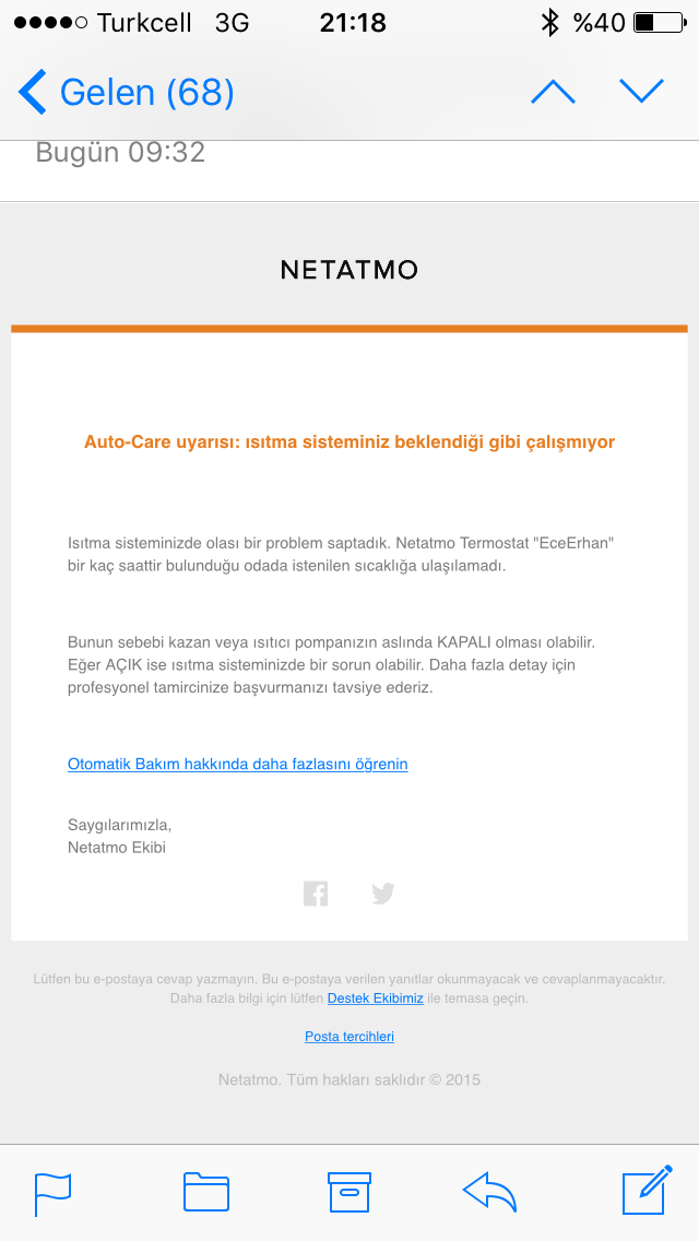

Orijinalden alıntı: macerhan
sabah bir kalktım kombi arızaya gecmiş sonra netatmodan mail atmışlar resimdeki gibi...tebrik ettim kendilerini olay budur...
Ne diyor mesajda efendim, ben resimleri okuyamıyorum da.

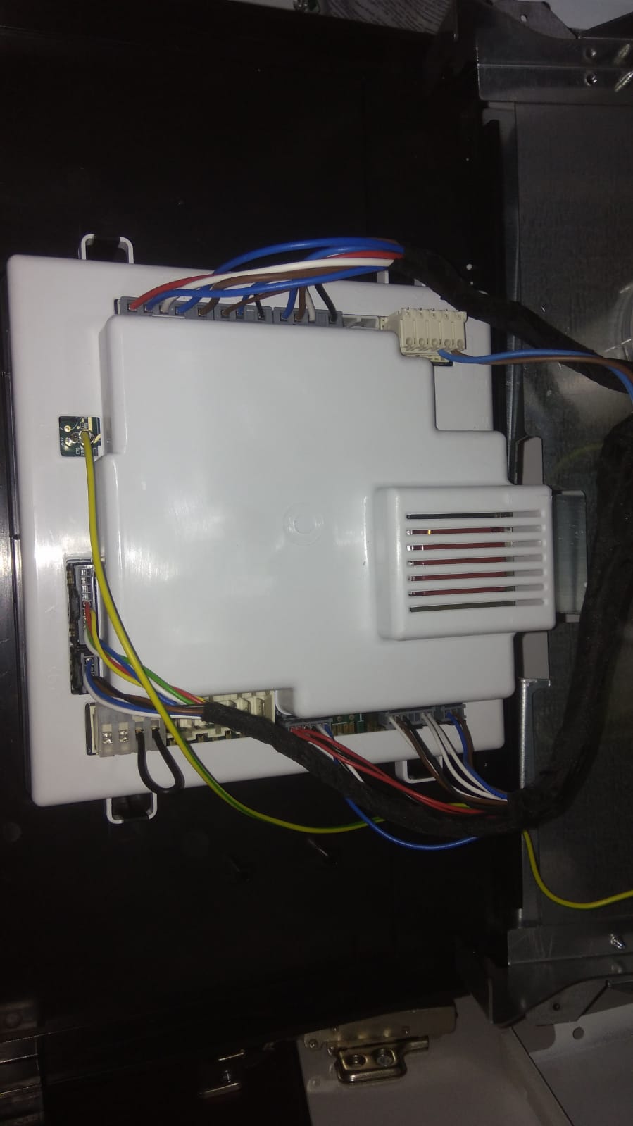

Merhabalar; Netatmo marka termostat aldım. Servisler bi türlü bağlamayı beceremiyorlar. Forumda da herkes basit sen bağla diyor. Bu konuda yardımcı olabilecek arkadaş varmıdır? Nereye nasıl bağlarız?
Kombim Airfel digifel premix.
Sol altta görünen köprü telini çıkarın. Yerine röle kutusundan çıkan termostat kablosunu bağlayın. Elimde tek foto bu var. Sanırım yanlış değildir.
