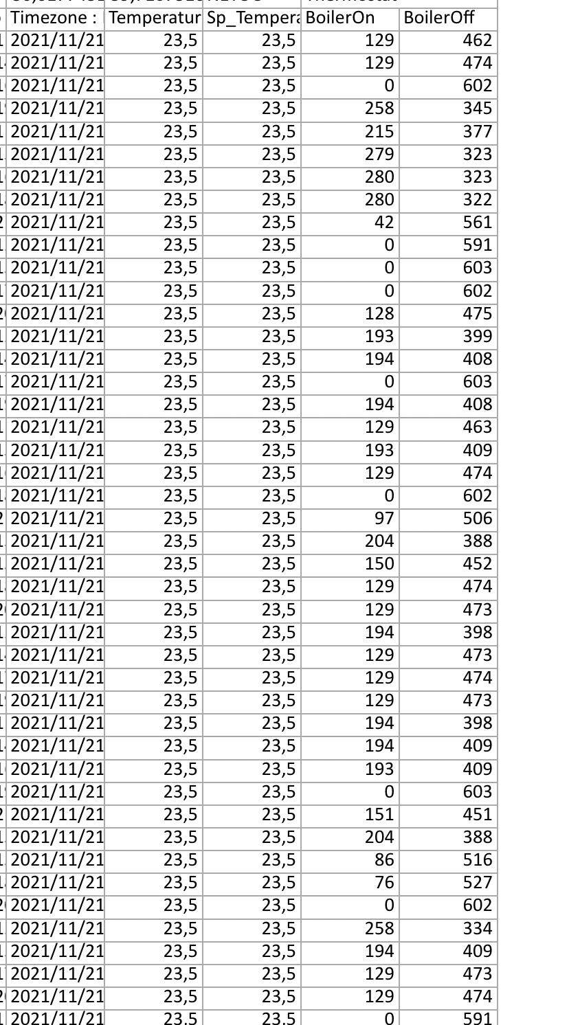

Bu veriler çok bi işinize yaramaz, biz daha önce migo kullanırken bu verilerden çok faydalanıyorduk çünkü migo nun hangi dış sıcaklıkta kaç derece kazan sıcaklığı seçtiğinide görebiliyorduk, netatmo on off cihaz olduğu için kazan sıcaklığı verisi yok, on off süreleri var istenen ser ve o anki set dereceleri var, merak edenler için detaylı açıklamaya çalıştım

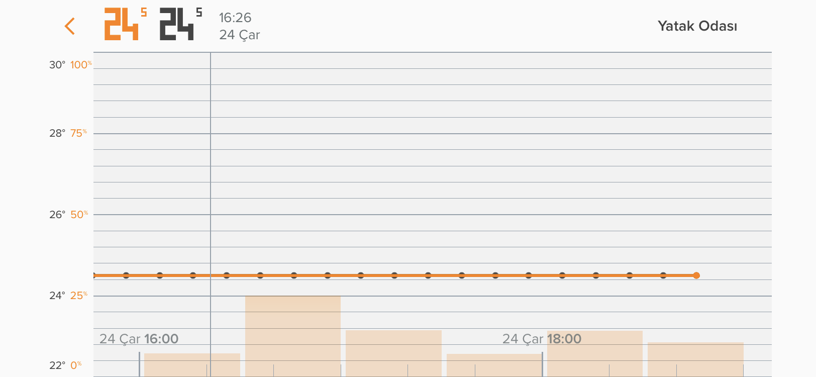

@kayıboyu11 evet grafik simdilik iyi gidiyor, ilerleyen gunlerde daha net goruruz. Gecen yil 1 derece sapmalar oluyordu, muhtemelen simdide olur.

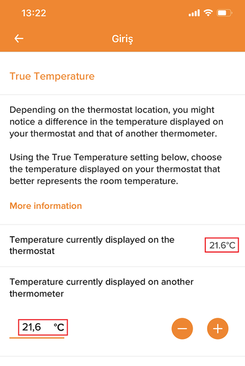

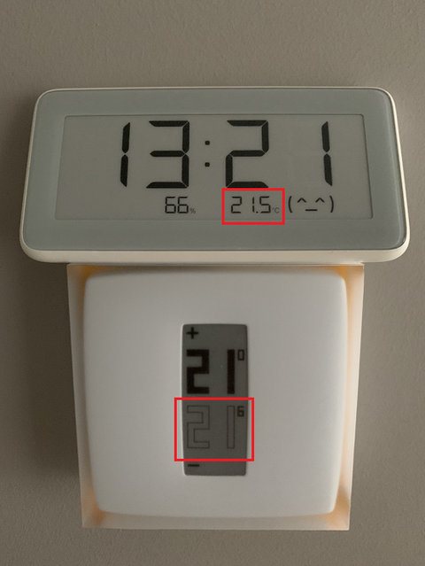

Şunu da örnek olarak buraya bırakayım.
Xiaomi termostat ile ölçüm yaptım. Sadece 0.1°C sapma var. True Temperature ayarı da yapmadım.
