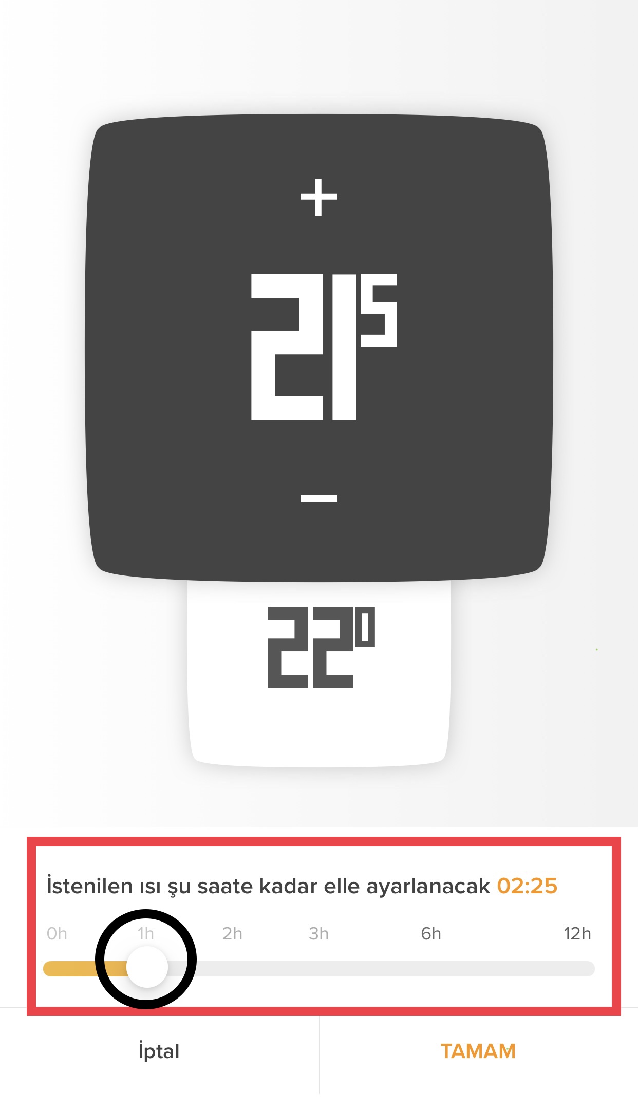

Termostatta (+) veya (-) tuşuna basarak elle bir sıcaklık derecesi girdiğinde, bunun varsayılan olarak ne kadar süre boyunca çalışacağının ayarıdır.
Şu an sende 1 saat olarak seçili. Termostat ekranında (+) veya (-) tuşuna bastığında alttaki gibi ekran göreceksin. Termostat 1 saat boyunca elle girdiğin sıcaklık için çalışacak.
