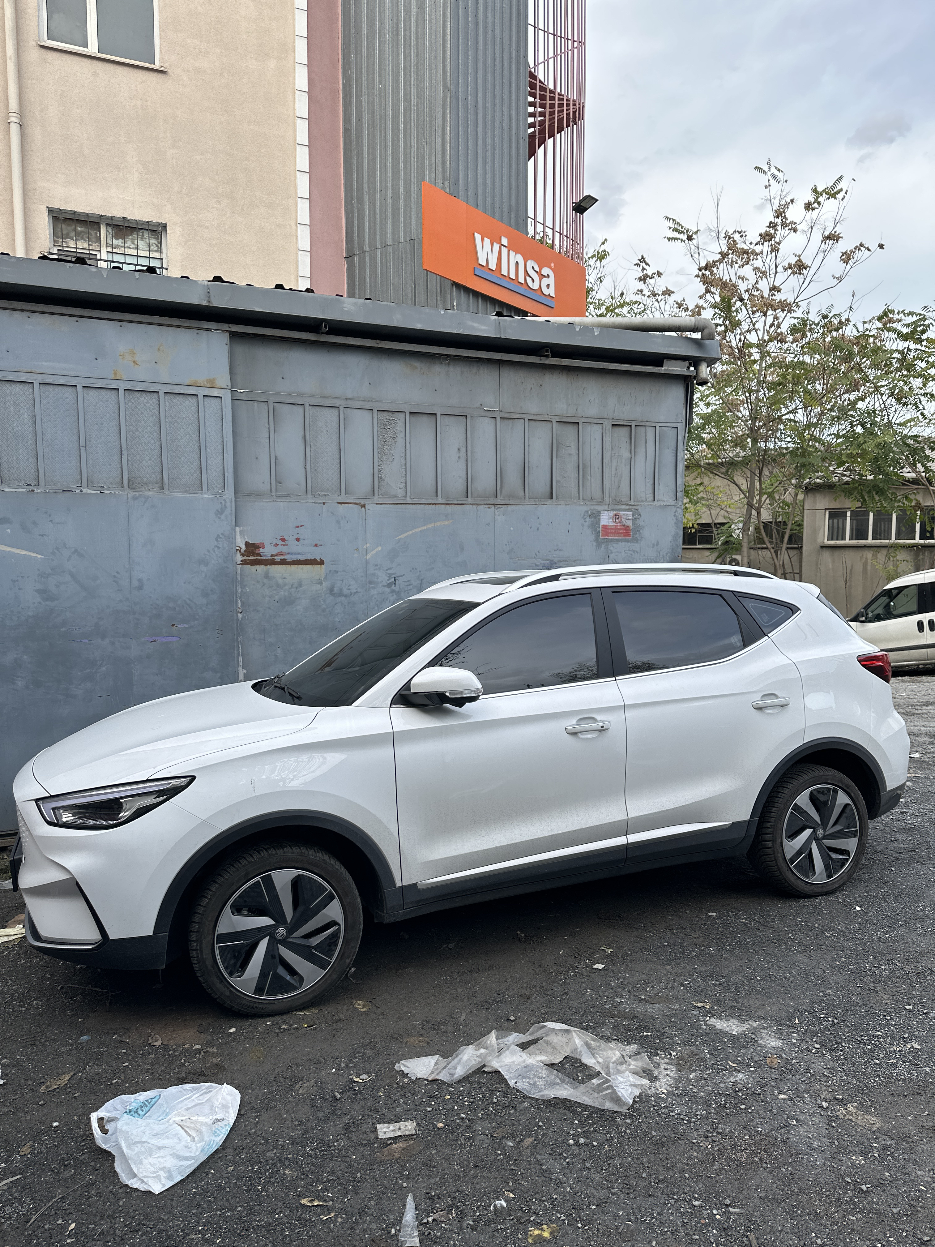

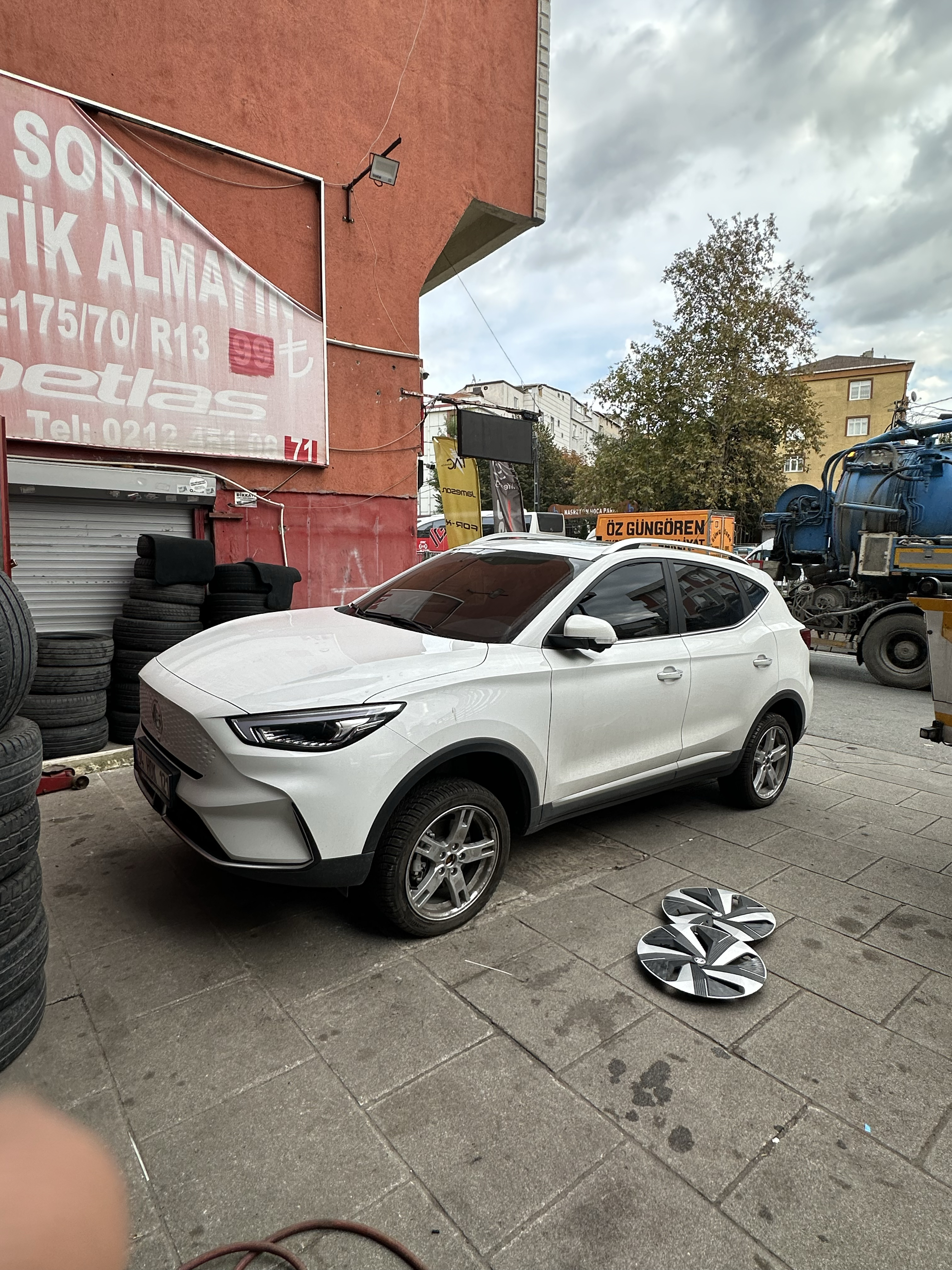

Eski Toyota Corolla Aracimdan Kalan Sadece Gecen Kis Kullandigim Neredeyse Sifir Olan Kislik Lastikleri Taktirdim Bugun Jant Uyuyor Ama Yanak Kalinligi 1cm Daha Az Hata Taban Genisligide 1cm Daha Genis Aslinda Yere Daha İyi Basiyor Ve Jantlarin Kapaksiz Halide Boylece Gorulmus Oldu Herkese Kazasiz Belasiz Surusler…
