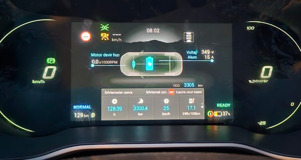

Yılın son şarjını da yaptık :) Devamlı evden 11kwh ile AC şarj yapıyorum. MG ZS EV ile ilgili başka hiçbir yerde bu kadar detaylı şarj bilgisi paylaşan yok sanırım. Ortalamaya vurduğunuzda yaklaşık 205 km gerçek menzil alıyorsunuz. Menzili 440 km olarak pazarlanan bir elektrikli aracın size gerçekte sunduğu veriler budur işte. Elbette sıcaklık, yolcu sayısı, ağırlık, yol durumu, hızlı/sakin kullanım vs. gibi menzili etkileyen pek çok faktör var. Ama benim gözlemim bu araba şimdilik sadece şehir içi arabası. Herkese iyi yıllar...
3 yıl (8957 mesaj)
1423km mezilde 302.88kw harcamışsınız.
100km ortalaması 21.2kw yapar ki şehir içi için yüksek görünüyor.
Benim 1300km menzilde ki ortalamam 17.1kw/100km
(listedeki son şarjınızı saymıyorum, onunla henüz yolculuk yapmadığınız için)

sizin ortalamanız sehir içi değil. zaten paylaştığınız resimde %80 şarj ile 295 km menzil vermiş bunu ancak şehirdışı ortalaması ile veya çok soğuk bir şehirde kış ortalaması ile alırsınız. sadece şehir içi kullanan kişilerde klima kullanımıda az oldu ise %100 şarjda 590 km ve üstü menzil paylaşımları oldu. lütfen yanlış bilgiler vermeyin. tabi kasıtlı olarak aracı kötülemek değilse amacınız.

Ankara'da sürekli klima açık geziyoruz. Zaten hız yapan biri de değilim. Durum bu şekilde hocam.

bir önce ki mesajda şehir içi 205km menzili olduğunu nereden çıkardınız?
verdiğiniz fotoda açık olarak görülüyor,
100km de 17.1kw ortalaması var,
bunun karşılığı;
72/17.1= 421km dir.
üstelik 3300 km lik bir kullanımda.
Neyse, küçük bir hesap hatası diyelim geçelim.
4 işlemden?
1954 - 1699 = 255 km
2160 - 1954 = 206 km
2337 - 2160 = 177 km
2520 - 2337 = 183 km
2717 - 2520 = 197 km
2911 - 2717 = 194 km
3124 - 2911 = 213 km
(255 +206 + 177 + 183 + 197 + 194 + 213) = 1425 / 7 = 203.5 km ort.
Aracın yaptığı kilometreyi baz alıyorum ben. Çünkü ekranda görünen menzil değeri, A noktasından B noktasına varacağınız kesin mesafeyi göstermiyor. "şarj istasyonuna yetişemedim, aracı çekiciyle götürmek zorunda kaldım" hadiseleri bu yüzden geliyor insanların başına. Bu durumu gözlemlemek için çetele tuttum.

Ama bu yazdığınız menziller %20 ile %80 arası şarjda elde edilmiş,
yani %60 şarj karşılığı.
Bunu atlıyorsunuz…
ortalamanız 203km %60 şarjda ise,
%100 şarjınız 383m yapar.

Evet hocam, ben hiç uzun yol yapmadığım için bu araçla henüz %100 şarj yapmadım. Benim hesaplamalarım şehir içi kullanıma yönelik. Dediğiniz gibi %60'lık kısım için. Gerçi tuttuğum çetelede bu net bir şekilde görülüyordu. Şimdi bu yılın ilk şarjını da ekleyerek yeniden paylaşıyorum.
