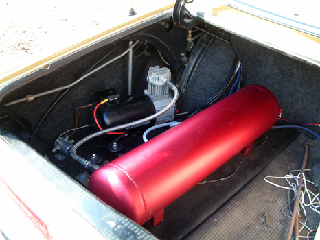

Arkadaşlar bagajda 5 LT hacminde,, 3mm et kalınlığı olan bir tank olsa içine 10 bar hava bassak.. Bunu manifold a, regülatör yardımıyla, sadece üst devirlerde versek.. Nasıl bir sonuç çıkar sizce.. Kaç saniye hava tedarik edebilir??
(İlk aklıma gelen bu, buna bagaj tankını besleme problemini çözmek, regülatörü devre göre artırıp azaltmak vs. çok düşünülecek şey var daha)
Sadece sorduğum fikir işe yarar mı sizce?? Güç elde edilebilir mi, kaç saniye elde edilir??

yaklaşık 2 saniye atmosferik motora 1,7 kat güç elde edilir.
aşağıdaki düzeneği bağlayıp ön geliştirme için başlanabilir. ama piston segmanları işlem öncesi kontrol edin ki güç artışını destekleyebilsin. kaputtan dışarı çıkabilirler. elektronik bir dengeleyici fena olmaz. başarılar.

Yapılırı yapılmazı geçtim, Arkasından sürekli besleme olmazsa o 5lt tanktaki havayı anında bitirir motor.

aha harika valla yapan birileri var :) hem de tam düşündüğüm şey, lastik kompresörü sanırım o(ben de bunu düşünüyordum)
resim bir siteden mi(eğer öyleyse link verebilir misiniz?), yoksa siz mi geliştirdiniz sayın mavipasa ??

10 bar basınca çıkartmam bu yüzden zaten çabuk bitmesin diye,, tabii ki işin matematik kısmını hiç düşünmedim daha, 10 bar da 5LT hava kaç mt^3 tür? Bunu 0,5 bara düşürdüğümüzde kaç mt^3 olur, ne kadar lık bir akış ihtiyacı var vs. çok fazla da matemetik le çözülebileceğini düşünmüyorum açıkçası :) Tamamen deneysel ve ucuz bir proje.. O kopmresörlerin dandikleri bile 250 psi(16 bar) basabiliyor..
Beklentim de 10 sn fln.. Daha sonra tankı yeniden doldurunca bir 10 sn daha beklentideydim.. ECU mapleri bozulacak vs. birçok problem çıkacak bunu da biliyorum..
Amaç olup olamayacağını tartışmak, sonuçta lastik kompresörü 50 tl, tank 50 tl, regülatör 10-20 tl birşey.. 150 tl lik proje, çöpe giden para olsa da heyecanına kesinlikle değer :)
Harici bir basınç sensörüyle manifold basıncını ölçüp ayarlı bir valfle giden havayı da kontrol edebilirim,, o sensör 400 euro :)) Bular çok sonraki işler.. İşim gereği plc programlama, endüstriyel-otomotiv sensörler, mikrokontrolör vs. bilgim var, sonradan yapabilirim...
Ne dersiniz olur mu?? Kaç sn bu hava motoru besleyebilir ??

Aslında hesaplamak çok da zor değil, 5lt tankın 10 bar basınçta alacağı hava aşağı yukarı 50 litredir ideal şartlarda.
Motorun tam yükte 50 litre havayı tüketmesi de çok kısa sürer, biraz kafa yorulsa bu da yaklaşık hesaplanabilir.
1600cc 4 silindir motor, her silindir hacmini 0.4 lt desek, 3000 devir/dakikada 3000*0.4=1200 litre hava demektir 1 dakikada. Bu da saniyede 20 litre demek, tabi bu rakamlar volumetrik verim %100 olursa geçerli ki o da imkansız. Hadi saniyede 10 litre hava olsun (volumetrik verimi tamamen salladım %50 gibi, belki daha da düşüktür) sizin 50 litre havanızı 3000 devirde aşağı yukarı 4-5 saniyede bitirir. Daha yüksek devirlerde çok daha kısa sürer. Bir de bu durum motor atmosferik basınçta emiş yaptığında geçerli, eğer ki siz 1 barg (2 bara) ile emiş yaptıracaksanız bu süre yarı yarıya kısalır.
Motordaki modifikasyonlar dışında Çok daha büyük bir tanka ve o Tankı sürekli besleyebilecek bir sisteme ihtiyacınız var.
Peugeot benzer bir sistem geliştiriyor, air hybrid adında, bir araştırın isterseniz. KERS gibi, frenleme esnasında ya da motor kompresyon yaparken tanka yüksek basınçta hava depoluyor, daha sonra ihtiyaç oldukça tanktaki havayı kullanıyor hareket için.

10 yıl
yukarıdaki proje farklı bir sistem için geliştirilmiş internetten buldum. ama araştırma geliştirme faaliyetlerini her zaman desteklerim. hem aşamaları gerçeklerken bir çok şey öğreneceksiniz. iş ve günlük yaşamda hayatın her alanında faydalı tecrübeler kazanmanın altın anahtarıdır ar-ge. kompresör miline normal turbo türbinlerine benzer bir kanal bağlayıp egzos çıkış basıncından da yararlanılabilir. böyle böyle gider, muvaffakiyetler dilerim.
