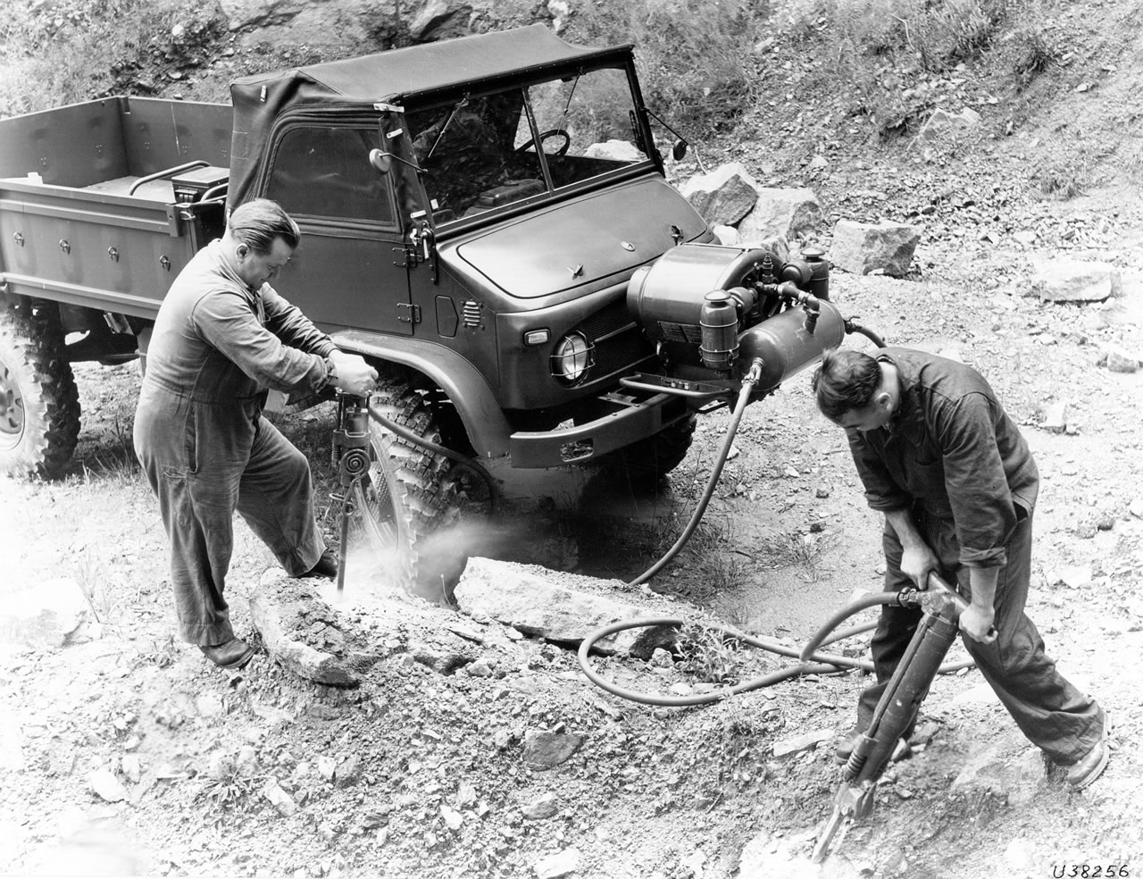

Unimogla denemek lazım hemde şanzımana akuple kullanıma hazır
Alıntıdır:http://www.emercedesbenz.com/
Saygılar....

İşe yarasaydı Mercedes bir hortumda motora çekerdi sanırım

Orijinalden alıntı: *President*
Yalnız makina çok hoşuma gitti gerçekten orjinal bir aksesuar
