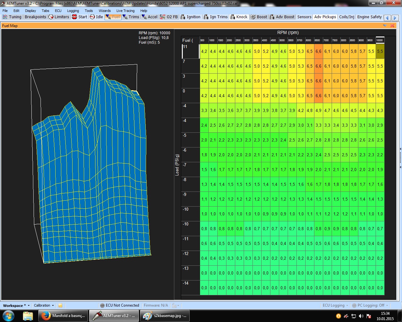

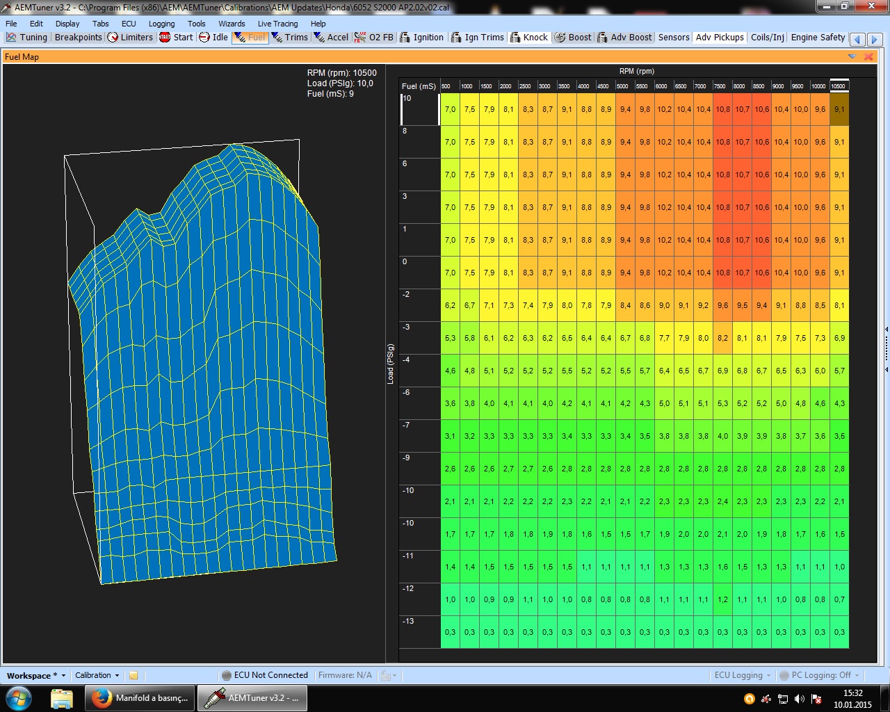

1. S2000 oem basemap.
2. S2000 Spercharged. 750cc enjektör kullanılmış. Çünkü daha fazla yakıta ihtiyaç var.
Dolayısı ile ilk mape sahip bir ecuya supercharged uyguladığında aşağıdaki gibi yeni bir map yazman gerekir. Doğru olan budur.
