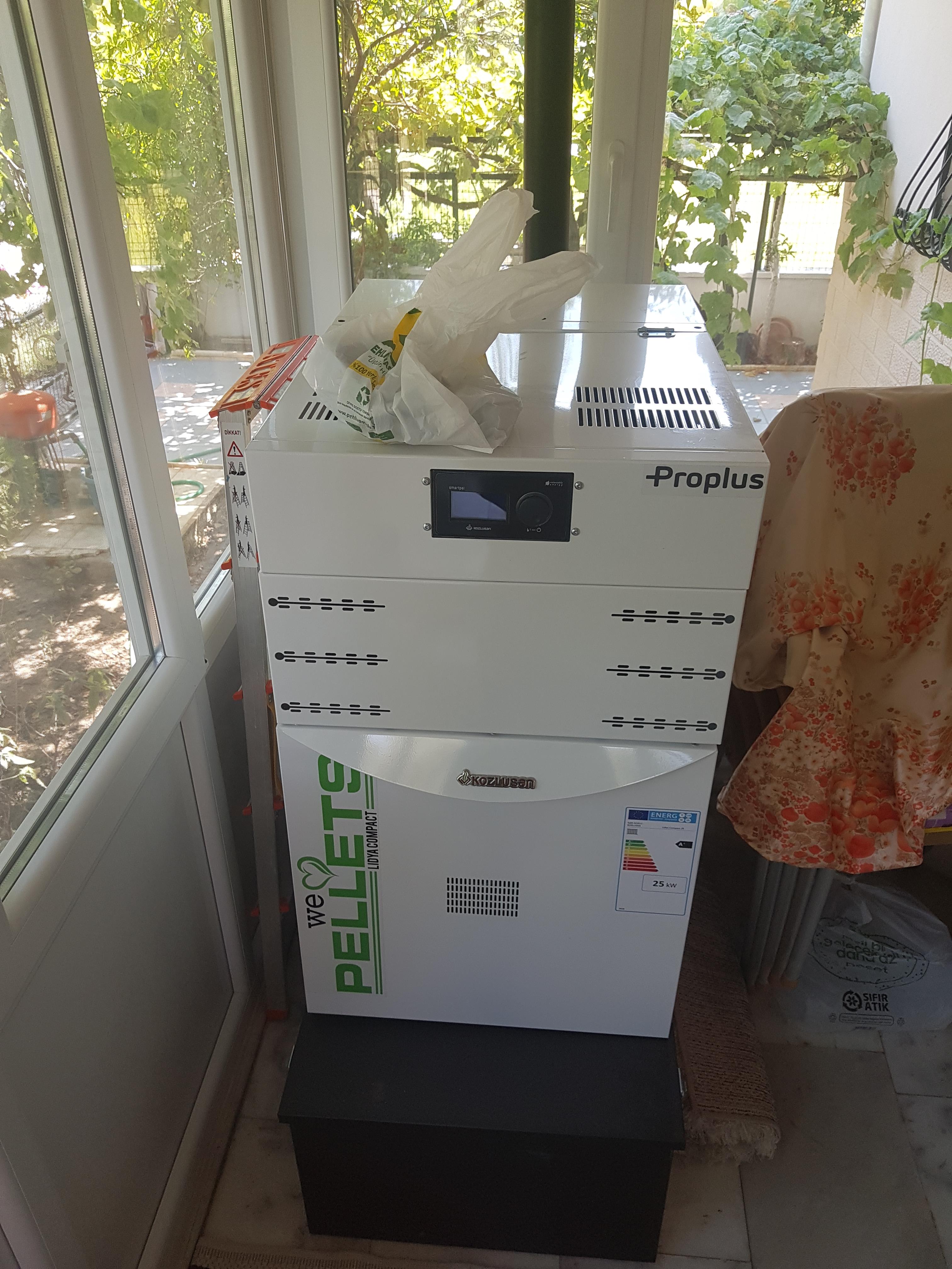

< Resime gitmek için tıklayın > Lidya compact proplus oda termostatı kullanımına gerek varmıdır, yardımcı olan arkadaşlara teşekkürler...
U
6 yıl
İsteğe bağlı. İsterseniz kullanabilirsiniz. Kullanmaz iseniz su sıcaklığına göre çalışır. Bende 3 yıldır kazanımı su sıcaklığına göre kullanıyorum. Oda termostati daha konforlu olur.

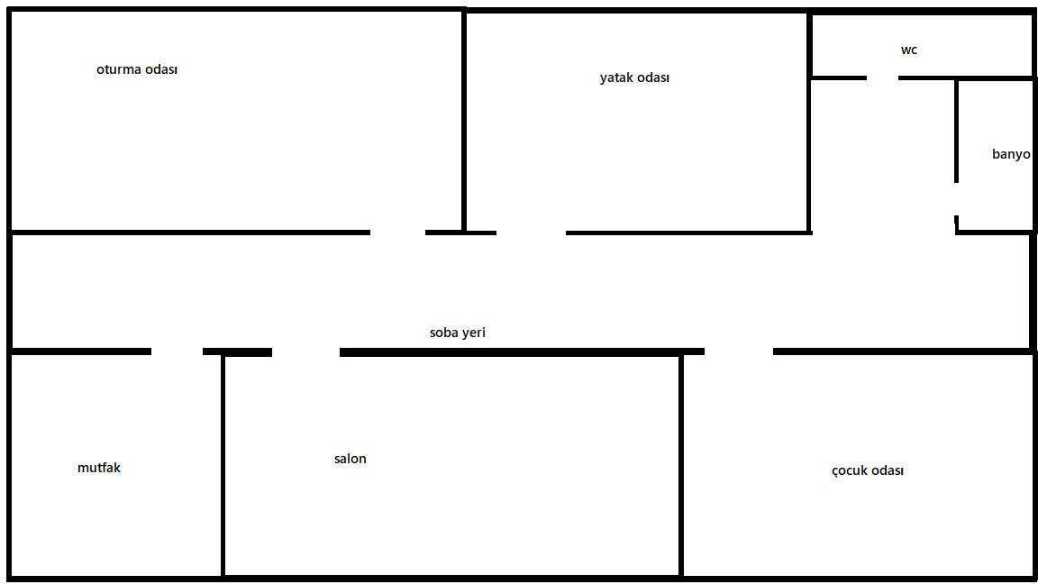

hocam bilgili ve fazla foruma giren birisiniz sanırım. yardımcı olursanız sevinirim. acemice kroki çizdim ve belirttiğim yere pelet üflemeli soba kurmak istiyorum. karşısında 2 adet oda kapısı bulunacak. iki odada 15 m2 ve koridorda 9 m2. yani ortalama totalde 40 - 45 m2 gibi bir alanı ısıtmak istiyorum. evin yalıtımı iyi düzeyde değil sadece oturma odasında yalıtım mevcut. mümkün olan en uygun fiyatlı sobayı önerirmisiniz. annemin evine kuracağım doğalgaz yok Kömür sobasının pisliğiyle artık uğraşmasını istemiyorum. gerekirse numaramı verebilirim. hızlıca halletmeliyim. soğuklar başladı. eskişehirdeyim. şimdiden teşekkür ederim < Resime gitmek için tıklayın >

İlginç bir yer seçimi. 2 odayı ısıtmak istiyorsunuz. Antre ile beraber 40m2 yeri ısıtmak için yalitiminiz kötü olarak ele alırsak yaklaşık 6.5kw lık bir ısıtıcı kullanmanız gerekiyor. Size önerebilecegim tek ürün Kozlusan Magnesia 9kw pellet sobası. 11kw lık Airsmartpel de alabilirsiniz. 2 el de alabilirsiniz.

üreticilerden bilgi aldığım kadarıyla ısıtır dediler. ama net cevap alamadım. şuan klimaya döneceğim sanırım. klima daha mantıklı gelmeye başladı sizin görüşünüz nedir

Pellet soba kutuplarda olsanız bile ısıtır. Dış hava şartlarına bağlı çalışmaz. Ama klimanın performansı tamamen dış hava şartlarına ve bulunduğunuz iklime bağlıdır. Size 6.5 kw lık ısıtıcı yetecek iken 9kw lık soba tavsiye ettim. Verdiği ısı soba gibidir. Klimanında eğer kullanacak kişiye bir zararı olmayacaksa tercih edilebilir. Ama sobada ki sıcaklığı klimada beklemeyin.
