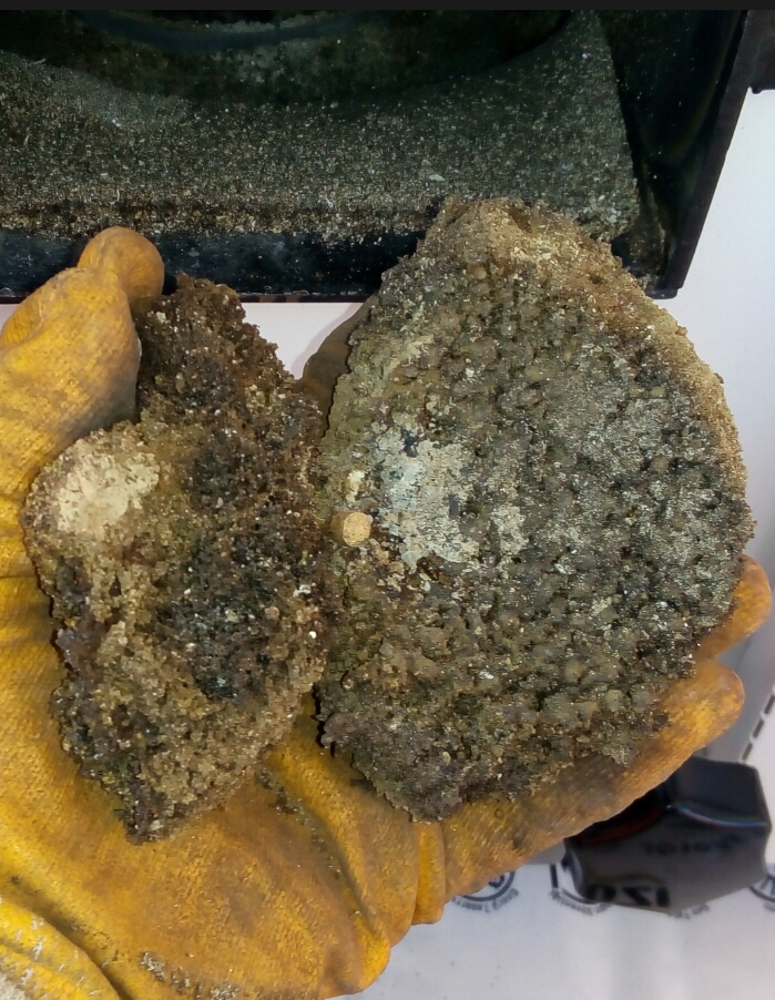

Renk gayet iyi. Koyu değil. Cüruf yandıktan sonra potada kalıp potayı tıkayan taşlaşmış artıkdır. Talaşın içinde yabancı madde varsa veya kabuk çok varsa yanma sonucu ortaya çıkıp potayı doldurur tıkar. Böylece kazanı daha kısa aralıklarla durdurup temizlemek zorunda kalırsın. Örnek fotoğraf koyuyorum. Kül haznesinin alt kısmına kül kaçma konusunda ise kazanınıbın ya da sobanın hangi model olduğunu bilmem lazım. Benim kazan Slimpel Easy. Ne yazık ki tasarımda hata var. Kül kutusu kül alma boşluğunun sadece yarısını kapladigindan külün yarısını hazneden elle veya süpürge ile çekerek alabiliyorum. Kapak hazneden daha küçük yapıldığı için haliyle kül kutusuda ancak kapaktan çıkacak kadar geniş yapılıp kullanıcılar mağdur ediliyor.
