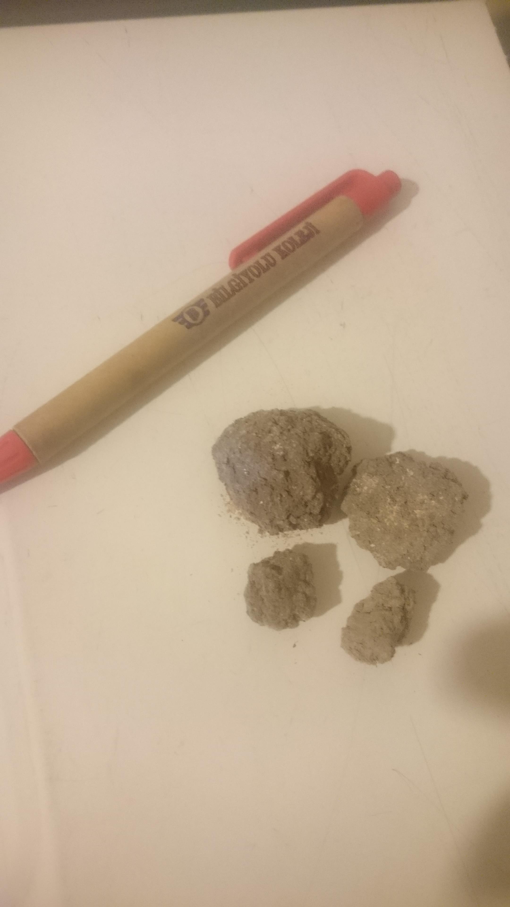

İstanbul bir Üretici buldum fakat Pelet kalitesi iyi degil.Pelet torbasından kömür gibi parçalar çıktı.
Aracın var ise Kocaeli'de bildiğim 2 fabrika var. Barış Kereste (200 kg yaktım. Çok iyi.) ve Bilpa Orman Ürünleri. Sapanca ve Akyazı'da da 2 fabrika var ama sana uzak kalır. Çok geç kalmışsın.
